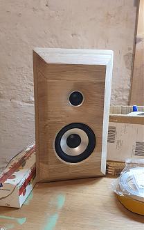

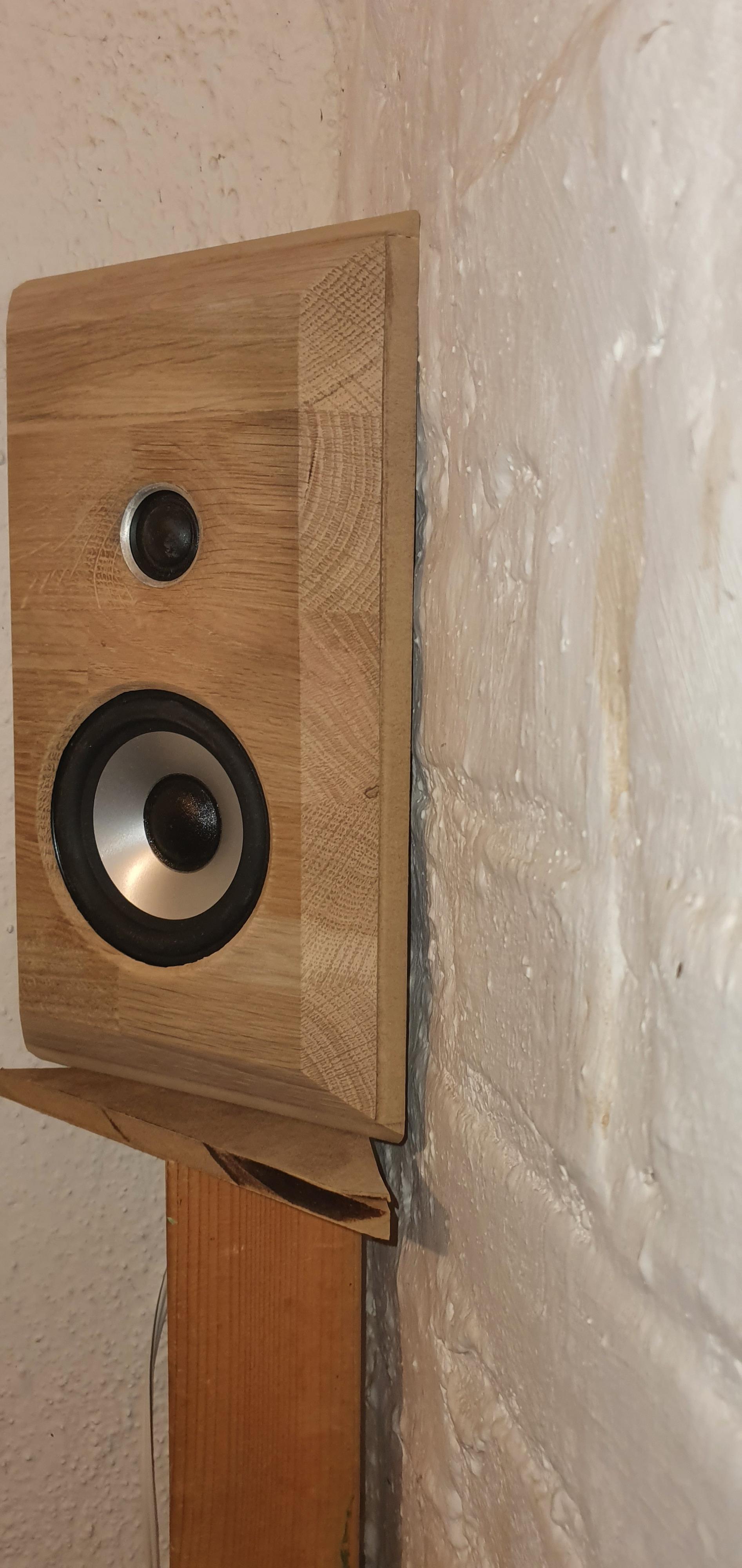

    Hallo Zusammen,
    ich möchte Euch Ecki vorstellen. Ecki ist eine Rear Surrond Box für die Raumecken.
    Die Entwicklungsziele:
    1. gleichmäßiger, störungsfreier Frequenzgang unter Winkel (horizontal +/-45°)
    2. Trennung zum Sub unterhalb von 100Hz möglich
    3. kompakt: ca 12cm Seitenlänge.
    Die Idee dafür musste eine Weile reifen. Als ich versucht hatte, meine Eltern mit den Studio 2 light zu beglücken, hatte mein Bruder Interesse angemeldet weil ihm die Boxen gut gefallen haben. Als Rear Surround in seinem Raum sind die aber viel zu groß. Ein Exemplar muss in die Ecke über das Ecksofa, das Zweite in die Ecke neben eine Tür, die geöffnet nur ca.13cm Platz zur Wand lässt. Ich hatte ihm gesagt, dass es sehr schwierig wird, die kleinen Canton Surrounds zu übertreffen, die er jetzt verwendet. Er solle sich mal die recht teuren Cornered Audio ansehen.
    Als ich die Aria Light WG Variante als Rear Surround gebaut hatte, war die Idee für Ecki geboren. Der kleine Waveguide für den G20 erzeugt eine geeignete Abstrahlcharakteristik. Bis 40° kaum Pegelabfall, über 60° zunehmende Bündelung. Damit sollten Störungen durch Reflexion an den Wänden minimal sein.
    Ursprünglich war die Idee, die Aria Light WG umzuformen. Das nötige Volumen für den W100s wollte ich mit der Höhe der Box holen. Das wäre aber ein recht unförmiges, längliches Gehäuse geworden.
    Als ich auf der Suche nach Tieftönern für den Umbau meines Centers war und mich mit der Simulation von Chassis ohne vorhandene Chassisdatei beschäftigt habe, bin ich auf die 100er Chassis von Dayton gestoßen. Dafür gibt es Frequenzgänge und Phasengänge zum Download. Und, die TSPs der Teile erlauben deutlich kleinere Volumen.
    Damit war die Konstruktion komplett: TMT: Dayton DA115 8 Ohm in 1,4L GHP
    HT: G20 mit Waveguide
    Gehäuse: Schallwand: 30,5 x 17,5cm, Seitenlänge an der Wand 12,5cm

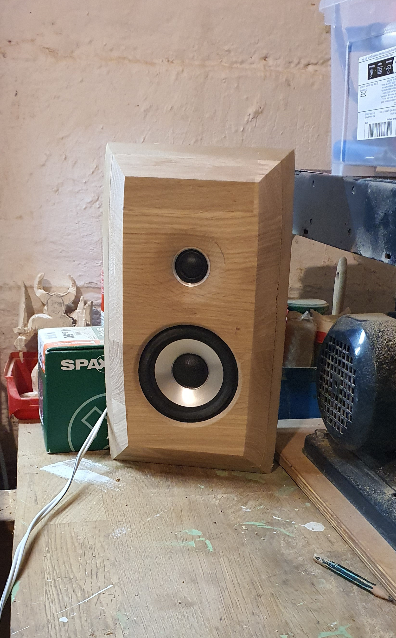

    Und so sehen sie im Rohbau aus: (in der "Messecke" im Keller)
    Klicke auf die Grafik für eine vergrößerte Ansicht  Name: 20241001_215158.jpg Ansichten: 19 Größe: 781,5 KB ID: 723145Klicke auf die Grafik für eine vergrößerte Ansicht  Name: 20241001_215205.jpg Ansichten: 19 Größe: 539,0 KB ID: 723146Klicke auf die Grafik für eine vergrößerte Ansicht  Name: 20241001_215211.jpg Ansichten: 19 Größe: 617,3 KB ID: 723147Klicke auf die Grafik für eine vergrößerte Ansicht  Name: 20241001_213057.jpg Ansichten: 19 Größe: 767,2 KB ID: 723148
    Details folgen noch.
    Ich bin aber schon jetzt ziemlich sicher, dass ich die Ziele treffen werde. Der erste Weichenentwurf funktioniert schon gut, braucht aber noch etwas Überarbeitung. Was aber wichtiger ist: der Frequenzgang ist unter Winkeln erfreulich stabil!

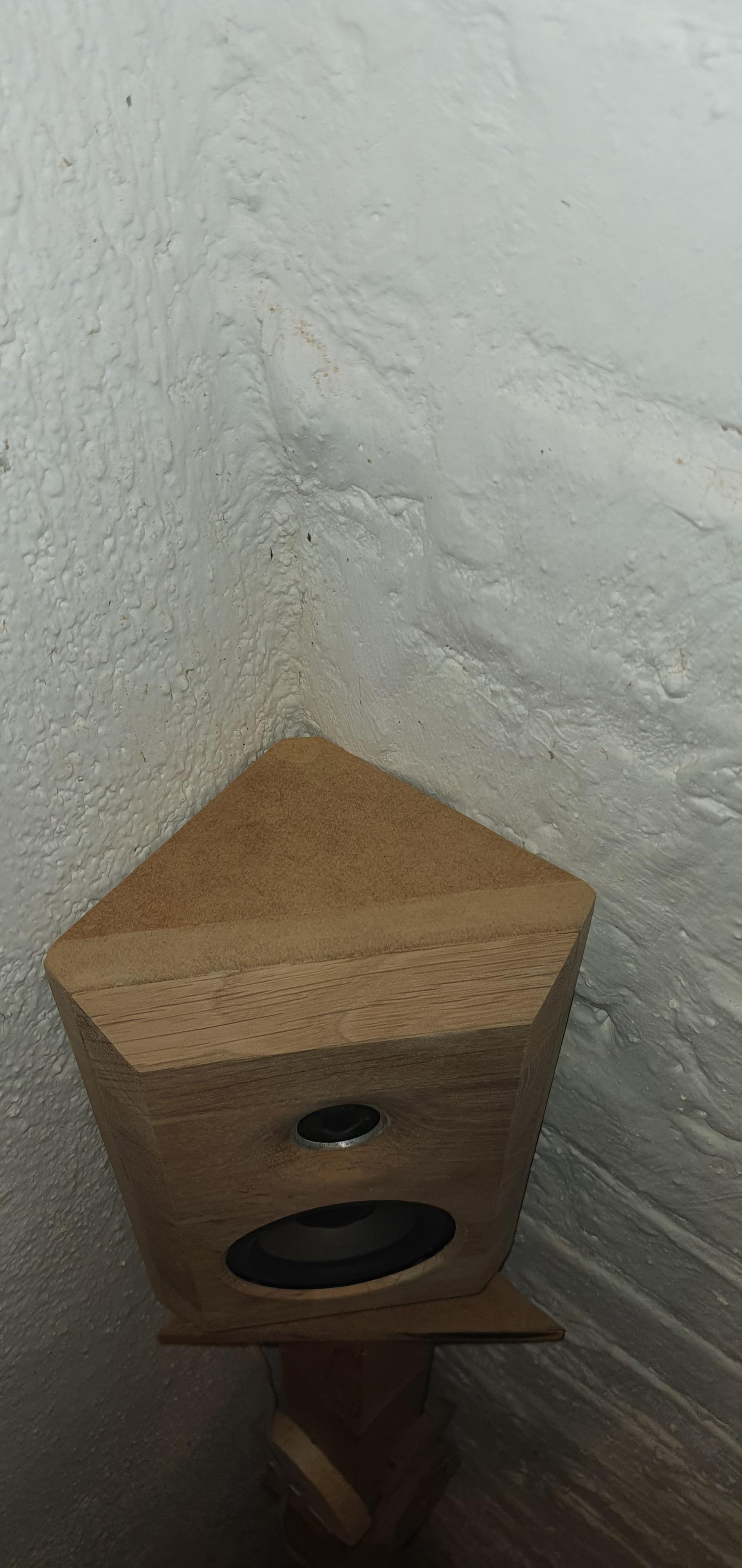

      Die Antwort is ein klares Jein.
      Nein, weil sie - wenn man am Bassregler dreht - beachtlich tief kommen.
      Ich hab sie grad erstmals in Stereo gehört und zuletzt lief Malia - Celestial Echo. Dafür reicht es vollkommen, wirklich gut. Auch Yello klingt gut. Man erahnt sogar die 16Hz Orgelpfeife am Anfang vom Zarathustra. Trotz HP Kondensator! Das wundert mich sehr.
      Aber das klappt nicht bei allen Stücken.
      Das Problem ist, dass tiefer Bass eben nur durch die Eckaufstellung kommt. Und aus gleichem Grund die Raummoden heftig anregt. In dem Kellerraum geht es so locker bis 50 Hz runter. Aber das sind halt die Moden und die Bassanhebung. In dem Raum sind es zwei bei ca 55 und 70 Hz. Dann kommt ein Loch und dann die zweimal die 2te Ordnung als Buckel im FG.
      Man kann so durchaus gut hören. Man spürt krass das Aufschwingen der tiefen Moden wenn sie länger angeregt werden. Des Fetzt schon. Ich würde es aber nicht tun. Abgesehen davon, dass es sehr am Raum hängt, es ist halt nicht nur gut.
      Deshalb ja, da sollte unbedingt ein Subwoofer drunter und den Buckel vom AVR ausbügeln lassen. Dann kann das richtig gut werden.
      Der erste Eindruck in Stereo ist schon Klasse. Sehr großer Sweetspot, die Bühnenmitte wandert weit mit, wenn man sich im Raum bewegt. Tonal sind sie auch gelungen. Bin da aber noch nicht 100% zufrieden. Vielleicht stört da was in dem harten kleinen Kellerraum. Das werde ich demnächst woanders testen.

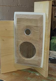

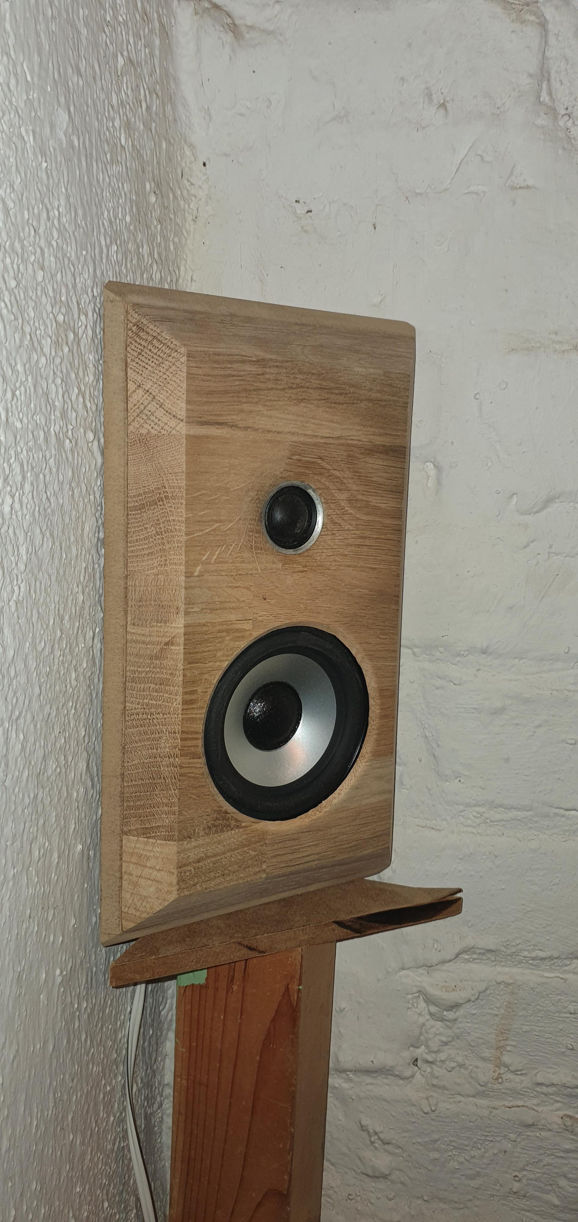

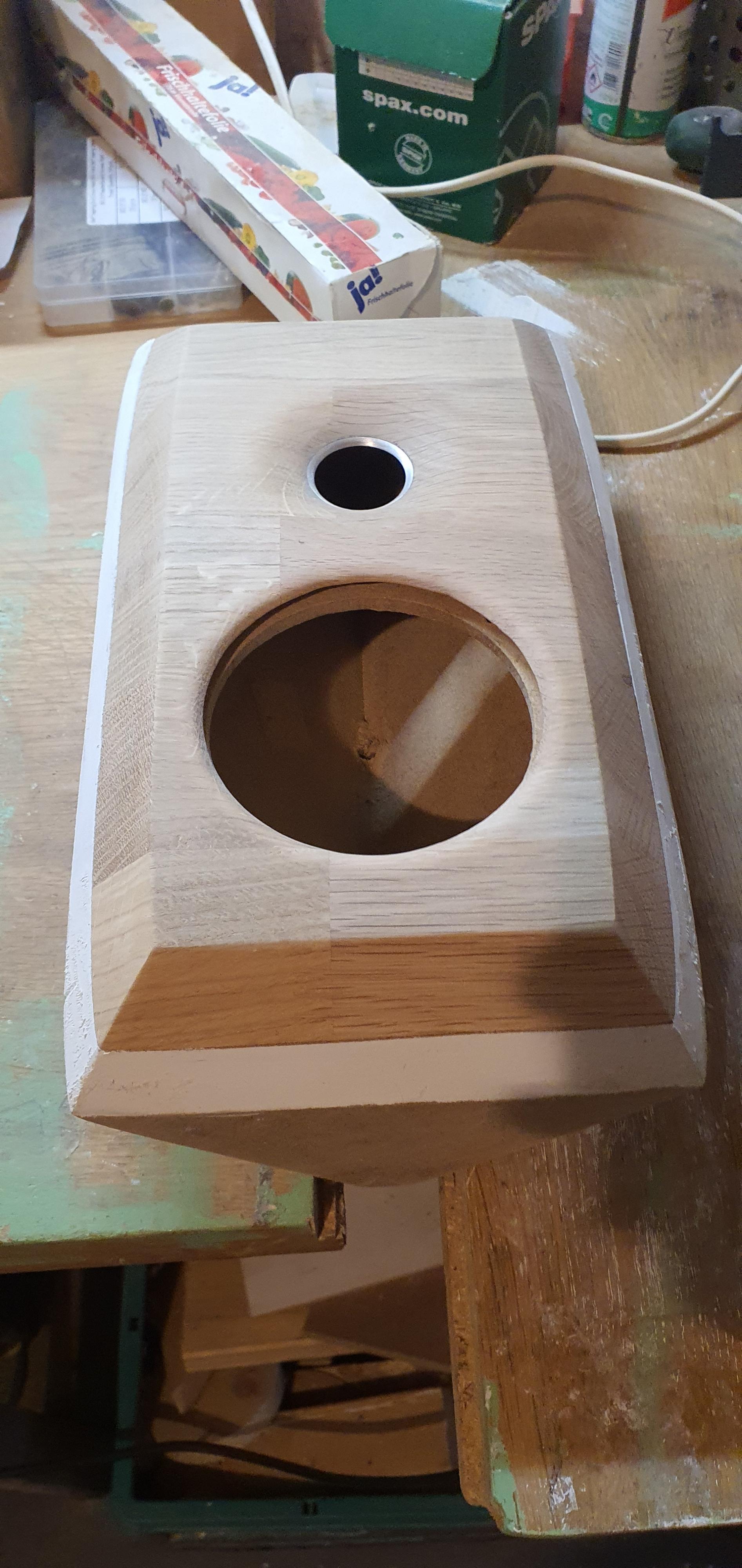

        Hier noch Bilder von der ersten, mit der ich die Weiche optimiert habe, und der eben zusammengebauten zweiten Box. Die hat schon ungefähr die finale Form bekommen.
Ansichten: 925
Größe: 1,10 MB
Ansichten: 880
Größe: 1.012,2 KB
        Die aufgesetzte Schallwand ist übrigens Eiche Leimholz und wird mit Hartwachsöl lasiert. Damit habe ich gute Erfahrungen gemacht.

                    Bevor ich die Lautsprecher wieder zerlege, um sie optisch in Schuss zu bringen, habe ich heute ein bisschen gemessen. Vor Allem den Zweiten, den ich bisher nicht gemessen hatte. Fazit, ein bisschen Feinschliff kann noch gemacht werden. Für die Ohren war das mit Subwooferunterstützung ja schon sehr gut. aber das Auge isst ja bekanntlich mit.
                    Zunächst als Referenz, den ersten LS mit dem ich bei 1,2m Messabstand abgestimmt hatte. Rot gestrichelt eine vereinfachte Weiche, die ich nur bei 0° gemessen hatte aber in der zweiten Box auch so umgesetzt habe. Die blauen Linien sind mein Zielfenster, das auf allen Diagramen gleich dargestellt ist.

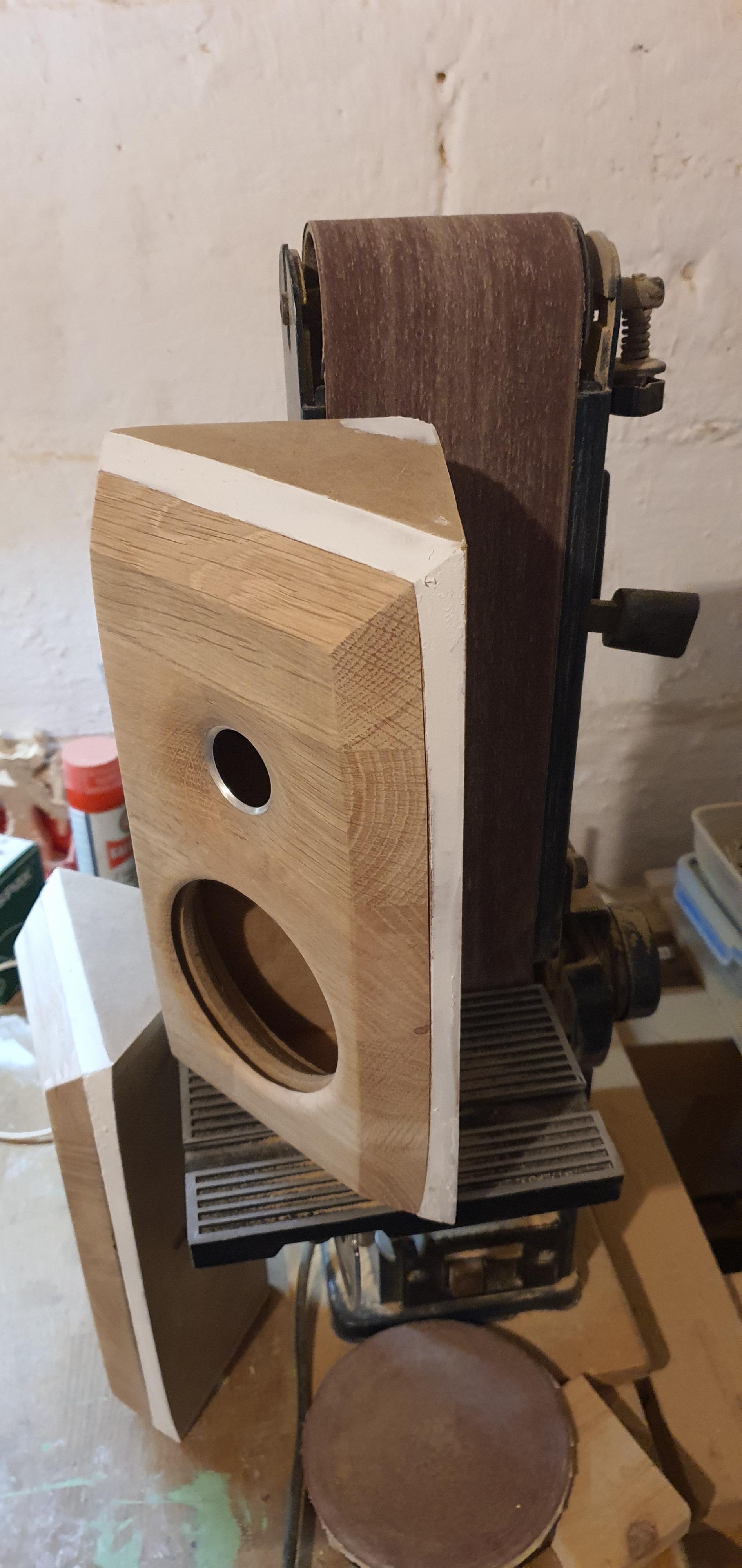

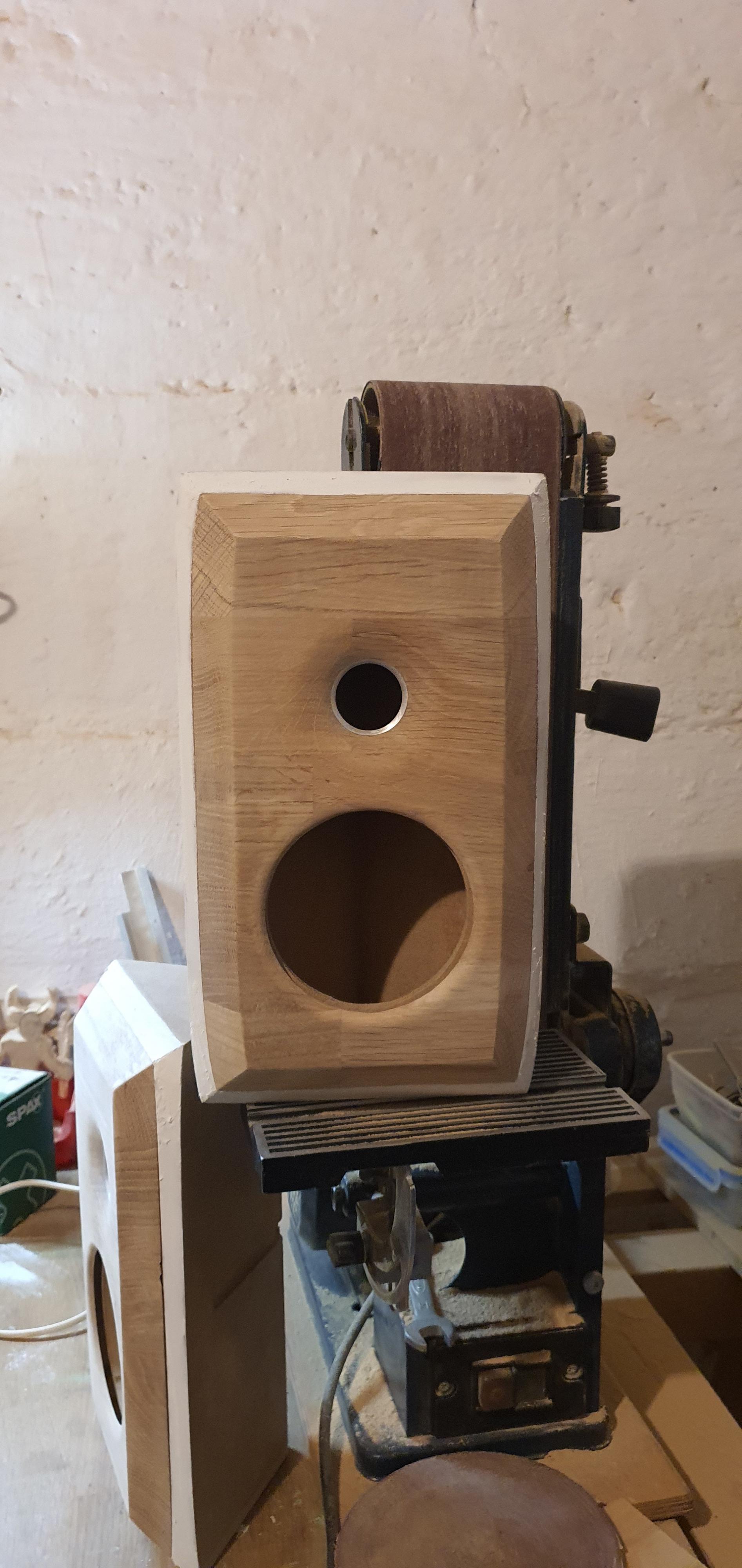

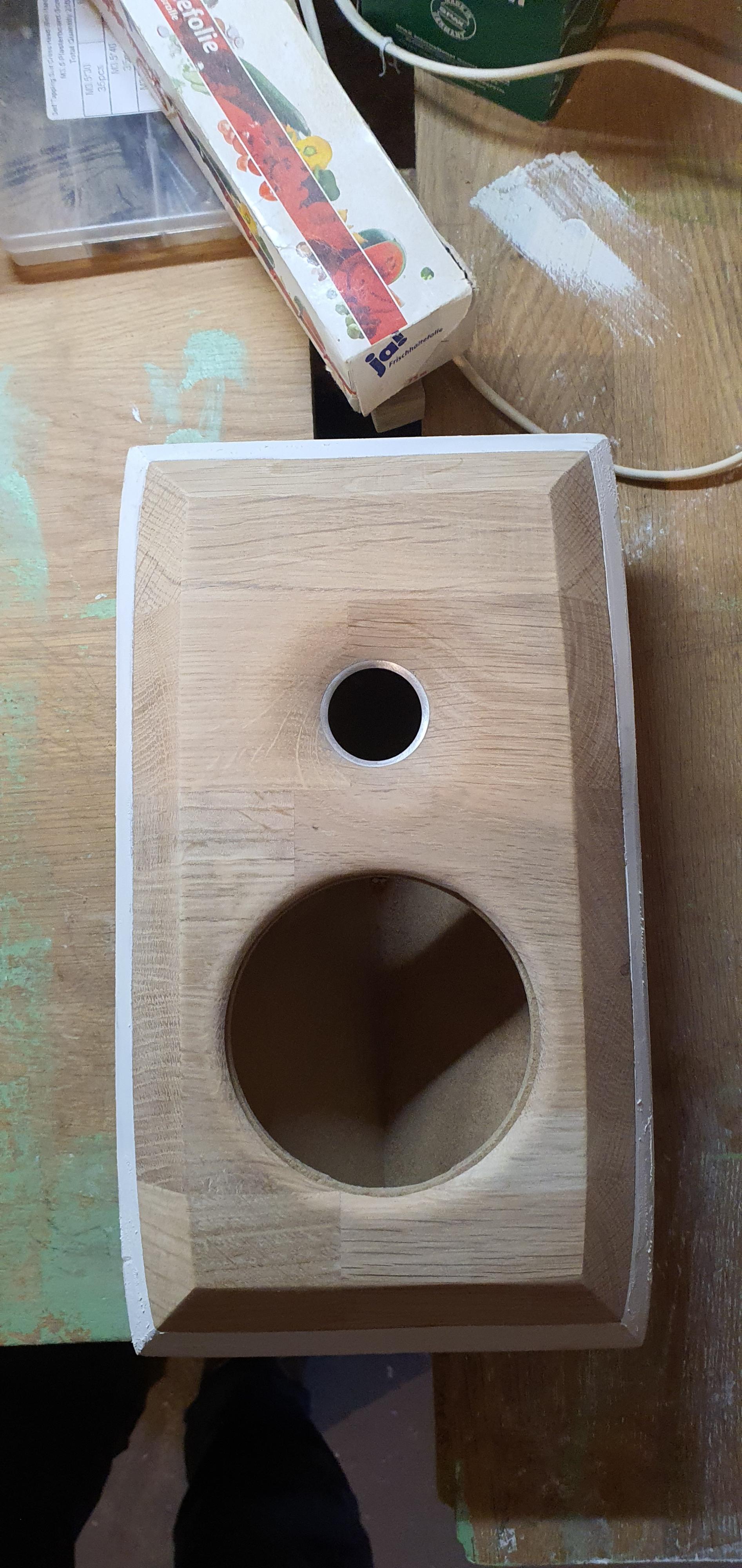

                      Heute ging es weiter.
                      - Konturen beider Lautsprecher mit stationärem Band- und Tellerschleifer in Form gebracht
                      - Waveguides nachgeschliffen. Vor Allem den Zweiten im Auslauf flacher, bei beiden die innere Kontur flacher.
                      - die geschliffenen MDF Kanten verspachtelt. So sieht man schon ganz gut, wohin die Reise geht und man kann die Konturen auch ganz gut beurteilen. Beim Anschleifen der Spachtelmasse mit 240er kann dann nochmal etwas korrigiert werden.
                      Klicke auf die Grafik für eine vergrößerte Ansicht  Name: 20241017_174357.jpg Ansichten: 0 Größe: 586,1 KB ID: 723529Klicke auf die Grafik für eine vergrößerte Ansicht  Name: 20241017_174229.jpg Ansichten: 0 Größe: 612,7 KB ID: 723530
Ansichten: 726
Größe: 835,3 KB
ID: 723531Klicke auf die Grafik für eine vergrößerte Ansicht
Ansichten: 751
Größe: 734,0 KB
                      Dann kann bald weiß lackiert werden. Mit dem Lasieren der Schallwände muss ich leider bis ganz zum Schluss warten, da ich die Waveguides nochmal messen und ggf. nachbessern muss. Eventuell müssen die Weichen nochmal angepasst werden. Das wird aber deutlich vor Weihnachten fertig. So früh hatte ich noch nie ein Geschenk parat.

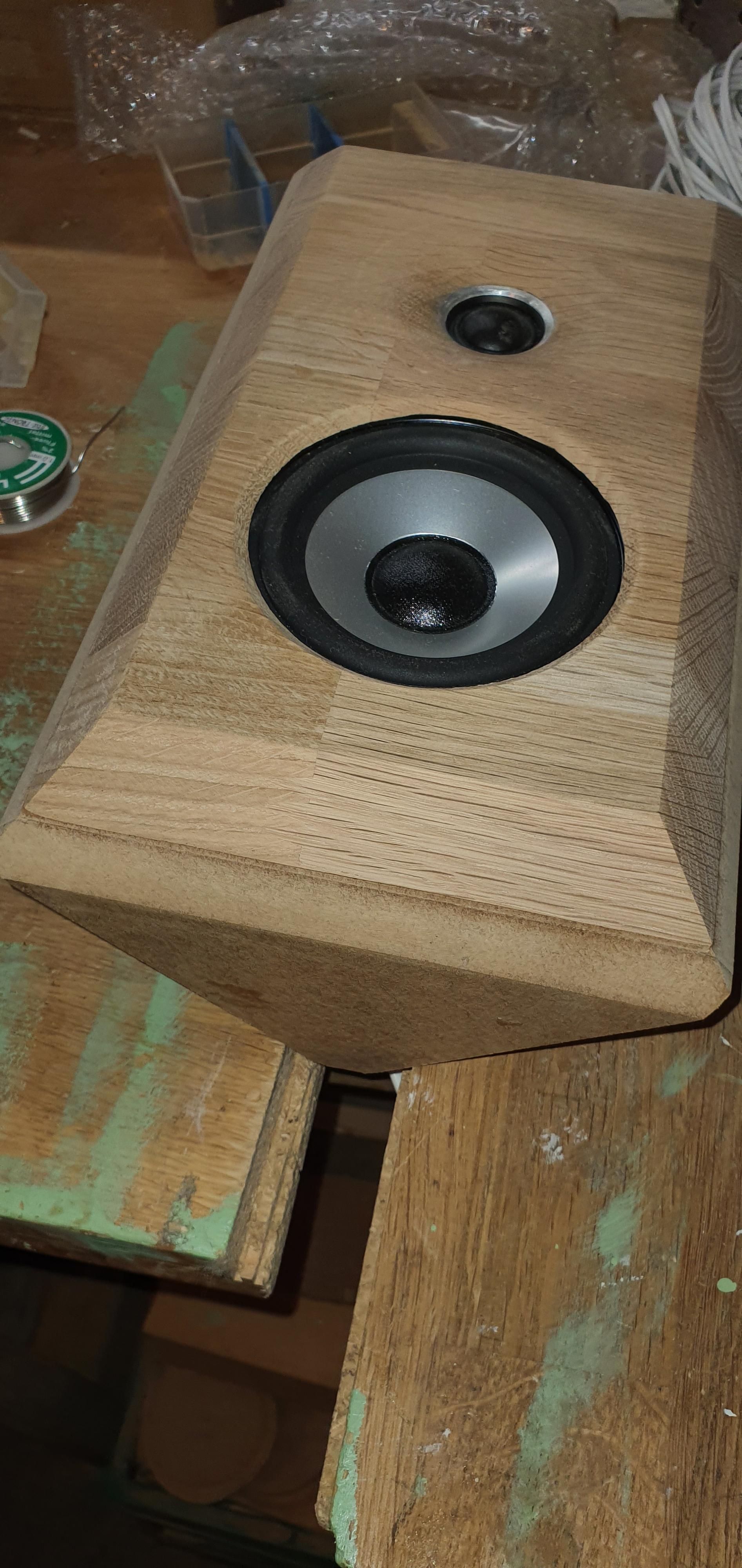

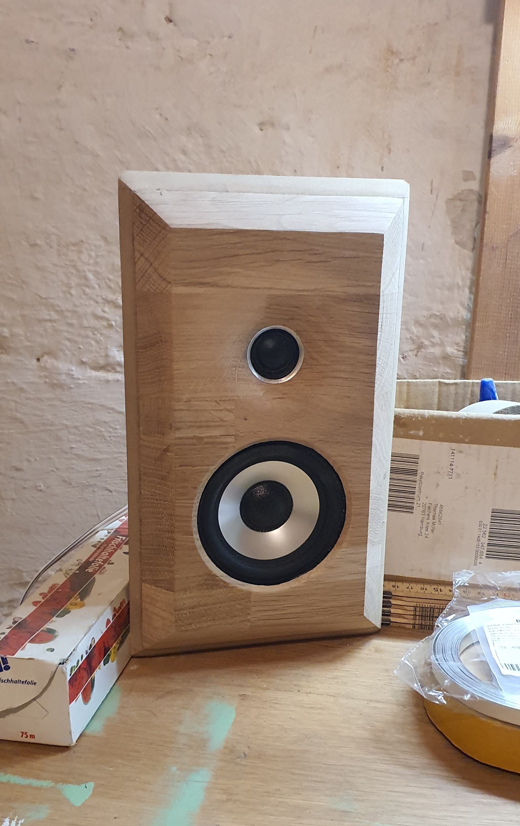

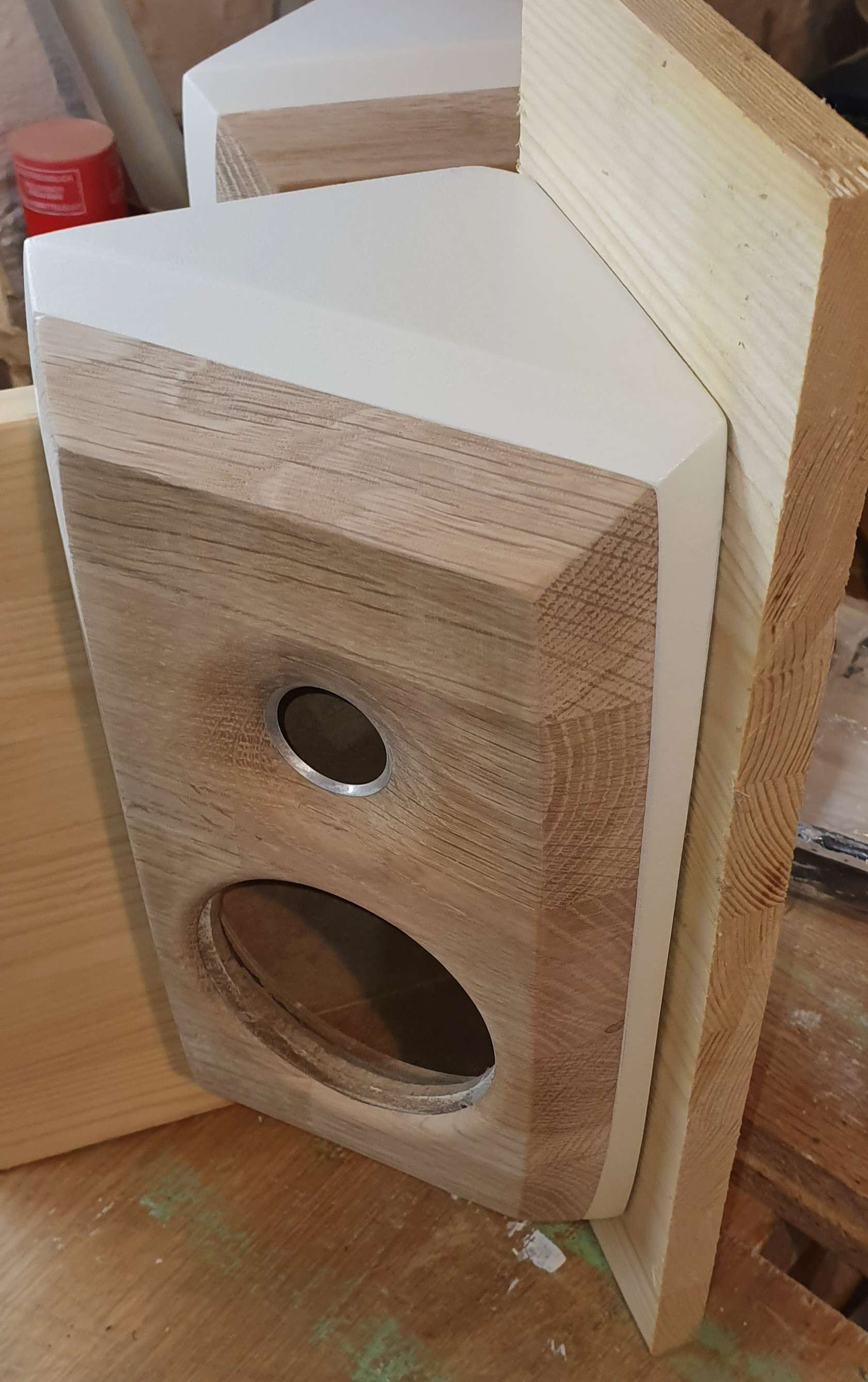

                            Zwei Lackschichten später. Die Konturen sind nicht frei von Fehlern. Wie immer bei meinen Basteleien, leider. Aber besser bekomme ich das nicht hin. Jetzt geht's dran, die Oberflächen gut hinzubekommen.
Ansichten: 712
Größe: 571,0 KB
ID: 723593Klicke auf die Grafik für eine vergrößerte Ansicht
Ansichten: 696
Größe: 907,5 KB
                            • blindrabbit
                              • 02.12.2019
                              • 622
                              Hmm. Ich glaube, die Chassis hätten ein Stückchen höher gemusst. Vielleicht auch nur der HT.
