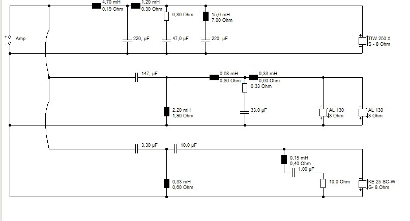

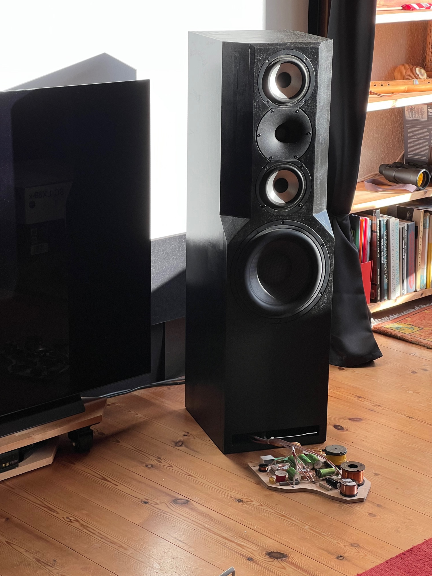

    TIW 250 XS in 65 Liter netto BR kombiniert mit dem Mittel/Hochtonteil der Concorde WG.
    Erstmal einen großen Dank an walwal für sein unermüdliches Werben für den Einsatz des Waveguides und seine Inspiration für diesen Lautsprecher.
    Klicke auf die Grafik für eine vergrößerte Ansicht  Name: 89606E9D-49D6-43D5-A2F4-1B191151ECCA.jpeg Ansichten: 0 Größe: 634,4 KB ID: 704045
    Prototyp der Diva mit aussenliegender passiver Frequenzweiche

    Die Innenmaße des Lautsprechers sind 25 cm breit, 104 cm hoch und 30 cm tief. Der BR-Kanal hat die Abmessungen 25 x 3 cm Öffnung und 14,5 cm Länge. Das Mittel- Hochtonabteil hat 5 Liter Innenvolumen. Als Waveguide kommt der WG 148 R zum Einsatz. Der Abstand des Mittelpunktes der AL 130 zum Mittelpunkt des WG sind 135 mm. Die AL 130 und das WG müssen deshalb modifiziert werden.
    Tipp von yoogie : Die AL 130 müssen nicht modifiziert werden. Es reicht, wenn das WG entsprechend tief eingeschnitten wird. In meinem Fall waren die AL 130 für eine andere Anwendung schon „abgeschnitten“.
    Der Frequenzgang ist im Bassbereich nach unten abfallend um den Bassanstieg in meinem Hörraum zu kompensieren:
    Klicke auf die Grafik für eine vergrößerte Ansicht  Name: 9E5F0078-576A-42FA-AA98-DF696508EC3B.png Ansichten: 0 Größe: 64,3 KB ID: 704047
    Falls mehr Bass erwünscht ist, kann das Entzerrernetzwerk um die KN 15 mH Spule für den Tieftöner hochohmiger ausgelegt werden oder ganz entfallen:
    Klicke auf die Grafik für eine vergrößerte Ansicht  Name: 22F6908D-29AA-4112-B9B6-1290CAB8E476.jpeg Ansichten: 0 Größe: 45,7 KB ID: 704048
    Das Gehäuse hat extrem breite Fasen um möglichst nah am Vorbild der Concorde WG zu bleiben und um die Schallwand für das Mittel- Hochtonabteil möglichst schmal zu gestalten. Die Weiche für das Mittel- Hochtonabteil der Concorde WG wurde von Visaton aufwändig nachgearbeitet und dabei haben sich diese extremen Fasen als bestmöglich erwiesen. Das Gehäuse ist deswegen etwas aufwändiger zu bauen. Eine Konstruktionszeichnung muss erst noch erstellt werden. Der Prototyp der Diva entstand aus einem vorhandenen 80 Liter Gehäuse und wurde passend herunter gestutzt.

      Einspruch: Der Al130 muss nicht modifiziert werden und ich würde es nie machen wegen Garantieverlust des Al130. Bei dem WG ist das nicht relevant, ein brauchbares und mMn sinnvolles Kunststoffteil, aber darauf braucht man keine Garantie, zumal das günstigere Bauteil von beiden. Bei der Concorde WG von opelfreak wurde das WG tief eingefräst, ganze 26 mm. Bei der Diva wären es nur 17,5 mm. Also noch harmlos.
      Ich finde die Box interessant, weitermachen

        Guter Tipp! Die vier AL 130, die ich hier verwende, waren schon entsprechend beschnitten. Die Prozedur erspare ich mir gerne bei weiteren Lautsprechern.
