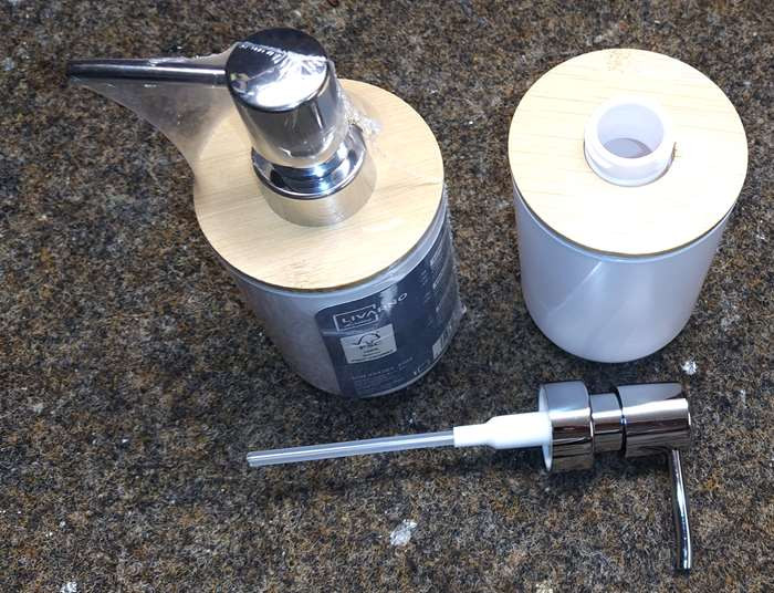

    da fanden sich im Lidl Prospekt schicke Seifenspender mit Bambusdeckel. Da müsste sich doch was machen lassen.
    So fanden zwei der Seifenspender den Weg in den Bastelkeller.
    Ernüchterung , der Bambusdeckel ist kein Deckel sondern nur eine Blende. Bild 8

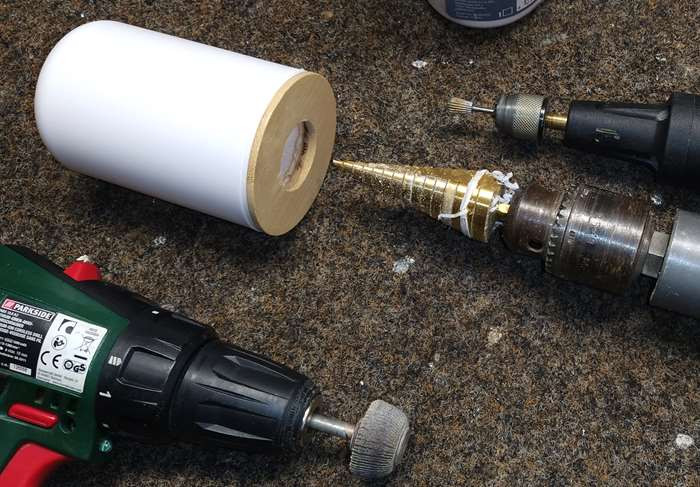

    Nun gut , mit einem Blechbohrer wird aus dem Gewinde ein 32mm Loch . Bild 7

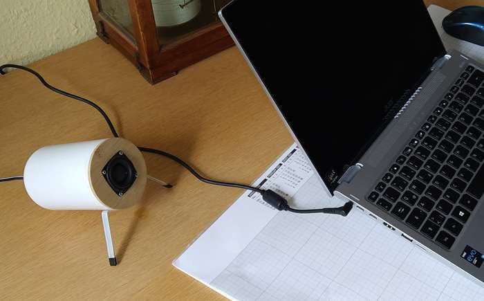

    Ok, gar nicht soooo schlecht, auf dem Schreibitsch fast verloren. Bild 2
    Das ganze spielt viel besser wie es sich misst, ich glaube ein Feintunning spare ich mir.

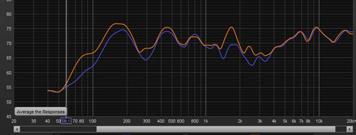

    Der BR Port funktioniert wunderbar und zeigt die Abstimmung bei knapp über 90 Hz.
    Tonal gibt es im Freifeld aber keinen wirklichen Unterschied ob geschlossen oder als Bassreflex.
    Erst auf dem Schreibtisch und mit einer Wand im Rücken ist der Unterschied deutlich zu hören und auch zu messen.
    Bei 80 Hz liegt der Unterschied bei gut 6 dB Bild 1.
    Die Störung bei 1,7 kHz durch das BR Rohr fällt nur auf wenn man die kennt.
