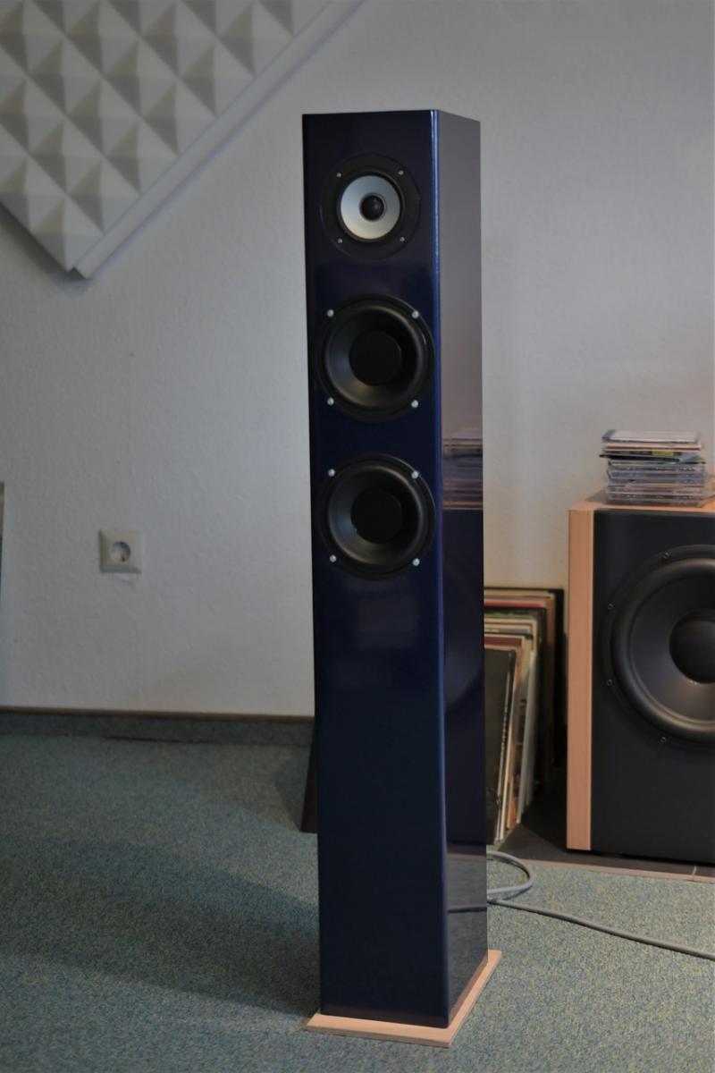

    Hallo. Dies ist die Vorstellung einer schlanken Säule, die für eine Nichte zu deren Hochzeit gebaut habe. Ist vielleicht interessant für den einen oder anderen, der ebenfalls etwas mit den W130X plant.
Ansichten: 629
Größe: 67,1 KB
    Die beiden Bässe haben ungefähr 10 Liter Volumen zur Verfügung, wobei der obere ein etwas kleineres hat, aber durch einen kleinen Kanal mit dem unteren, großen Volumen verbunden ist.

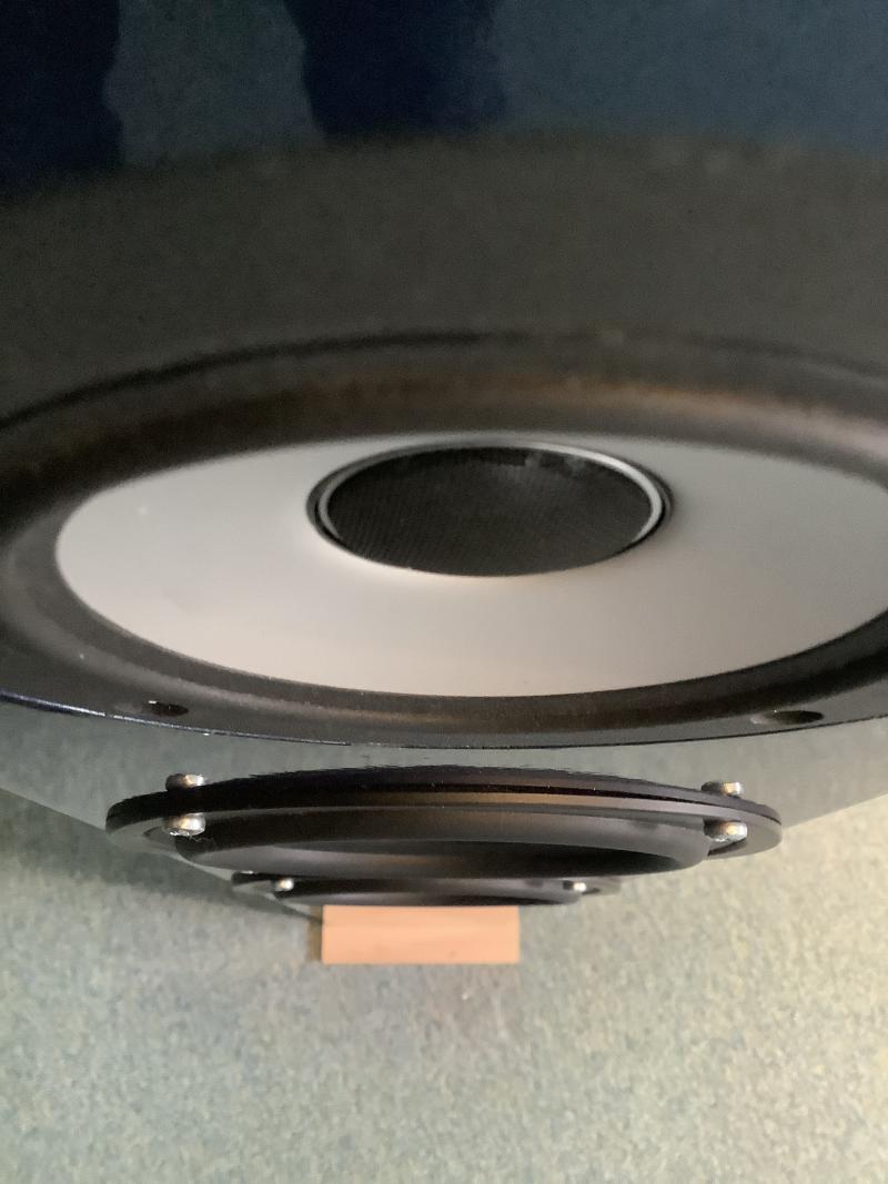

    Insgesamt macht die Box wirklich Spaß, der Bassdruck ist für kleinere Räume bis 20m2 ganz locker ausreichend. Insofern kann man die Verwendung der Bässe rundum empfehlen. Das einzige, was mich bei der Montage gestört hat, war folgendes. Ich habe die Bässe mit Einschlagmuttern befestigt. Zieht man diese an, wellt sich der Stahlblechkorb doch deutlich, vielleicht wären sechs Schraublöcher besser gewesen.

    Wer sich für die Folie interessiert, das ist eine Autofolie, die gut aussieht, aber für perfekte Verarbeitung auf jeden Fall Gehäuse mit Gehrungsschnitten erfordert. Das ist wirklich fummelig, man sollte viel Zeit einplanen oder kleine Fehler in Kauf nehmen.

    Das einzige, was mich bei der Montage gestört hat, war folgendes. Ich habe die Bässe mit Einschlagmuttern befestigt. Zieht man diese an, wellt sich der Stahlblechkorb doch deutlich, vielleicht wären sechs Schraublöcher besser gewesen.​
    Irgendwie funktionieren die Bilder nicht - bin sehr gespannt darauf. Ich habe grundsätzlich beim W130X vier zusätzliche Löcher gebohrt ...
      • 5867
      Die neuen haben 8 gestanzte Löcher.
      Meine gebrauchten W130x waren auch verbogen, so habe ich dort 4 Löcher gebohrt und mit 2 der Originalen Löcher sind es nun 6 und ebenso vielen Schrauben.
      Der W130x ist mMn ein super Chassis.
      Die schlanke Box gefällt mir gut. Danke für das zeigen.
