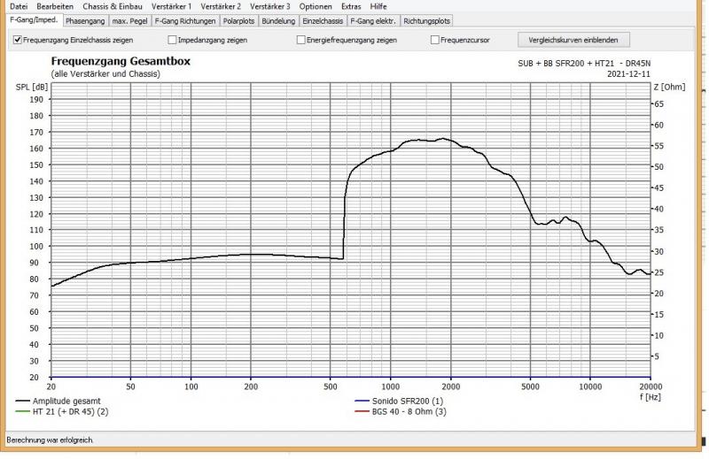

    hast vielleicht eine Erklärung?
    Klicke auf die Grafik für eine vergrößerte Ansicht  Name: was ist denn das bitte.jpg Ansichten: 0 Größe: 83,3 KB ID: 696336
    ich habe keine Ahnung aber vielleicht wäre es günstiger mal einzelne Messungen in REW zu präsentieren.
    Das Bild zeigt den Verstärker 3 aus deiner Datei oder mein Rechner ist zu alt.

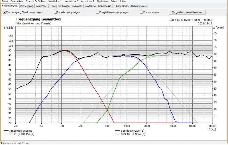

      Schaue dir meinen Vorschlag an. Es ist nur eine Richtung, die man sich überlegen sollte. Im Hochton ist ein Kondensator, ich habe den Tiefton nur wegen dem Fehler neu geladen mit bestimmt flachen Treiber.
      Klicke auf die Grafik für eine vergrößerte Ansicht  Name: 2wege.jpg Ansichten: 0 Größe: 84,4 KB ID: 696348 SFR200-CB20-HT21-DR45N-miniDSP-Simple-PEQ SW.BPJ
      Alpass 1500Hz
      biquad1,
      b0=0.6735136777159921,
      b1=-1.6413575816573207,
      b2=1.0,
      a1=1.6413575816573207,
      a2=-0.6735136777159921
      Zuletzt geändert von Markus213; 12.12.2021, 14:34.
      • Markus213
        • 11.03.2017
        • 886
        Was noch wichtig ist meiner Meinung nach, ist erst den Treiber zu entzerren und danach mit Filterung zu belegen.
