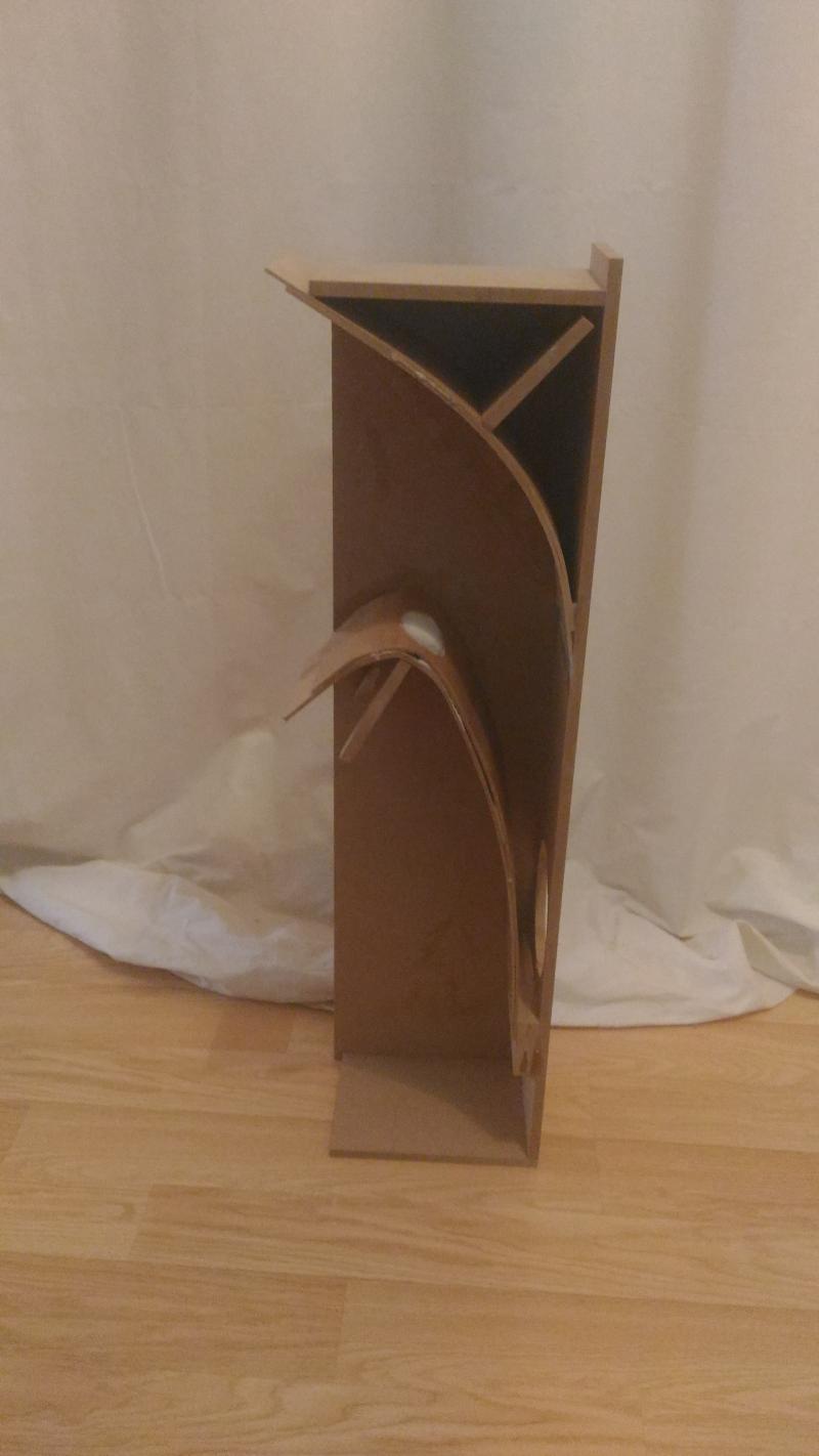

    starten möchte ich im Jahr 2020 - AJ-Horn warb mit einem Programmupdate. Also schnappte ich mir die Demoversion und schaute mir an, was sich damit so alles anstellen ließ. Schnell kam mir die Idee einen 3 Wege Lautsprecher zu bauen, der im Mitteltonbereich auf ein Frontgeladenes Horn setzt. Die Wahl der Treiber traf ich nach einem kurzen Blick in meine Bastelkiste:
    Zu groß…
    Zu klein…
    Ah das könnte etwas sein: Visaton FR 10 4 Ohm!
    Mit diesem Treiber als Grundlage simulierte ich ein frontgeladenes Horn mit einem exponentiellen Querschnittsverlauf und einer Länge von 50 cm. In der Hoffnung hohe Frequenzen durch eine Biegung eliminieren zu können habe ich es gebogenen umgesetzt:
    Klicke auf die Grafik für eine vergrößerte Ansicht  Name: 1_Erste_Idee.jpg Ansichten: 0 Größe: 66,4 KB ID: 694341 Leider musste ich schnell
    feststellen, dass es durch
    die von mir gewählte An-
    kopplung des Treibers (der
    direkt gegen die Hornwand
    strahlte) zu einem Kamm-
    filter-Effekt kam.
    In meinem zweiten Anlauf installierte ich den FR 10 mittig unterhalb des Hornhalses. Nach einigen Versuchen mit diversen Sielpartnern im Tief – bzw. Hochtonbereich konnte ich mit folgender Bestückung die besten Ergebnisse erzielen:
    Klicke auf die Grafik für eine vergrößerte Ansicht  Name: Unbenannt.png Ansichten: 0 Größe: 640,6 KB ID: 694343 ​ 1x Visaton W200 S 4Ohm
    (später nach hinten gerichtet)
    1x Visaton FR 10 4 Ohm
    (gebogenes Horn)
    1x Philips DD 01 115
    Mit der passenden Frequenzweiche konnte ich dem Ungetüm auch einen angenehmen Frequenzgang spendieren:
    Klicke auf die Grafik für eine vergrößerte Ansicht  Name: image_49293.png Ansichten: 2 Größe: 236,5 KB ID: 694344

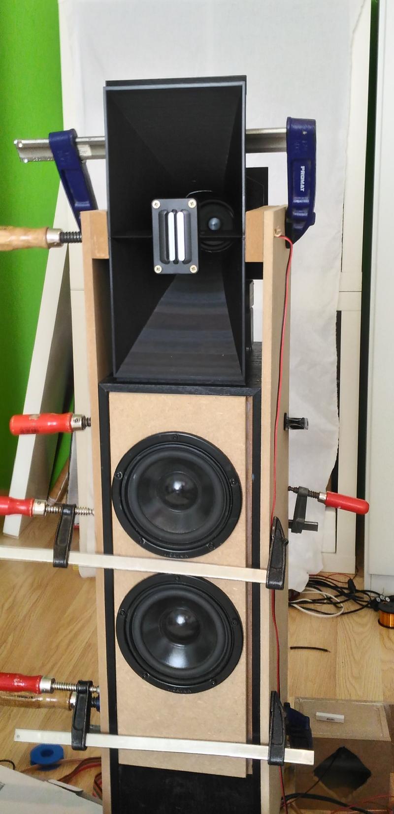

    Um eine höhere künstlerische Freiheit in der Gestaltung der Hornkontur zu erlangen entschloss ich mich die neue Version mithilfe eines CAD – Programms zu entwerfen, das resultierende Konstrukt in drei Segmente aufzuteilen und diese anschließend 3D zu drucken. So war es mir möglich einen runden Hals mit einem eckigen Mund über eine perfekte exponentielle Kontur zu verbinden, die durch folgende Funktion bestimmt ist (auf die erste Nachkommastelle gerundet) :
    f(x) =) 40,7 * 1,1^x
    Es wird die Fläche (f) in Abhängigkeit ihrer Entfernung (x) auf der Mittelachse zur Position des Treibers beschrieben (würde man aus dem Horn im Abstand von 1 cm ganz dünne Scheiben herausschneiden, hätte die aktuelle Scheibe immer 10 % mehr Fläche als die vorherige).
    Klicke auf die Grafik für eine vergrößerte Ansicht  Name: image_49295.jpg Ansichten: 13 Größe: 134,9 KB ID: 694352 Später überlegte ich mir dann noch ein viertes Element in Form eines Flügels,
    das es möglich macht einen Hochtöner koaxiale vor dem Horn zu montieren.
    Die Bestückung hat sich im Vergleich zur Vorgängerversionen deutlich geändert.
    Im Bassbereich spielen zwei der W 130 S 8 Ohm parallel. Als Horntreiber kommt
    der W3-594A von Tang Band zum Einsatz und im Superhochtonbereich verwende
    ich Bändchenhochtöner von Philips (die aus Fertiglautsprechern stammen).
    Die Entwicklung der Weiche hatte es ganz schön in sich, doch konnte ich dem
    Prototyp diesen Frequenzgang entlocken, der mich dazu veranlasste dieses
    Projekt "in schön" zu realisieren.
    Klicke auf die Grafik für eine vergrößerte Ansicht  Name: 4_Messung_Prototyp.png Ansichten: 0 Größe: 195,8 KB ID: 694353
