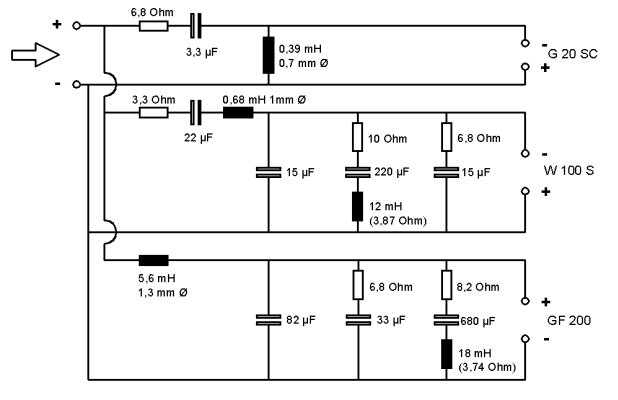

    Welche Version der Weiche haste drin?

          Frequenzweiche, Volumina, BR-Rohr und sonstige Highlights würden mich noch interessieren!?

                Weichenplan gibts auch auf der letzten Seite des von Galdan geposteten Threads.

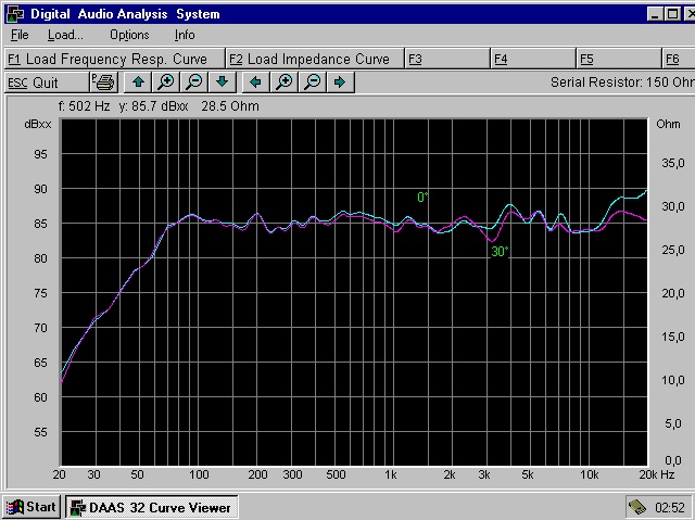

                      Erzähl mal was, hast du die LS noch, Ist nach 7 Jahre noch alles im Org.- Zustand? Konntest du die Atlas 200 light schon mal gegen andere LS vergleichen?
                      Ich hab damals, die Weiche für MrHead entwickelt, das war fast echtes Freifeld. Ich glaub dass ich die Kiste ca.4m hoch übern Boden, auf der Wiese hinterm Haus, gemessen hab.

                        Hast du zufällig noch den Bauplan des Lautsprechers und der Frequenzweiche rumliegen. Mir sind beide leider verloren gegangen
                        Ich würde sie gerne auf meiner Seite zur Verfügung stellen.

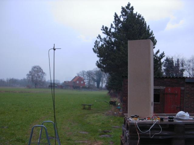

                          Hallo Galdan,
                          vom Bau hab ich keine Bilder, leider nur von der Messung. Die LS stehen auf 3m hoch, übereinander gestapelte Europaletten und wurden dann mit einem Messsystem- DAAS32 eingemessen. Die Bilder lade ich hier auf den Visaton Server mal hoch, ich kann sie dir auch per mail schicken?
