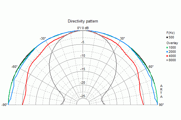

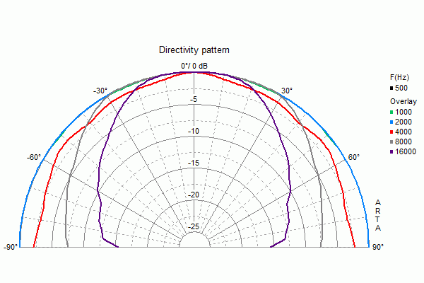

      Die MT/HT-Trennung bei der Casablanca liegt viel zu hoch! 3,0-3,5kHz wäre passender, es sei denn man hat einen sehr halligen Raum. Ab 3kHz fängt die DSM50 sehr an zu bündeln. Ab 7 kHz fängt die DSM25 zwar auch an, aber ich denke es ist so ein schöner Tannenbaum.

          Ja aber die Casablanca II mit den DSMs wird bei 6000Hz getrennt, und die Tristar bei 5000Hz. Auf Achse schafft das die DSM50FFL auch, aber unter Winkeln bricht die dann schon sehr ein!
          Klicke auf die Grafik für eine vergrößerte Ansicht  Name: dsm50ffl_rd.gif Ansichten: 0 Größe: 10,9 KB ID: 693770
          Vegleich mal dazu die DSM25! (8000Hz passt überhaupt nicht und auch 4000Hz ist da schon fast zu hoch:
Ansichten: 576
Größe: 11,2 KB
