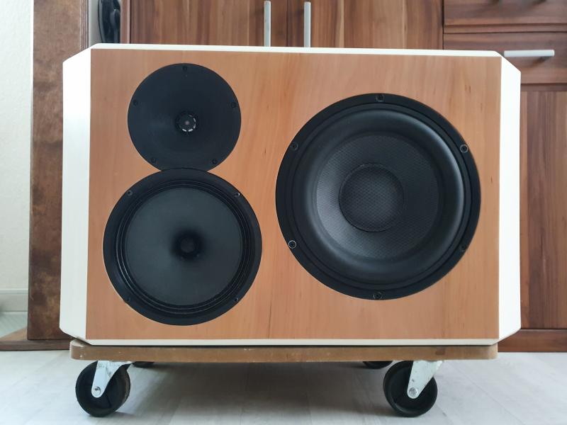

    Querbelle 250 Semilight

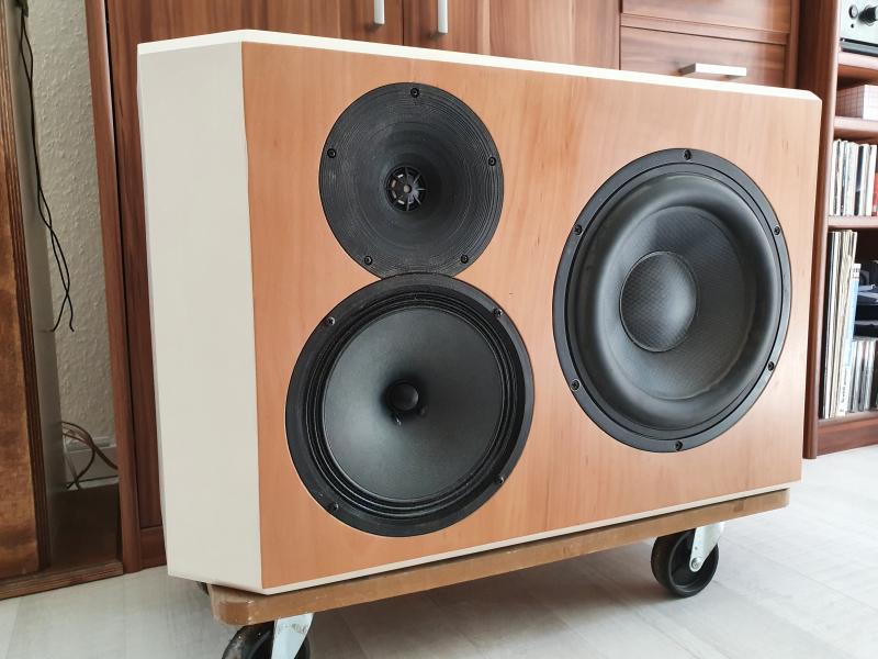

    Da meine Front (2xW200S + BG 20 MOD + DSM 25 FFL im WG in BR) nun doch auf TIW in CB umgebaut werden sollen, rauche ich die beiden TIW aus dem Center. Aus dem Grund habe ich mit Yoogies Hilfe eine Querbelle Semilight entwickelt. Das Gehäuse ist nun fertig, die Weiche kommt als nächstes (in Boxsim existiert sie schon).
    Das Waveguide stammt aus dem 3D-Drucker - genause wie der Zierring für den BG und dessen Phaseplug.

    Sehr Schick!!! Edelmöbel.
      • 5972
      Ich habe gar nix gemacht. Nur dem Cptn die Pläne zum bauen geschickt.
      Querbelle semilight war seine Idee, wurde vorher nicht erwähnt.
      Ich habe das Original vom engagierten Lautsprecher entwickelndem Ingenieur hier stehen und bin sehr zufrieden damit. Die Weiche wurde nämlich im RAR mit Messtechnik, Wissen, Können und Herzblut entwickelt.
      Danke Martin.

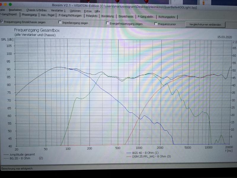

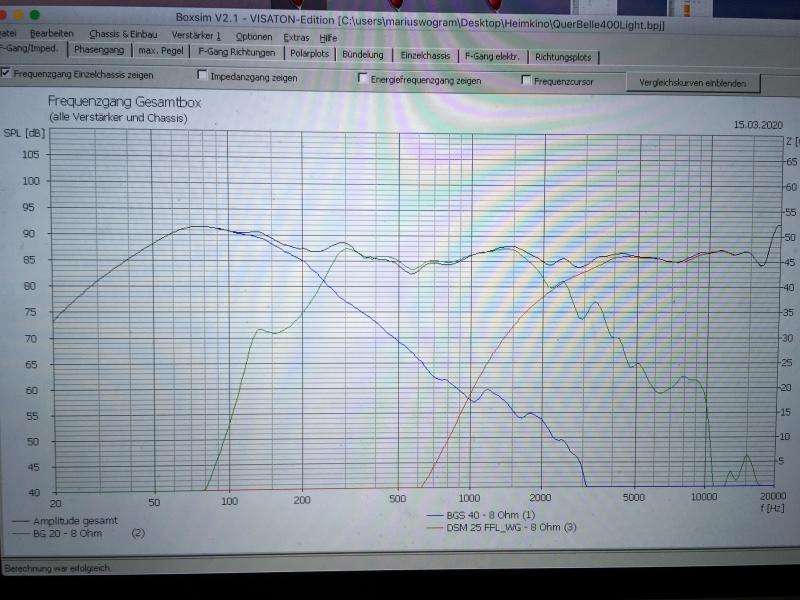

          ich verstehe gerade die extremen Abweichungen zwischen den angehängten Daten und der neusten Daten aus Boxsim nicht!
          durchgezogen sind die angehängten Daten hier aus dem Thread und gestrichelt dann die Daten aus Boxsim,
          wenn man den Button drückt, er solle sich die neuen Daten ziehen.
          Hat jemand eine Erklärung?

            Ja - es ist ein modifizierter BG-20 (luftdurchlässige Dustcap und decanolbeschichtete Sicke). Eventuell liegt hier der Hase im Pfeffer.

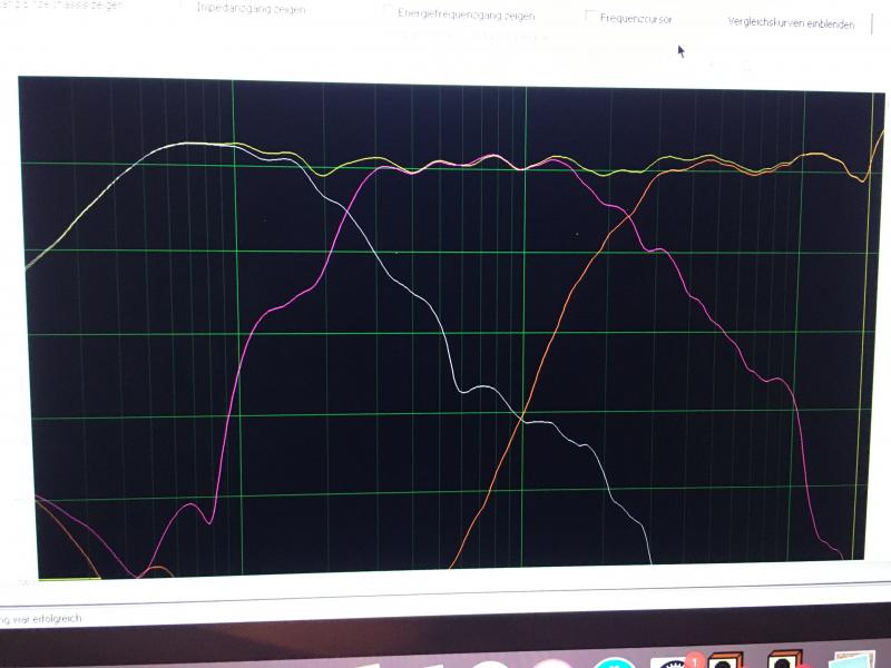

              • 2333
              Erklärung nicht, aber das schein vll. ein Fehler in der Visaton Messung zu sein. Vll in Verbindung mit deren DIN Schallwand.
              ZXLimited und ich setzen den BG20 ja auch in unseren Kino Lautsprechern ein. Dort mussten wir auch mit der Delle von 300-1000 Hz vorlieb nehmen.
              Hier meine Simu:

              Bei Visaton taucht diese Delle nirgends auf
                • 2467

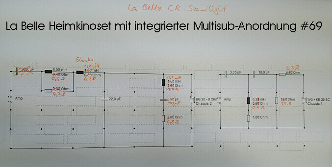

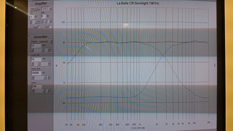

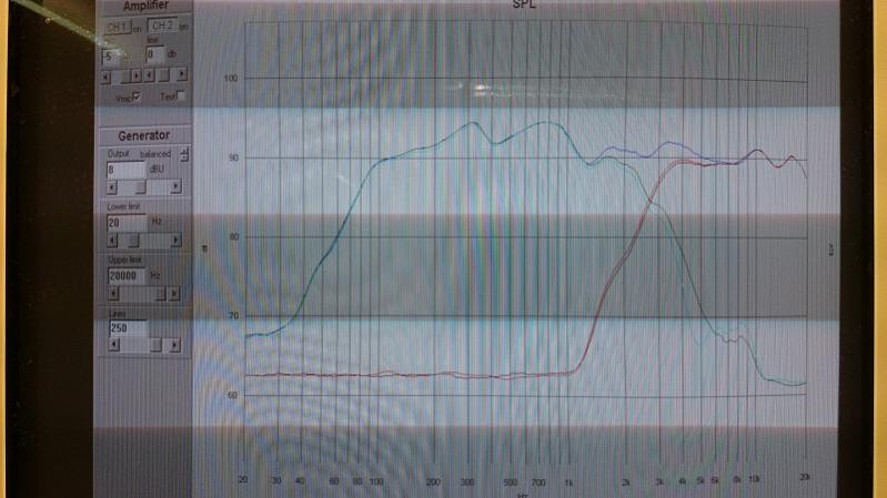

                Erinnert euch: Bei der Belle CR semilight hat der Martin per Screenshot schön aufgezeigt, dass der BG sich einfach nicht simulieren läßt, ist halt eine Diva.
Ansichten: 615
Größe: 84,3 KB
ID: 692659 Klicke auf die Grafik für eine vergrößerte Ansicht
Ansichten: 564
Größe: 60,9 KB
ID: 692660 Klicke auf die Grafik für eine vergrößerte Ansicht
