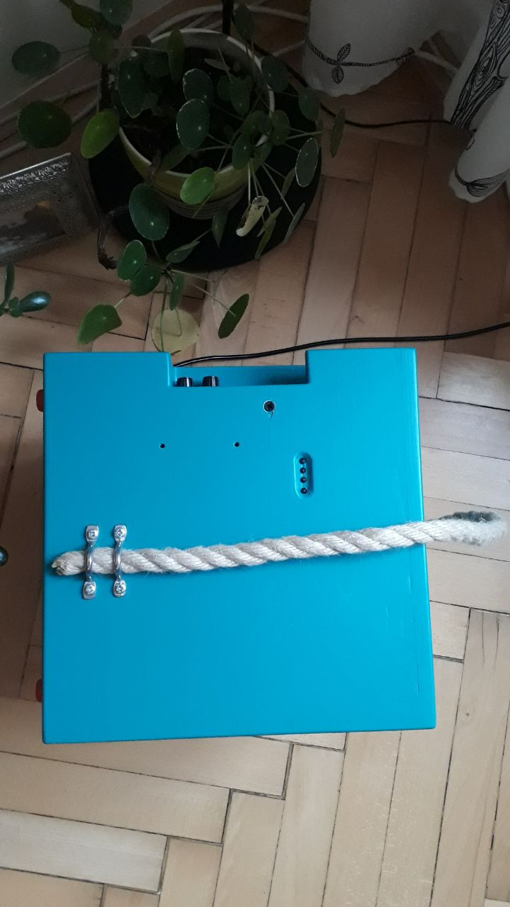

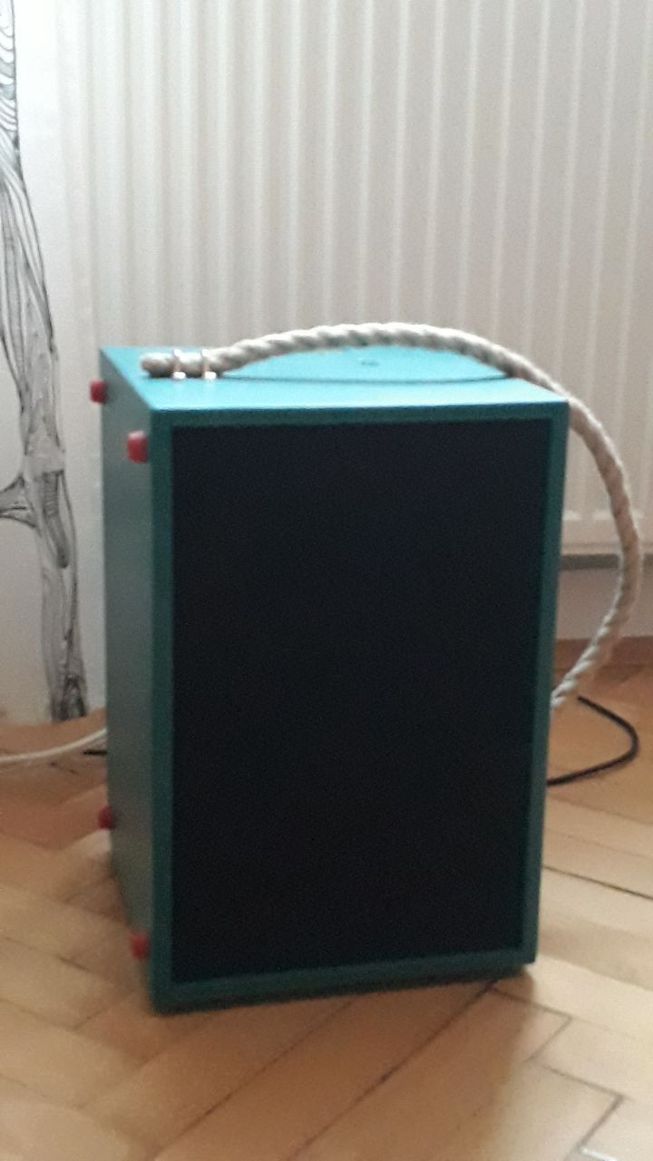

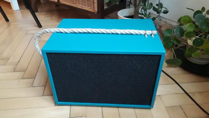

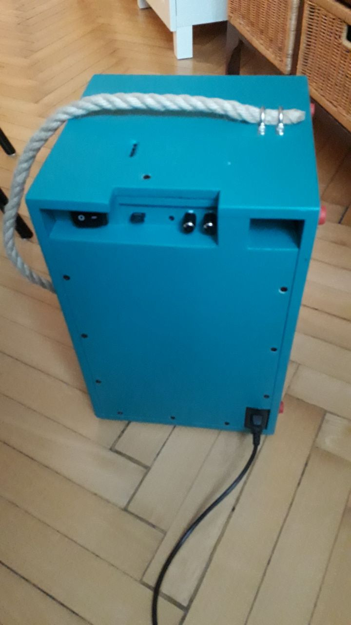

    Hier meine verschenkte Boombox mit W200S-4 + 2xFR58-8 in 17GHP+2x0,5 Liter geschlossen.

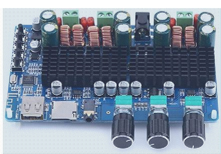

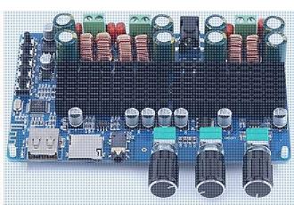

    Als Verstärker dient eine Platine mit den wichtigsten Anschlüssen und BT mit 1x100W+2x50W inkl Netzteil + dicke Elkos, jedoch ohne Akku.
    Bedienknöfpe für die Platine habe ich mit abgerundeten Nägel realisiert, wobei der Kopf auf den Konpf drückt.
    Das ganze im leicht händelbarem 12mm Kiefersperrholzgehäuse, Bedienelemente versenkt, Kabelfach.
    2-seitig aufstellbar
    Rockt ganz gut und hat genug Membranfläche um Bass spüren zu lassen (bei noch verträglichem Hub +/-5mm)
    Schönes Wochenende,
    Burns
