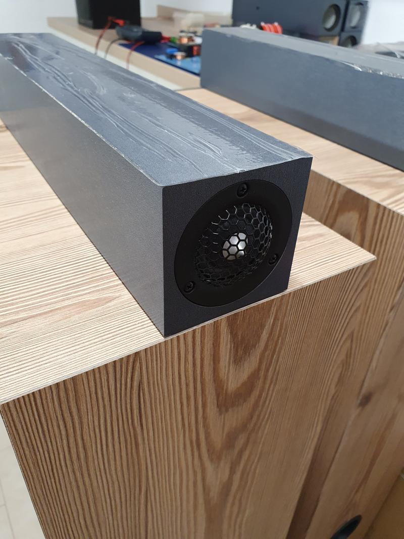

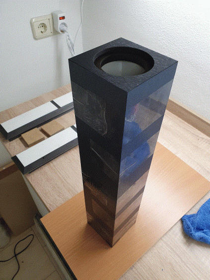

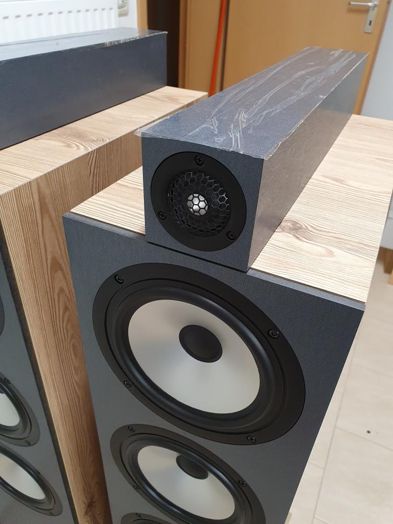

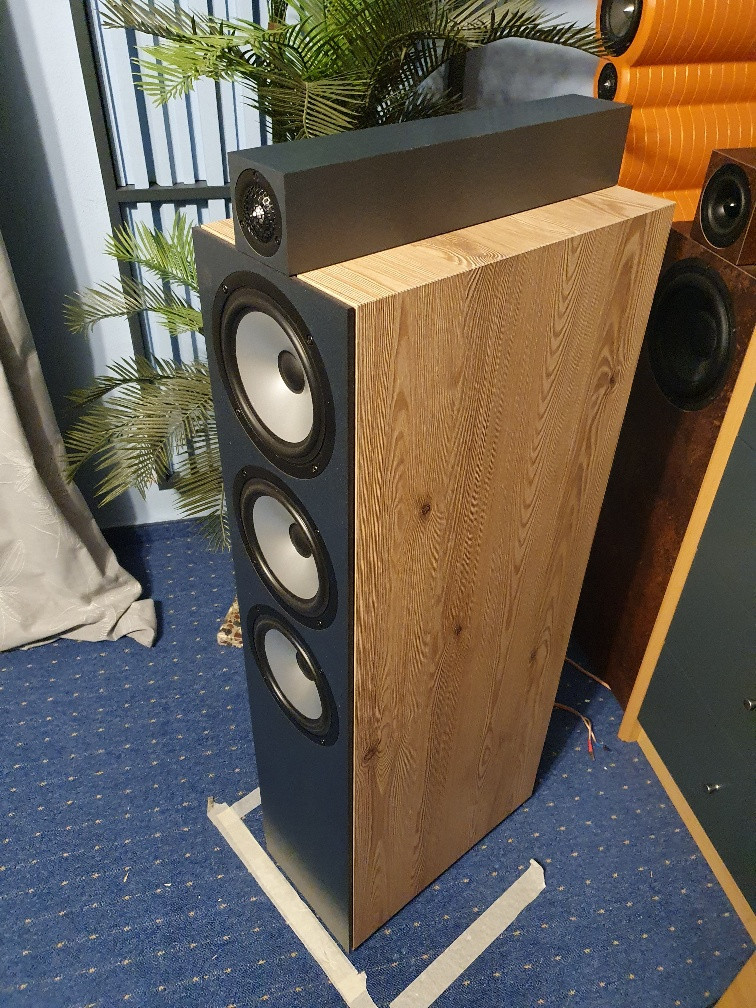

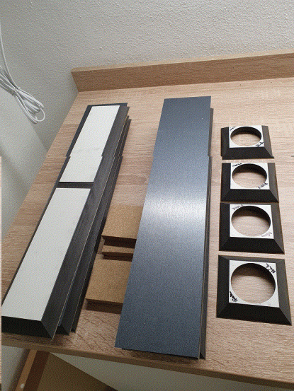

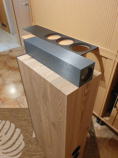

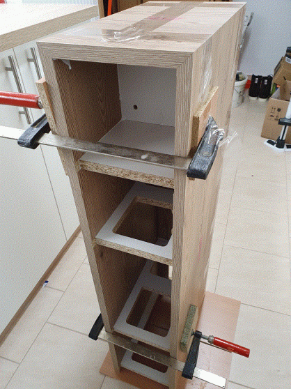

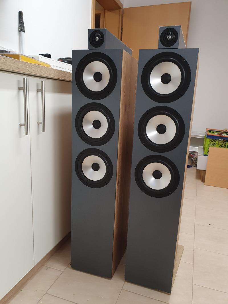

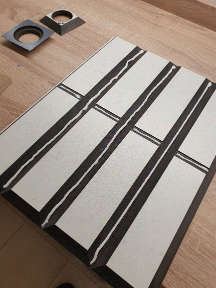

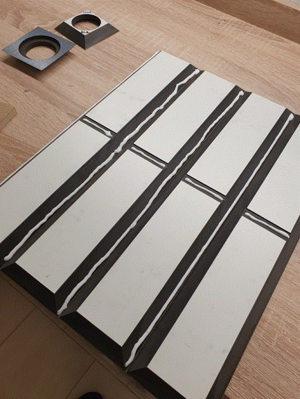

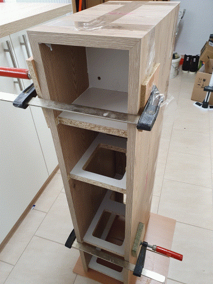

    Nach langer Pause im Boxenbau hatte ich letzten Oktober eine Idee, die ich so spannend fand, sie mich nicht losließ, dass ich mich entschloss diese schrittweise zu verfeinern und konstruierte letztendlich eine neue Box, die für mich viele Raffinessen beinhaltete, die ich euch nun hier Teil für Teil vorstellen möchte. Aber von Anfang an...
    Motivation
    Die ursprüngliche Idee war eine Box zu bauen, die vieles in sich vereint. Die eine klare optische Linie hat, schlicht, puristisch und mit entsprechender Größe als ausgewachsene Standbox durchgehen kann, dabei aber auch schmal gehalten und wohnraumfreundlich aussieht. Akustisch sollte sie als potente Box mit richtigem Fundament ausgestattet sein, weiter sollte der größte Teile des Frequenzbandes von nur einem Chassis abgestrahlt werden, gleichzeitig interessierte mich auch das Dipolprinzip mit einem rückwärtigen Chassis, zur Erhöhung des diffusen Anteils des Schalls im Raum. Klanglich muss sie meinen hohen Ansprüchen genügen :-), unbedingt ausgewogen, transparent und klar, mit feiner holografischer Räumlichkeit und mit richtig Druck, wenn es sein muss.
    Mit diesen scheinbar unvereinbaren Zielvorstellungen begann ich schließlich die Skizzen und Gedanken zu vertiefen.
    Aufbau und Bestückung
    Um Ideen umzusetzen, habe ich einige meiner Prinzipien über Board geworfen oder werfen müssen, aber auch einiges Bewährtes meiner vorherigen Konstruktionen übernommen oder weiter gedacht. Herausgekommen ist eine Box, die im Bass mit 2x AL170 in einem 60L BR Gehäuse arbeitet, genau diese Basskombi gefiel mir in der Symphonie sehr gut, jedoch hier direkt übereinander und weiter in Bodennähe, das wirkt sich in einem nochmals druckvolleren Basseindruck aus. Im Mittelton setze ich ebenfalls den AL170 in einem geschlossenen 3L Gehäuse ein, der mit einer spannenden Weiche ziemlich weit nach oben und unten, den größten Bereich überträgt.
    Als Hochtöner kommt der gleiche HT zum Einsatz, denn ich schon in meiner Concerto nutzte, der Ringstrahler von ScanSpeak R3004. Die Box sollte schlicht und schlank wirken, puristisch mit klaren Linien, also konnten keine Fasen oder Rundungen an die Schallwand angebracht werden, die Schallwand musste eine klare Kante haben. Nun erzeugen Boxen mit geraden und nicht gerundeten oder gefasten Fronten unschöne Effekte, wie Auslöschungen oder Überhöhungen des Frequenzganges, durch Beugung entstehen virtuelle neue Schallquellen. Also wählte ich die Boxenfront nur so breit, dass die Chassis darin Platz finden, daher musste auch der Hochtöner eine eigene Behausung erhalten, ein separates Hochtongehäuse welches oben aufsitzt. So bietet sie Platz für den HT nach vorn und nach hinten, ein HT-Dipol. Die akustische Entkopplung erfolgt mittels Gummilinsen, die einen definierten Abstand sichern. Weiter verlagerte ich das Problem mit den Schallwandeinflüssen auch ein wenig auf die Abstimmung, wenn es gelingt, die Chassis, insbesondere den MT so weitreichend auszunutzen, das seine eigene Bündelung verhindert, das diese Effekte auftreten kann das Problem umgangen werden.
    Das untere Gehäuse ist aus 19mm Span- und MDF Platte gefertigt, das obere in 12mm Stärke. Die Gehäuseteile sind auf Gehrung geschnitten und mit unterschiedlicher Beschichtung, die Front und das HT-Gehäuse in gebürsteten bauen Stahl (Dekor) und der Korbus in Berglärche. Innen ist es aufwändig mit Rahmen versteift, der Boden eingesetzt und schraubbar. Insgesamt ist es mit der normalen Dämmwatte von Visaton ausgegleitet. Als BR Rohr setze ich das BR15.34 ein, je Box 2 Stück. Das Terminal ist von Dynavox, es bietet neben Bi-Wiring die Möglichkeit mit einer Spange zwischen zwei Anschlüssen zu wechseln, das ist für den Dipol gedacht, der ein- und ausgeschaltet werden kann.
    So...nun erst einmal ein paar Bilder. Wie die Weiche ausgefallen ist, die Messung und natürlich auch die Klangbeschreibung bereite ich noch auf, kommt also noch...

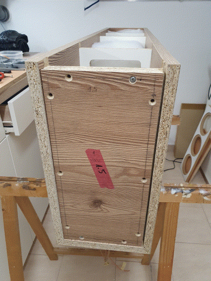

    • Reim
      • 28.06.2001
Ansichten: 1779
Größe: 185,8 KB
Ansichten: 1692
Größe: 192,8 KB
Ansichten: 1760
Größe: 160,2 KB
ID: 688059 Klicke auf die Grafik für eine vergrößerte Ansicht
Ansichten: 1753
Größe: 193,2 KB
ID: 688058 Klicke auf die Grafik für eine vergrößerte Ansicht
Ansichten: 1746
Größe: 189,5 KB

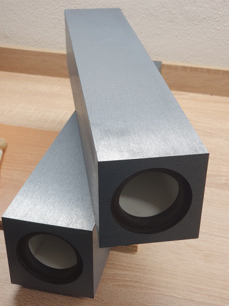

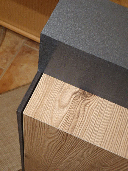

ID: 688057 Bilder vom Hochtongehäuse
      Zuletzt geändert von Reim; 28.05.2021, 18:56.

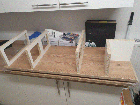

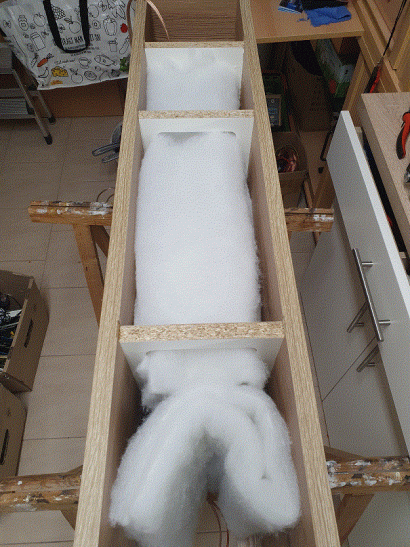

      • Reim
        • 28.06.2001
Ansichten: 1785
Größe: 182,4 KB
Ansichten: 1744
Größe: 183,8 KB
Ansichten: 1730
Größe: 181,4 KB
Ansichten: 1760
Größe: 182,5 KB
Ansichten: 1830
Größe: 185,9 KB

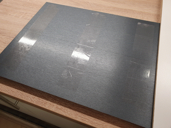

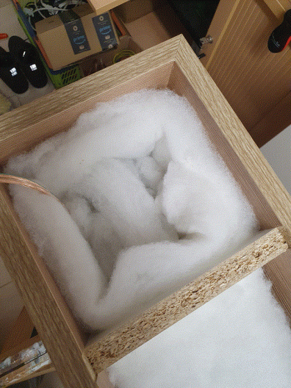

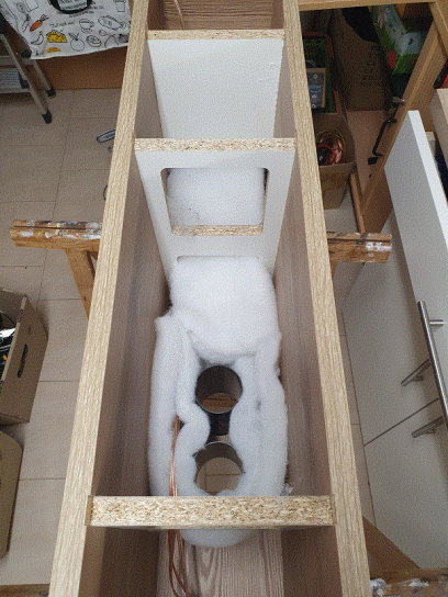

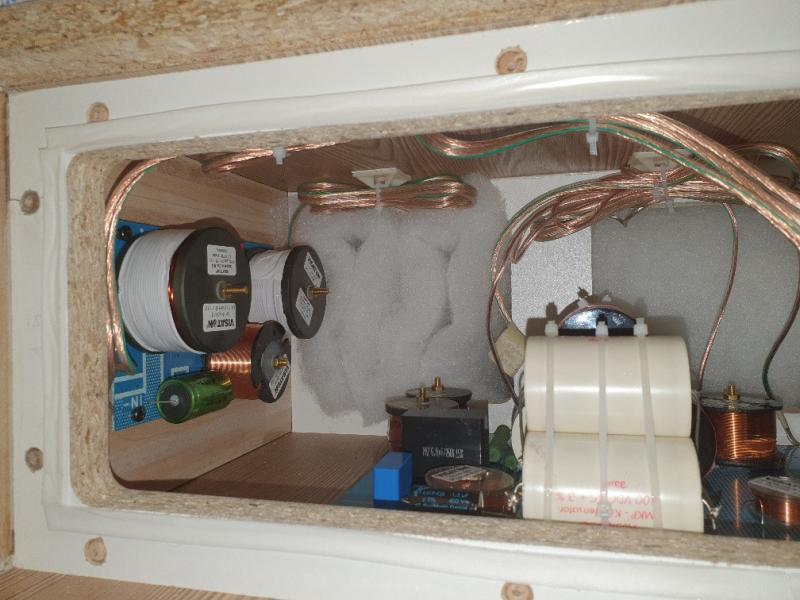

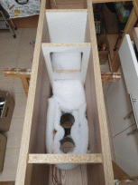

        Bilder von Innen
        Zuletzt geändert von Reim; 28.05.2021, 18:57.

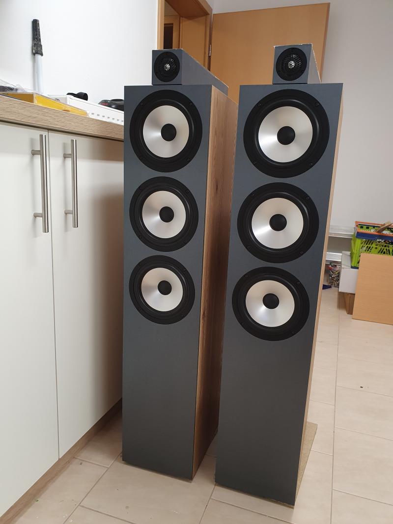

        • Reim
          • 28.06.2001

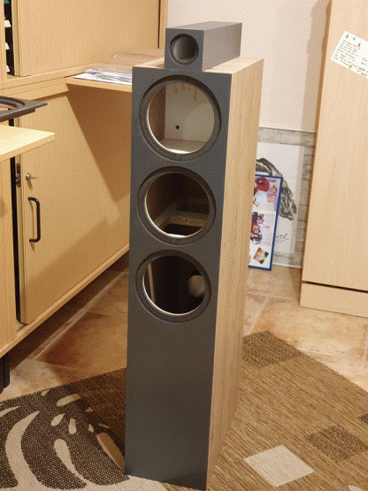

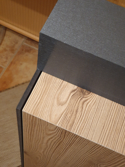

          Klicke auf die Grafik für eine vergrößerte Ansicht  Name: 20210418_175353.jpg Ansichten: 502 Größe: 68,2 KB ID: 688854

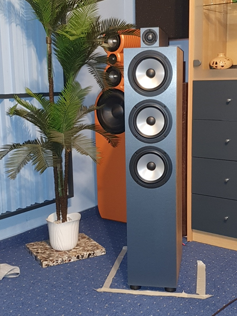

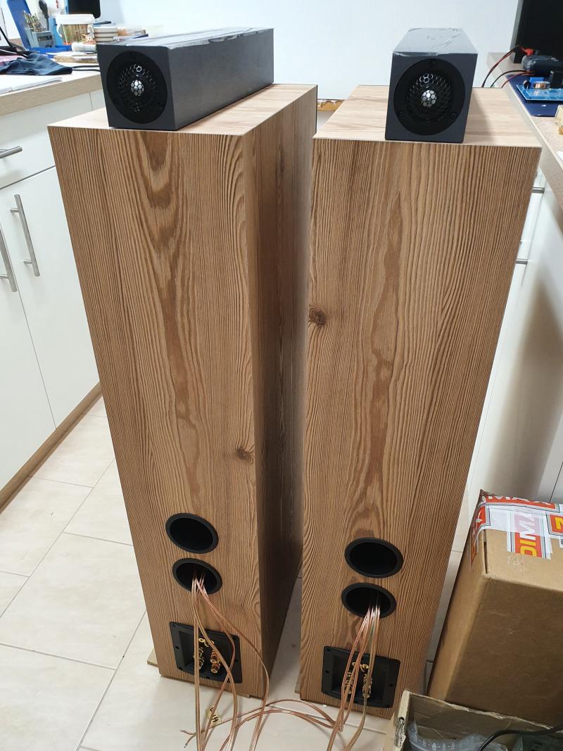

          Hallo ,
          Anbei die Fotos vom fertigen Lautsprecher
          Reim

            Naja, eine echte Schönheit ist es für meinen Geschmack nicht aber das sagt ja nichts über die Klangqualität aus.
            • laguna 0294
              • 21.11.2011
              • 625
              Optisch sehen Boxen mit den ALs immer gut aus,find ich.Akustisch wird die Konstruktio sicher eine Mischung aus NoBox
              VIB170 BP und Atlantis sein.Mittel und Hochton wird sicherlich gut sein,Abstriche sind der Bassbereich.
              Und dann bleibt die Frage,was kann diese Box besser als eine VIB 170 BP?
                • 4508
                Muß man immer Alles mit Allem vergleichen??
                Ganz davon ab, das die Alouette und die VIB170BP wenig miteinander gemeinsam haben, finde ich es überflüssig, solche Vergleiche!
                Dann kannst Du nämlich in guter Planwirtschaft-Manier Model klein, mittel und groß, in schwarz und Nusbaum, anbieten, und gut ist!
                Ich finde es immer gut, und lehrreich, wenn ich mir Bauberichte durchlese, und freue mich mit dem Erbauer, wenn es was Gutes geworden ist!

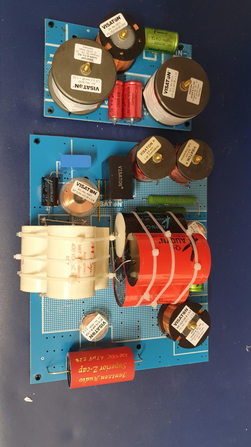

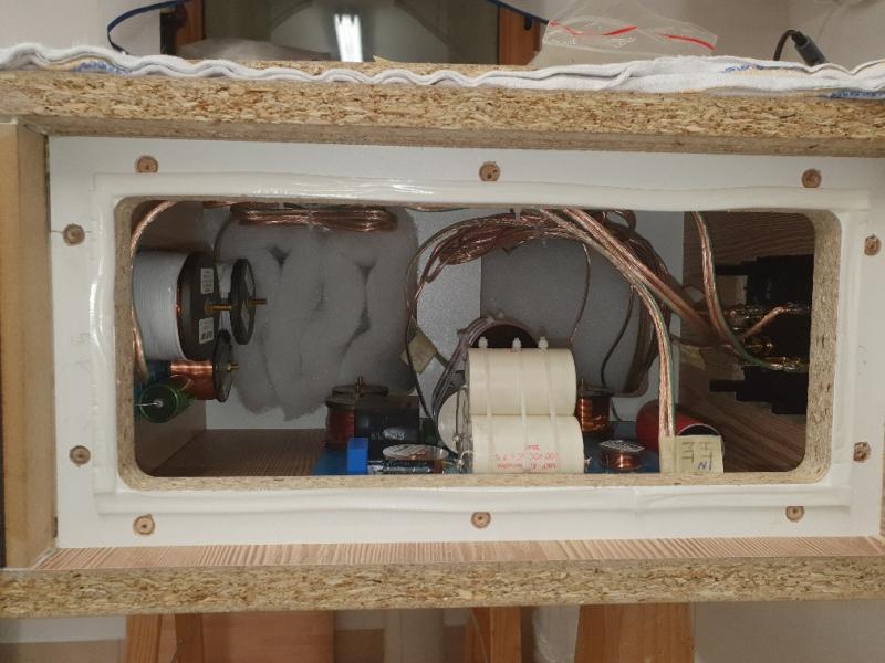

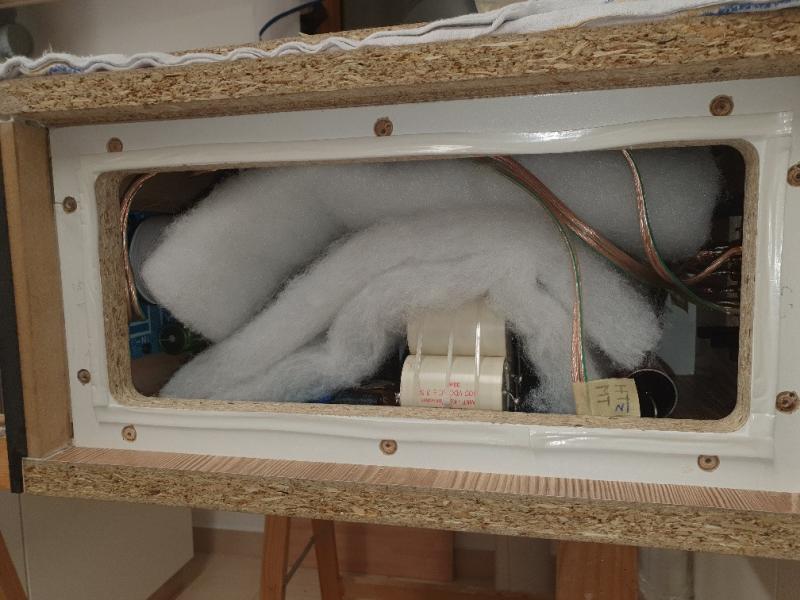

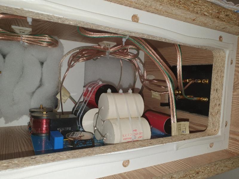

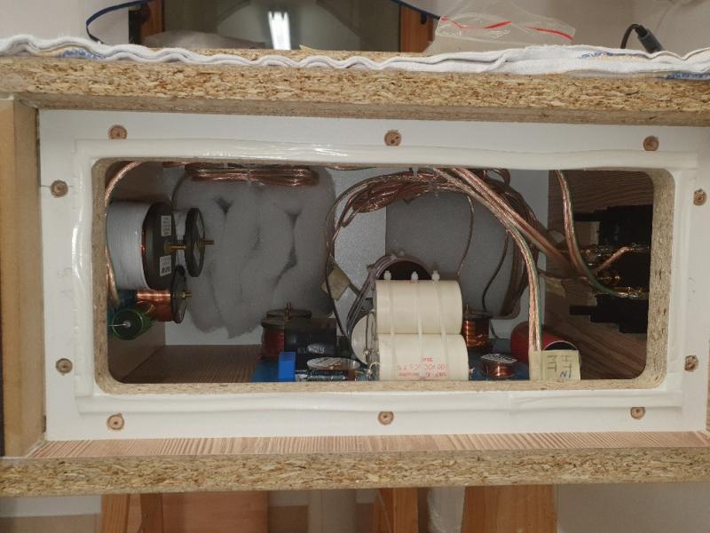

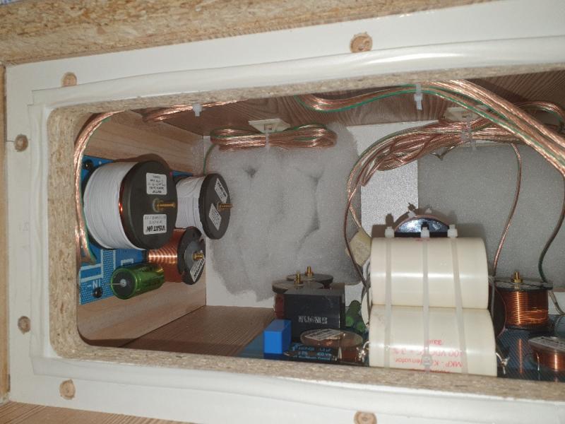

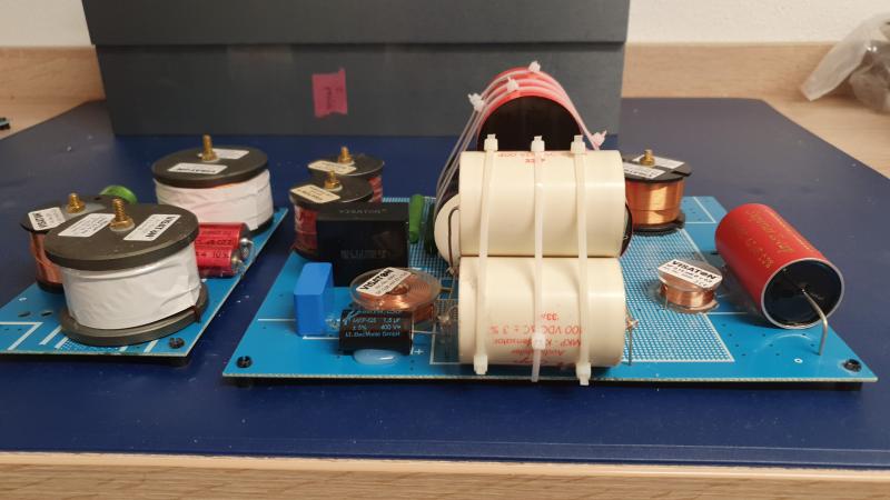

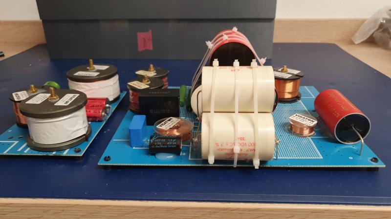

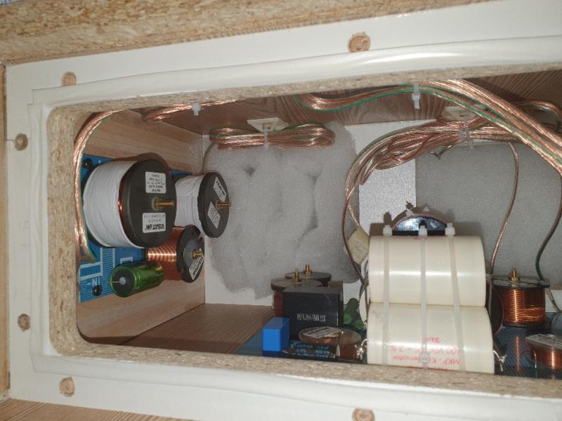

                  Hallo zusammen
                  anbei ein paar Bilder vom Einbau der Weiche, ich habe dafür das untere Gehäuseabteil mit herausnehmbaren Boden konstruiert.
                  Klicke auf die Grafik für eine vergrößerte Ansicht  Name: 20210506_210430_resized.jpg Ansichten: 0 Größe: 64,3 KB ID: 689786
                  Die Platinen sind mit größtmöglichen Abstand an den Wänden von innen angebracht und zusätzlich um 90Grad gedreht, somit sind die gegenseitigen Einflüsse durch induktive Kopplungen reduziert.
                  Die Weiche selbst ist eine sehr aufwändige Entwicklung (geworden :-)), die in mehreren Schritten iterativ ermittelt wurde, in Hörtest wie auch in Messungen habe ich die jetzt für mich optimale Abstimmung gefunden.
                  Weichenbeschreibung:
                  Der Bass arbeitet mit einer 18dB Weiche an den beiden parallel geschalteten AL170 und trennt sie bei etwa 150Hz, der Zweig besitzt noch eine Impedanzkorrektur um die Einflüsse auf der Frequenzgang bei so niedriger Trennung zu vermeiden.
                  Der obere AL170 arbeitet als Mitteltöner über einen sehr breiten Bereich, nämlich bis 4kHz - ja, genau, richtig gelesen - aber es funktioniert - und zwar richtig gut! Hier war ich auch zunächst skeptisch, aber nach den Hörtests absolut unbegründet. Ganz im Gegenteil eine große Fläche im MT Bereich erzeugt ein besonderes Hörerlebnis, aber dazu später im Hörbericht mehr. Mein Wunsch war es, den gesamten Stimmenbereich von nur einem Chassis übertragen zu lassen, da setzten die weiter oben einsetzenden Resonanzen der Membran des AL170 eine technische Grenze. Auch hier arbeiten jeweils 18dB Filter nach untern wie auch nach oben. Der MT arbeitet ohne explizite Pegelabsenkung, lediglich die Innenwiderstände der Spulen bewirken eine leichte Reduktion des Wirkungsgrades. Als Besonderheit ist ein kleines Sperr-Filter zu nennen, das genau auf die Menbranreso abgestimmt ist.
                  Der Hochtonbereich übernimmt dann ab 4kHz mit in Reihe geschalteten Hochtönern (Dipol) mit einer einfachen 12dB Weiche, hier bestand eine optimale Phasenlage, so dass eine 18dB Weiche nicht nötig war. Der HT Zweig arbeitet ebenfalls ohne Pegelabsenkung.

                  Entwicklungsweg:
                  Üblicher Weise orientiere ich mich bei der Konstruktion der Weiche am Pegel des TT Zweiges und alles andere findet sich. Hier musste ich anders vorgehen, denn der Hochtöner interagiert mit der Weiche und verändert auch seinen Wirkungsgrad, insbesondere dann, wenn man Einsatzfrequenzen höher 3kHz wählt. Weil der HT selbst eine Impedanz von 4 Ohm aufweist, blieb bei der Verschaltung als Dipol nur eine Reihenschaltung. Durch das umsteckbare Terminal habe ich die Möglichkeit den nach hinten abstrahlenden HT abzuschalten, an dessen Stelle tritt dann eine Widerstandkombi, die exakt den Gleichstromwiderstandswert des hinteren HT's aufweist. Beide Hochtöner sind verpolt, für einen echten Diploeffekt.
                  Bei der Gesamtbalance der tonalen Abstimmung musste ich also neben den TT auch die anderen beiden Zweige beachten und habe mich so langsam vorgearbeitet, im Ergebnis arbeiten der Mitteltöner wie auch der Hochtöner ohne Pegelabsenkung und der TT-Zweig wurde sogar etwas durch die Abstimmung im Übergang zum MT gedrosselt, im Vergleich zur Symphonie hat die Box bei gleicher Bassbestückung 2-3db weniger Wirkungsgrad. Das mach im Bass richtig Laune, die tonale Balance im Bass ist somit etwas zugunsten des Tiefbass's verschoben. Der Klang ist dadurch merklich wuchtiger mit dem richtigen "Saft", einer Extraportion im Tiefstbass.
                  Der Übergang zwischen MT und HT war neben dem dargestellten Pegelthema, ein echter Balanceakt - ich hatte zunächst die Trennung zum HT bei 6-7kHz eingestellt, also in Mitten der Membranresonanzen, die sich im Messzyklus sehr gut darstellte, bei einer idealen Übernahme zum HT und schnell abklingend. Jedoch zeigte mir der Hörtest etwas anderes, der obere Mitteltonbereich geriet zu leise, ich hatte den Höreindruck einer ausgeprägten Senke zu lauschen. Auf der Suche nach der Ursache kam ich letztlich auch messtechnisch dem Höreindruck auf die Spur. In einer Messung außerhalb der Achse, nämlich nach oben und nur nach oben bemerkte ich eine starke Phasendrehung des MT-Anteils, die zu einer Auslöschung im Übernahmebereich führte.
                  Somit reduzierte ich die Trennfrequenz auf dann endgültig 4kHz, in ausreichendem Abstand zur Membranresonanz und dieses Phänomen war verschwunden. Eine interessante Erfahrung, für mich ein Indiz dafür, dass man vorsichtig machen sollte, wenn man im Bereich der Membranresonanzen trennt bzw betreibt, so reizvoll der Gedanke beim AL170 auch ist.
                  Soweit zur Weichenentwicklung.....
