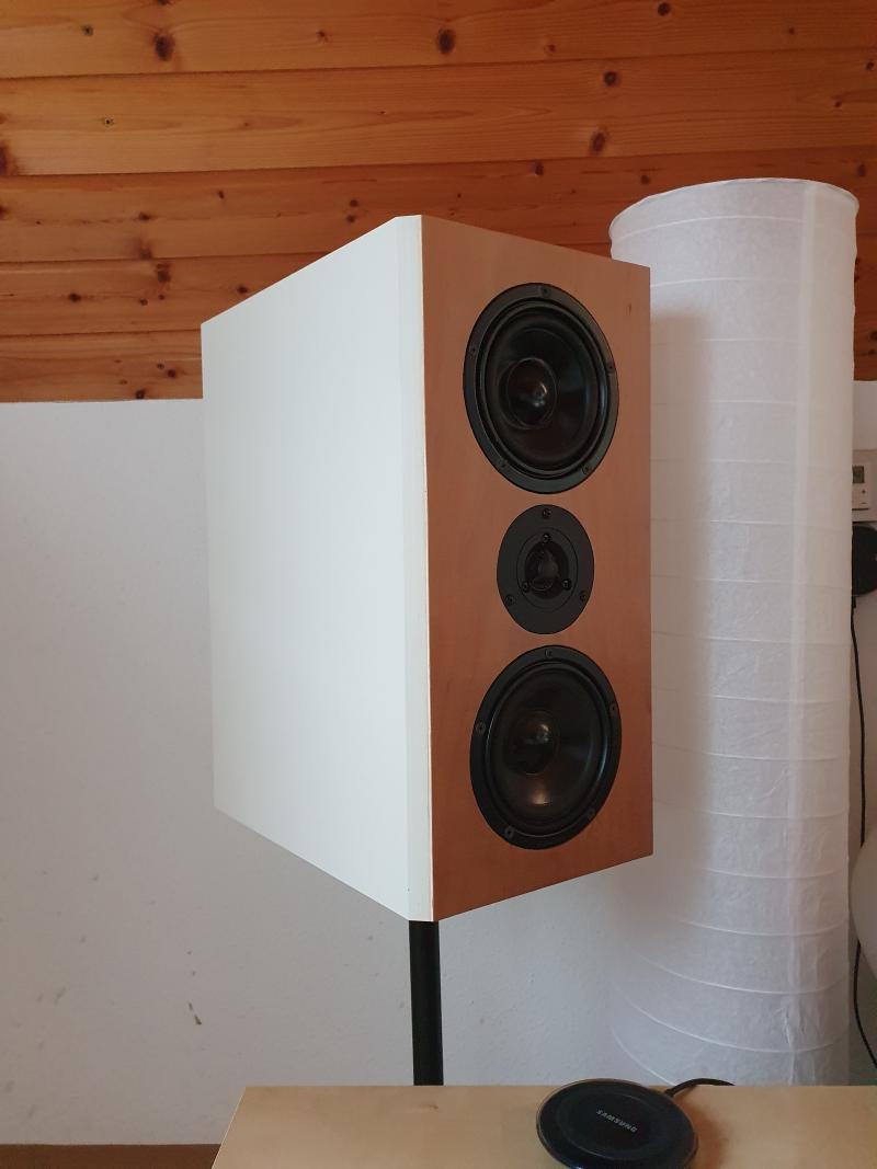

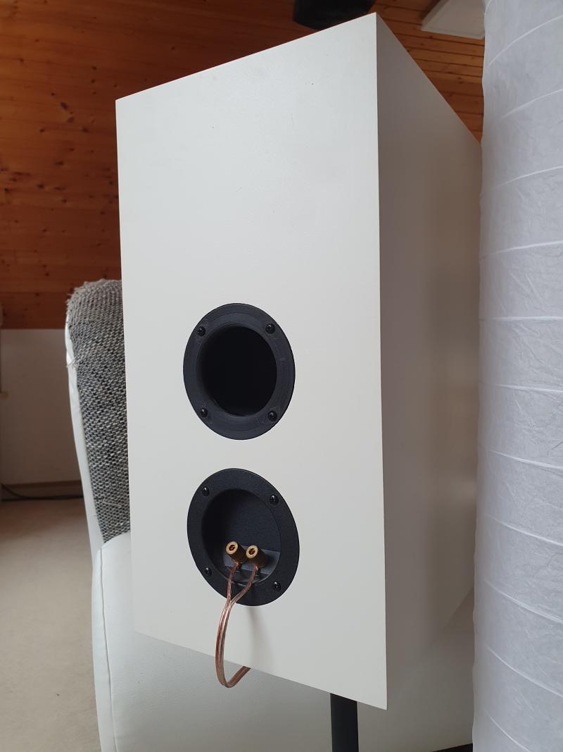

    Nachdem ich meinen Keller aufgeräumt habe und dabei noch zwei W130S 4 Ohm und eine DT94 8 Ohm zu Tage traten, wurde es mal wieder Zeit, Säge, Fräse und Co anzu werfen. Heraus kam die SID, die uz fast 100% auf der Couplet light basiert: die 130er sind seriell geschalten. Gehäusevolumen entspricht der Couplet. Beim BR-Rohr habe ich ein bißchen in die Trickkiste gegriffen: den Flansch habe ich mir gedruckt, sodass ein handelsübliches Abflussrohr eingesteckt werden kann. Damit kann ich im Nachhinein noch die Abstimmung finalisieren, ohne jedes mal ein BR-Rohr zersägen zu müssen.
