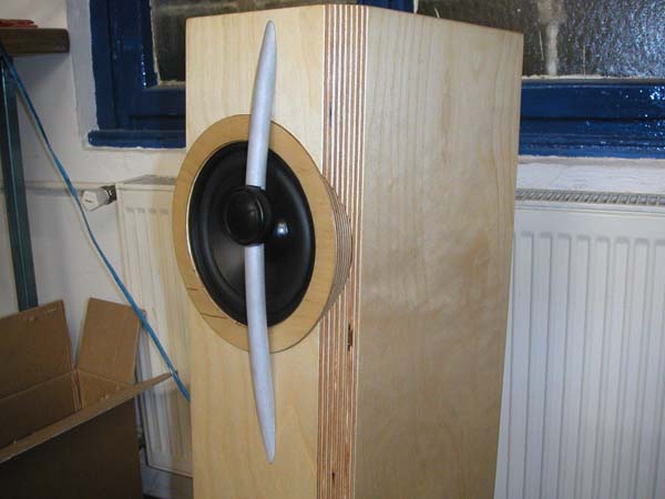

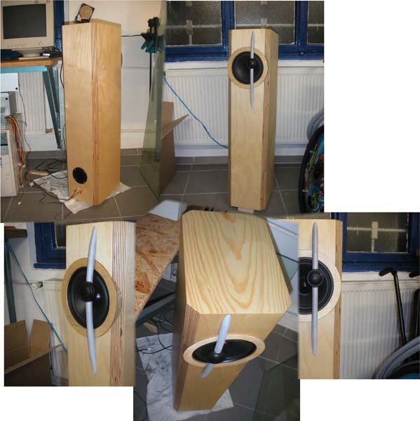

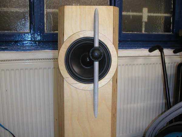

    meine why 2.02 modifiziert!
    so, hat zwar etwas länger gedauert, hab aber die idee von we-ha doch noch umgesetzt.....
    ich nenn sie ja eccentric, wegen des aussermittig-angebrachten SC4ND
    ist die why2.02 weiche nach we-ha drinn.
    würd mich allerdings interessieren, inwieweit die HT-befestigung mit dem 16mm rohr vor der membran des W170S den f-gang verbiegt......
    habe bis jetzt nur wenig aussagekräftig in der werkstatt gehört, klingen aber wie erwartet hervorragend!
    ich war vor allem vom tiefgang des W170S beeindruckt, ist in 40l br recht tief abgestimmt.
    max pegel ist natürlich nicht gigantisch, aber war auch nicht das ziel.
    soviel erstmal
    michael
    ach ja, hier noch ein paar bilderchen:
    die gehäuse sind aus 21mm birke-mpx, geölt.

      Das sieht super-cool aus. Der Solo-Ring in Kombination mit dem HT-Bügel (war das mal ein Schrankgriff?).
      Doch das hat was. wenn der HT-Bügel IMHO noch verchromt wäre, dann .......

        Sehr sauber... Wirklich Klasse! 21mm MPX, wow!
        Die Verarbeitung sieht erstklassig aus. Respekt!!!!

            jedoch, ob das mit dem seitlichen Versetzen dann nicht doch ein wenig anders klingt ? ... das müßte man mal messen ...
            (aber wenn das im Bild z.B. die rechte Box ist und die Linke dann spiegelbildlich gearbeitet ist, muss man höchstens den Kopf ein wenig höher halten )

              Schicke Sache, woraus besteht der Bügel?

                    danke erstmal für euer lob!
                    der bügel ist nicht aus eisen, sondern aus aluminium!
                    genauer gesagt, er ist aus einem aluminiumrohr mit 16mm aussen- und 10mm innendurchmesser per hand gebogen, dann an der kreissäge abgelängt.
                    leider ist die genauigkeit das problem bei dem teil, sodass der linke und der rechte bügel leicht unterschiedlich aussehen....
                    ich werd mal noch ein paar bilder machen...
                    @we-ha
                    die HT´s sind tatsächlich spiegelbildlich versetzt, ist auf den bildern nicht so gut zu erkennen...
                    messen würd ich das ganze ja auch mal gerne...
                    @Mr.Pit
                    verchromen kann man alu glaub ich nicht, oder?
                    aber ich hab schon drüber nachgedacht, ihn eloxieren zu lassen, kann man in allen farben...

                      richtig gut finde ich, daß man den Blechkorb vom W170 nicht mehr sieht. Sieht sehr sauber aus.

                        Die sehen gut aus. Der Ring ist wohl von We-Ha? Der macht doch die besten Ringe? Sind das 2 Ringe übereinander, man sieht den Blechrand vom W170 nicht?
                        Der Hochtonbügel ist mal eine Superidee, würde ich nicht eloxieren, Alu matt ist doch jetzt angesagt.

                          Nach so viel Lob kann ich ja jetzt meckern
                          Die dunklen Stellen im Multiplex machen den sonst guten Eindruck kaputt.
