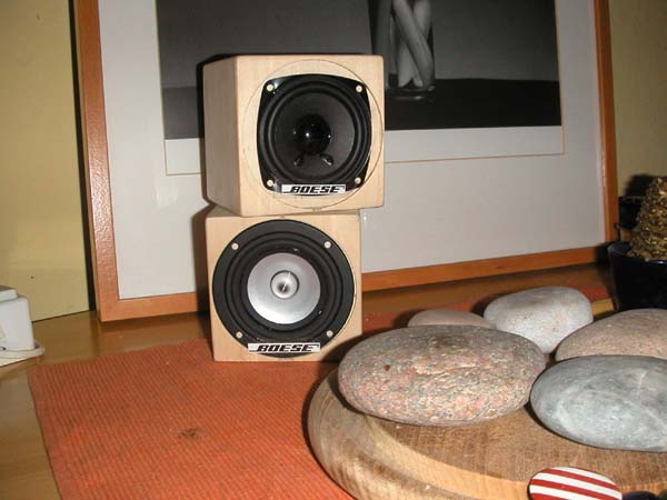

    Hier meine gerade in Arbeit befindlichen Schreibtischböxchen!
    Bestückung: 1x FRS8 / 4 Ohm pro Box........ Sie bestehen aus 12mm Birke MPX, sind 100 x 148 x 124 mm groß, Mahagoni-farbig gebeizt und im gezeigten Zustand 1x klarlackiert. Die ST77 Terminals mussten wegen zu großen Durchmessers von ihrem Schraubrand befreit werden und werden nun einfach eingepresst bzw. eingeklebt........
    Da die FRS8 neben einem PC-Monitor platziert werden sollen, musste ich sie irgendwie magnetisch schirmen. Zufällig hatte ich noch 2 alte Magneten von einem Paar hoppsgegangenen FR12 übrig, die bis auf die Polplatte offenbar identisch mit den Magneten des FRS8 sind....... jedenfalls funktioniert es wunderbar, habe die Magneten mit Heißkleber und etwas Paketband zusammengeklebt (gegenpolig), das Ergebnis ist traumhaft... praktisch gar keine Verfärbungen mehr, bis auf wenige Zentimeter Abstand zum Monitor.......
    Auf dem ersten BIld ist quasi die komplette Bestückung beider Boxen zu sehen. *g*

    Und bevor die entsprechenden Kommentare kommen: Nein die Tischdecke und der Tisch auf dem 1. Bild gehören nicht zur Bestückung der Boxen....

        high jan!
        nette teilchen, aber passen die zu der "knallrot"-optik deines rechners?!
        ansonsten bin ich ja auch immer noch begeistert von den frs8.....
        irgentwann muss ich mal nen 5.1 set draus basteln, so als bose-killer, da hatte doch auch irgentjemand sonen schönen schriftzug, boese statt bose, mit gf200 als sub bestimmt lustig....!

          Die erste steht fertig neben mir, die zweite auch in wenigen Minuten
          Dummerweise ist die Digikam grad nicht verfügbar, daher sollen sich alle jetzt mal denken, wie die fertigen Boxen aussehen. :-)
          Meine Schreibtischplatte ist übrigens im gleichen Farbton (Tischlerplatte Mahagoni gebeizt und klarlackiert), daher passt das optisch ganz gut!

              Hast Du da ein geschlossenes Gehäuse? Der FRS müßte ein KU bekommen, da er den Grundtonbereich aufbläht.

                gucke mal, machste so:
                das mit den rechten würd mich glatt auch mal interessieren.....

                    @Lautsprecher: Genial! hast das echt draufgepappt oder is das gephotoshoppt?
                      • 12248
                      Is doch klar, mit Photoshop ausgedruckt und draufgepappt ...

                            Die Gehäuse sind wirklich geschlossen, ca. 1 Liter. Eine gewisse Grundtonüberhöhung ist auch nicht zu überhören. Stört mich im Moment aber eher wenig, da ich die Boxen nur für Nebenbeiberieselung oder Hörspielhören brauche..........
                            Vllt. experimentiere ich mal ein wenig mit KU im Terminal?! Die Terminals sind nahezu die größte freie Fläche auf der Rückseite der Boxen und wenns daneben geht kann man die auch einfach flicken bzw. halt neue reinsetzen........
