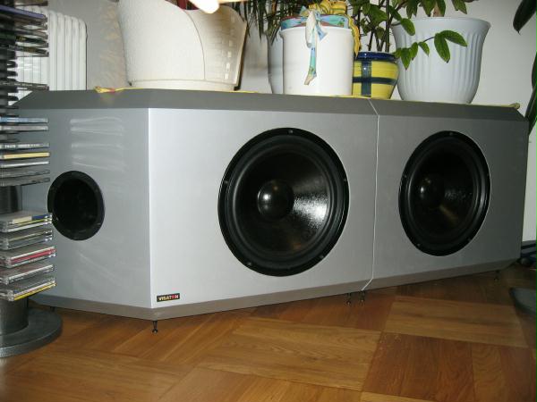

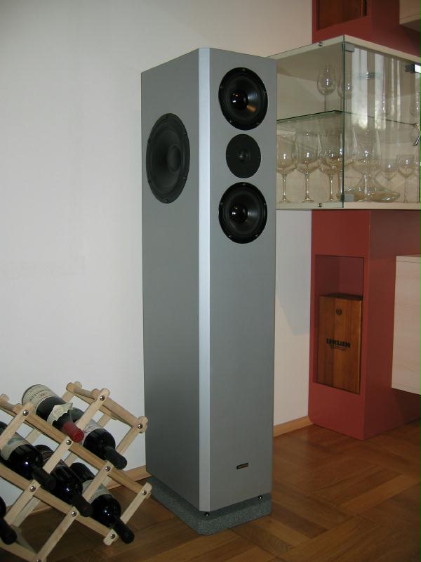

    Hallo zuammen,
    nach monatelangem basteln und tuefteln, habe ich mir nun mein eigenes 5.1 System zusammengestellt.
    Vielen Dank an dieser Stelle an Thomas Reimann, der mir geholfen hat die Frequenzweichen zu entwickeln, und an Herrn Hausdorf, der so freundlich war,meine Bilder auf den Visaton-Server zu stellen.
    Also, nun eine kurze Beschreibung:

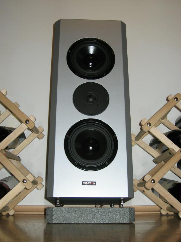

    Als Main's verwende ich eine Vox-Custom mit GF200, W130S und der G25FFL. Die Box ist im Bassbereich abgestimmt wie die VOX200, jedoch verwende ich als TMT den W130S. Die Weiche hierfuer wurde von Thomas angepasst.
    Als Center geht bei mir die gleiche Bestueckung wie bei den Mains ans Werk, die Weiche kommt aus "Modifikationen" jedoch wurde der Hochtonberich ab 2kHz um ca. 2dB zurueckgenommen.

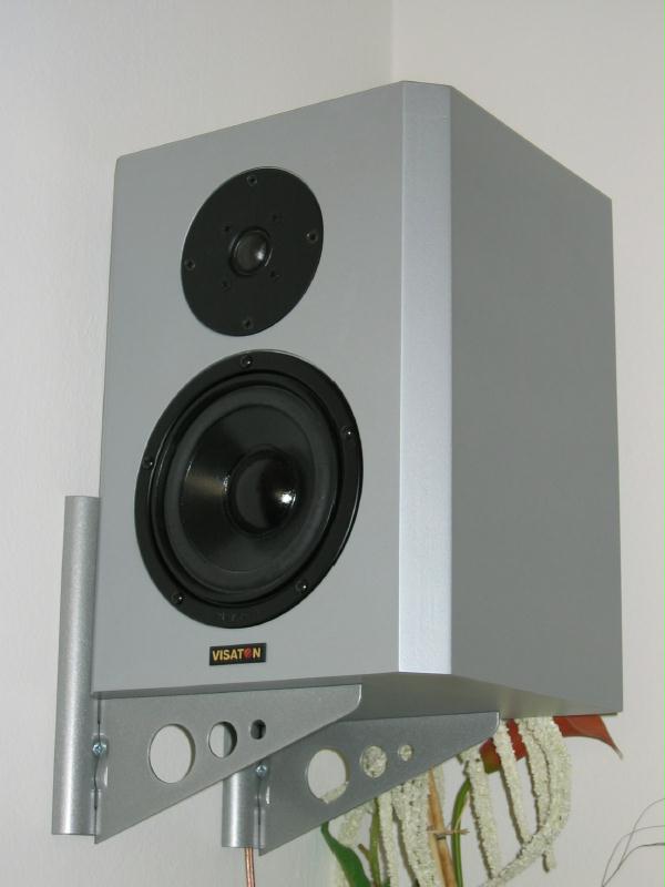

    Als Rears verwende ich Direkstrahler mit W130S und G20FFL, geschlossen.

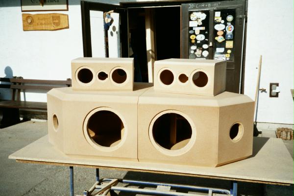

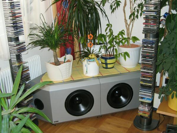

    Aberundet wird das ganze, durch einen Subwoofer mit 2xW300S, mit ca.250 Litern und aus 40mm MDF. (ca.160kg) .
    Dieser wird gerade auf Compound umgebaut, um noch ein wenig mit der Unteren Grenzfrequenz herunterzukommen, also dann mit 4xW300S....
    So langer Rede, kurzer Sinn: Hier nun ein Paar Bilder:
    Schoene Gruesse
    Coolwater

      • 28798
      Schöne Boxen
      Passen aber nicht zum Eiche-Parkett
      Wer hat den Träger geschweisst, das ist gebrutzelt!
      • coolwater
        • 08.11.2002
        • 315
        Der Traeger ist nicht geschweisst, dies ist nur die Schraube von der Halterung. (schaut am Photo aus wie eine Schweissnaht)
        lg
        Coolwater

          Sieht echt super aus. Vorallem die lackierung...

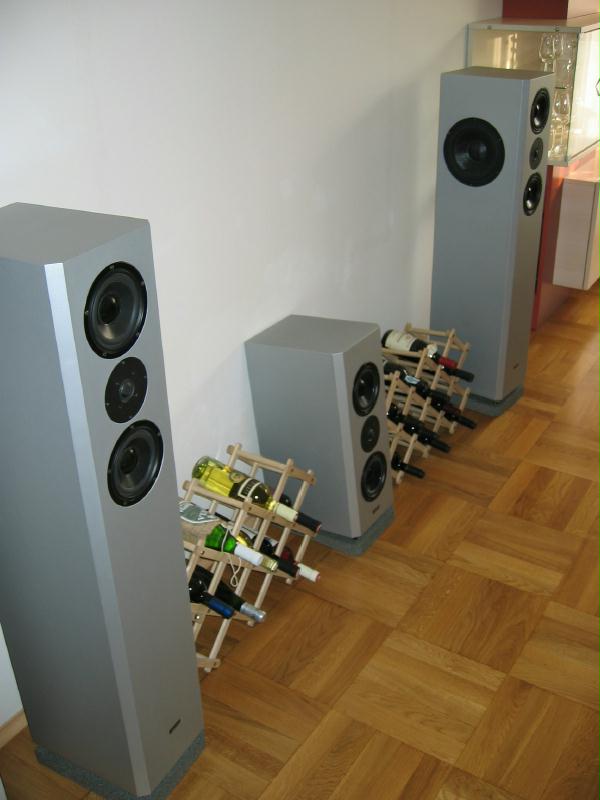

              Das versteh' ich jetzt nicht: kein Fernseher aber 2 Weinregale...
              Ist der Klang so berauschend das du danach eh nur noch dreifach siehst oder gar nichts mehr...?????
              Hicks Jörn

                Hübsch - kühl und elegant, vor allem der Sub weiß zu gefallen.

                  sieht schick aus, Center steht und ist angewinkelt - super!
                  wo ist das TV? *g*

                    @jhohm :Ne, Fernsehr ist keiner da, jedoch ein Proki Proscreen4100 von Philips.
                    Der wirft sein bild direkt zwischen die Mains.
                    Leinwand ist in planung, jedoch weiss ich noch nicht ob ich Sie 4:3 oder 16:9 machen soll...?
                    @tuti: Die Lackierung ist ein MDF-Porenfueller 2 mal, und dann 3 Schichten eingefaerbter Klarlack mit der Farbe weissaluminium , RAL 9006......und viel schleifen, schleifen,schleifen.....

                        Hallo Colwater
                        auch hier im Forum nochmals, sehr sehr schöne Arbeit, echt super.
                        Hat die letzte Weichenänderung am Center (größere Spule) noch etwas besser gepasst?
                        Thomas

                            @Thomas,
                            Die Weiche habe ich zur Zeit so belassen, da ich mit der Abstimmung schon sehr zufrieden bin, werde es aber bestimmt mal probieren, die 0.47mH noch in Serie zu den TTs schalten.
