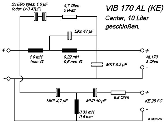

              So,
              jetzt gibt es auch noch Originalbilder vom Center.
              Beim Rauschen klingt der Center etwas heller als die großen Vibs. Ob das am fehlenden Bass wegen der geschlossenen und kleineren Bauweise liegt oder an der gegenüber den anderen Vibs geänderten Weiche liegt, kann ich nicht beurteilen. Der Gesamtklang ist nach erster Einschätzung sehr homogen. Ich hatte aber noch nicht sehr viel Zeit zum Probieren.
              Gruß, Bernd

                  Der etwas hellere Klang beim Rauschen hat mit der Aufstellung nichts zu tun.
                  Ich hatte das Ding zunächst direkt oben auf dem TV stehen, das war mir aber optisch zu aufdringlich. So, wie der jetzt steht, ist das schon ok. Tieftöner nach unten geht übrigens nicht, da die Abschirmung hierfür (mit einem KM 80) nicht ausreicht.

                          das komplette 'Arrangement' ist von eben jenem, selbst die Edelstahlrohre musste ich eigenhändig mit dem Schleifpad polieren (wo das doch eigentlich die Arbeit des Metallers sein sollte, gell Volker ? ).
                          Der Entwurf zu dem Bollerwägelchen stammt aber vom schwimmenden Bär himself ...
                          Der 'etwas andere' Klang kommt mit Sicherheit von dem auf ein Drittel (gegenüber der Standbox) veränderten Volumen und hat kaum was mit der Weiche zu tun, wäre die Originalweiche verwendet worden, hätte es im Klang garnicht gepaßt.
                          Hier die Erklärung von FH dazu
                          und hier die FQW zum Center
