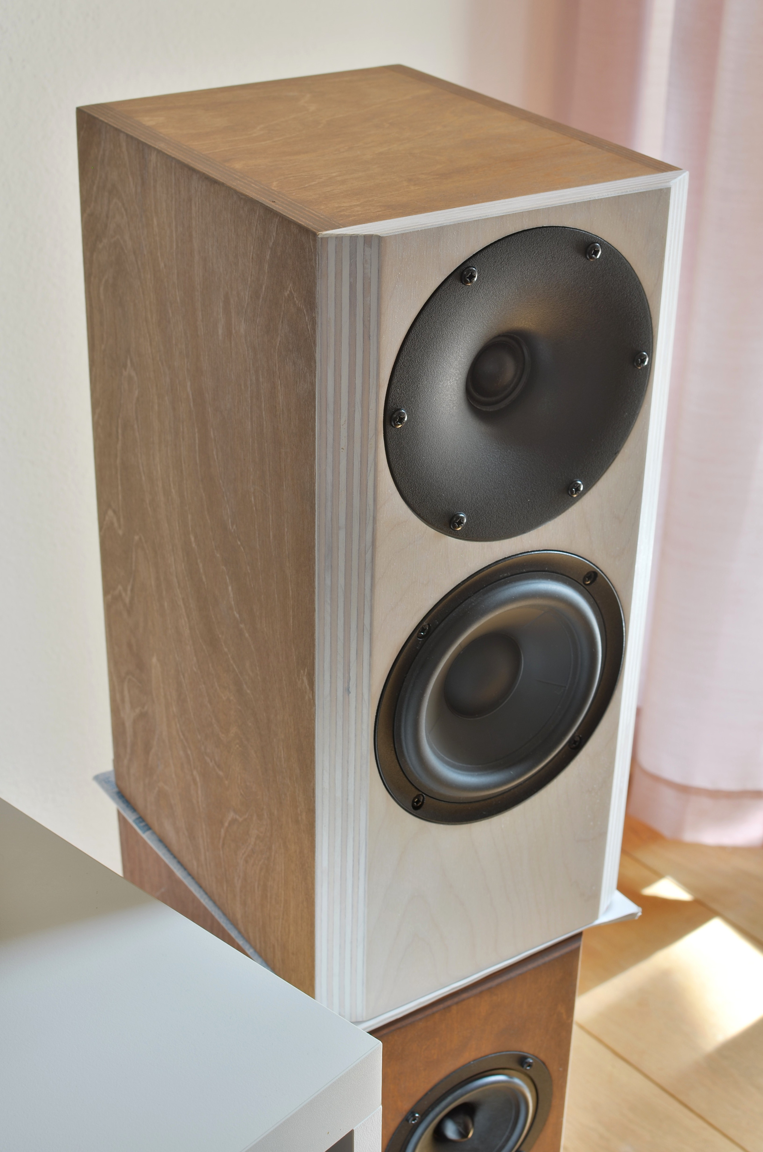

Weil ich grad da bin- zusammen mit der Weiche hat die Box eine überwiegende Visaton-Bestückung, außerdem ist eine Solo 15 mit auf dem Bild
Messung unkalibriert, gefenstert in ca. 75 cm Abstand 0° 15° 30° 45°
Die Chassis wurden verbaut gemessen und mit VituixCAD die Weiche simuliert. Getrennt wird ca. bei 2200 Hz.
Wobei man dem 0,15 µF Kondensator einen Widerstand nachschalten sollte, um einen Kurzschluss bei für diese Schaltung anfälligen Verstärkern zu vermeiden.
