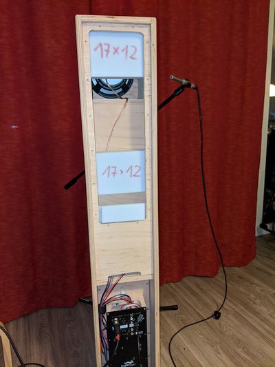

    So jetzt ein paar Messungen zum Thema Bedämpfung.
    Zunächst drei Nahfeldfrequenzgänge 1cm vor der Staubschutzkalotte eines oberen A170.
    rot = komplett voll mit Basotect
    blau = komplett leer
    grün = finale Bedämpfung
    Die Überdämpfung sieht man auch deutlich im Impedanzgang, hier nur die volle und die finale Version (dunkel) im Vergleich. Die leere Kiste erzeugt noch einen weiteren scharfen Peak um 210Hz.
    So sieht die finale Bedämpfung aus. Das untere Drittel des unteren Teils ist komplett voll und im oberen Teil ist nur eine Lagehinten an der Rückwand. Da wo der Deckel darauf kommt, sind es noch 15mm Luft bis zum Deckel.
    Bedämpfung unten ist ähnlich. Ca. unterstes Gehäusedrittel voll und eine Lage (5cm) an der Rückwand hinter dem AL170.
    Mich hat estaunt, dass ein Ring um den AL170 fast nichts bringt, außer die Resonanzgüte herabzusetzen. Die Moden bleiben. Das kannte ich so nicht.
    Nicht wundern über den Einbruch bei 1500Hz, der kommt nicht von einer Gehäuseresonanz sondern ist wohl einer Reflexion an der Sicke geschuldet und verschwindet daher wenn das Mikro weiter weg steht. Nachfolgend ein Vergleich Messung in 1cm und in 1m.
    Dem etwas glanzlosen Klang der KE-WG bin ich wohl auch auf der Spur. Der Dämpfungsring vor dem WG führt in dieser Form zu einem Abfall des Frequengangs ab 9 kHz. Das lässt sich vermeiden, wenn man den Ring etwas größer macht. Weglassen geht aber definitiv nicht bei dieser Art des Einbaus und es gibt auch ein zu groß. Das wird dann inhomogen im Abstrahlverhalten.

        • 5690
        Hören war in den letzten Tagen leider nur mit zweifelhafter Quelle möglich, aber gemessen habe ich einiges.
        So sieht das horizontal Abstrahlverhalten des oberen AL170 aus.
        Der Einbruch auf Achse bei 3 kHz dürfte von der Bespannung kommen, stört aber nicht weiter.
        Die KE-WG sieht nach einigen Versuchen mit dem Basotect-Ring ganz gut aus.
        In Kenntnis der beiden Diagramme habe ich die Weiche nochmal umgestrickt und sehr steil bei 1500Hz getrennt. Das horizontale Abstrahlverhalten der Kombi sieht jetzt so aus.
        Das finde ich gar ncht so schlecht. So werde ich mir das erstmal eine Weile anhören.
        Anliegend die beiden Boxsim-Dateien für PRESET1 (echter 2 1/2-Weger) und PRESET2 (Quasi-2-Weger mit 2. Bass nur im Tiefstbass).
        Abschließend noch die 0°-Messungen: AL170 oben, KE-WG und Gesamtbox in PRESET2 (Quasi-2-Weger).

            • 5690
            Was heißt weiter verfolgt? Die Box steht bei mir im Wohnzimmer und ist in Benutzung. Meistens allerdings nur mit Fernsehton. Als Weiche ist die 2 1/2-Wege-Version im Einsatz. Aktiv geht das wirklich gut. Die Box hat enorm gewonnen in der Non-D'Appo-Konfuguration und 24 dB/Okt.-Trennung. Mit 12 dB/Oktave klang sie immer irgendwie falsch, wenn man durch den Raum läuft.
            Die Kombination aus LR2-Filter für den Bass und Allpass für den Bass-Mitteltöner finde ich immer noch gut. Die Box strahlt absolut stabil auf Achse. Die KE im WG braucht bei mir ein wenig Höhenanhebung, sonst ist sie für mich zu matt. Das sieht man auch in der Simulation.

              "So werde ich mir das erstmal eine Weile anhören" ließ mich vermuten, dass mich Änderungen erfolgen könnten.
              Blieb denn die Bedämpfung final so, wie im letzten Bild?
                • 5690
                Ia, habe da nichts mehr dran gemacht.
