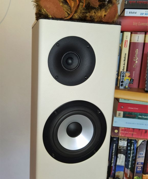

    eigentlich war ich ja sehr zufrieden mit meinen Codo S FAST mit AL130 und B80.
    Der sehr knappe Sweepspot war aber doch etwas hinderlich.
    Ein hinreichend tief ankoppelbarer Hochtöner wollte sich nicht recht finden lassen, der musste ja in den B80 Ausschnitt passen.
    Um für meine Lieblingshochtöner, den FRS5x, eine optisch ansprechende Lösung zu schaffen gab es jetzt ein Schlachtfest.
    Zwei Dayton ND25FW-4 wurden ihres Treibers beraubt und dafür der FRS5x eingeklebt.
    Die verbleibenden Treiber werde ich wohl mit einem W100 verheiraten.
    Was soll ich sagen, genial. Gegenüber der Boxsim Simulation musste der FRS5x im Pegel zwar um 3 dB reduziert werden ( der Waveguide ?) aber bei einem Übergang bei 1100 Hz spielt das schon toll. In den nächsten Tagen wird die Trennfrequenz evtl. auf 800 Hz reduziert.

      Update:
      meine finale Auslegung der Codo S FAST mit dem FRS5X-WG ist nun fertig und ich bin extrem zufrieden, heißt alle Erwartungen erfüllt.
      Trennung nun bei knapp unter 800 Hz.
      Der 1,5µF Bypasskondensator ist meinen alten Ohren geschuldet...

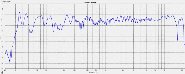

              hier noch die Messung im Wohnzimmer in 0,5m Abstand, Mikro auf Höhe des FRS5x, inkl. Bypass C
              Wegen der div. Reflektionen noch wenig Aussagekräftig, wie gesagt Messung im Freifeld folgt.
              Allerdings, klanglich bis ich sehr zufrieden.
