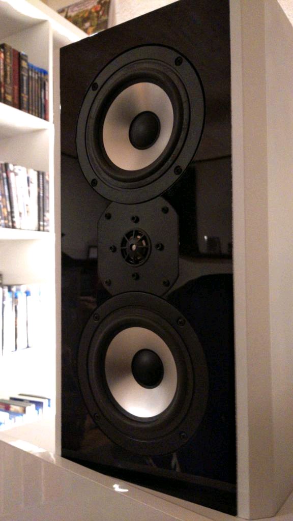

    Ich habe die Couplet ke gebaut. Dann mit DSM 25 ffl.
    Dann mit WG. Für beide Hochtöner.Das was mir am besten gefallen hat?
    Eine ohne WG. Sollte Interesse bestehen, Stelle ich die Weiche online. Hab Sie hier im Forum gefunden und habe sie überarbeitet.
    Fürs Wohnzimmer genial. Über die Widerstände kann ich alles anpassen. Top. Mir gefällt es.

      Hi Woddy,
      optisch gefällt sie mir unheimlich gut, hast du toll gemacht. Hast du vielleicht auch noch ein paar Zusatzbilder? An einem Weichenplan wäre ich auch sehr interessiert.
      Was hat dich am WG nicht gefallen, und warum DSM über KE?
      VG Jerom

        Ich meine, die Weiche mit DSM sei von mir. Aber was geändert wurde, weiß ich nicht.
        Die Couplet ist ein heikles Ding, weil die Abstrahlung nicht den Regeln entspricht.
        Optimal ist die Version mit Ke im WG, weil tief getrennt werden kann.
        Aber nicht allen gefällt die nüchterne/ehrlichere Wiedergabe mit WG.
        Und der Raum spielt auch eine große Rolle. Die Version mit Ke (ohneWG) hatte ich mal, klang recht gut, aber in einem anderen Raum fehlten die Mitten.
        Generell ist D'Appo zickig, es kann sehr gut klingen - muss aber nicht.
        Die originale Couplet ist ausgesprochen ungünstig in der Abstrahlung.

          Hier ein SEHR kritischer Beitrag von AH.
          http://forum.visaton.de/showpost.php...4&postcount=15
          Bei der Couplet mit WG ist dieser Mangel deutlich geringer, wenn das WG stärker wirken würde - noch besser.
