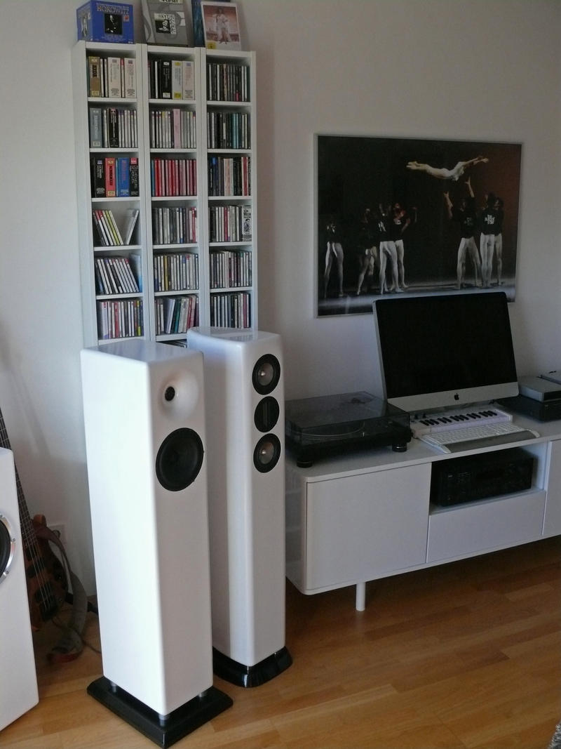

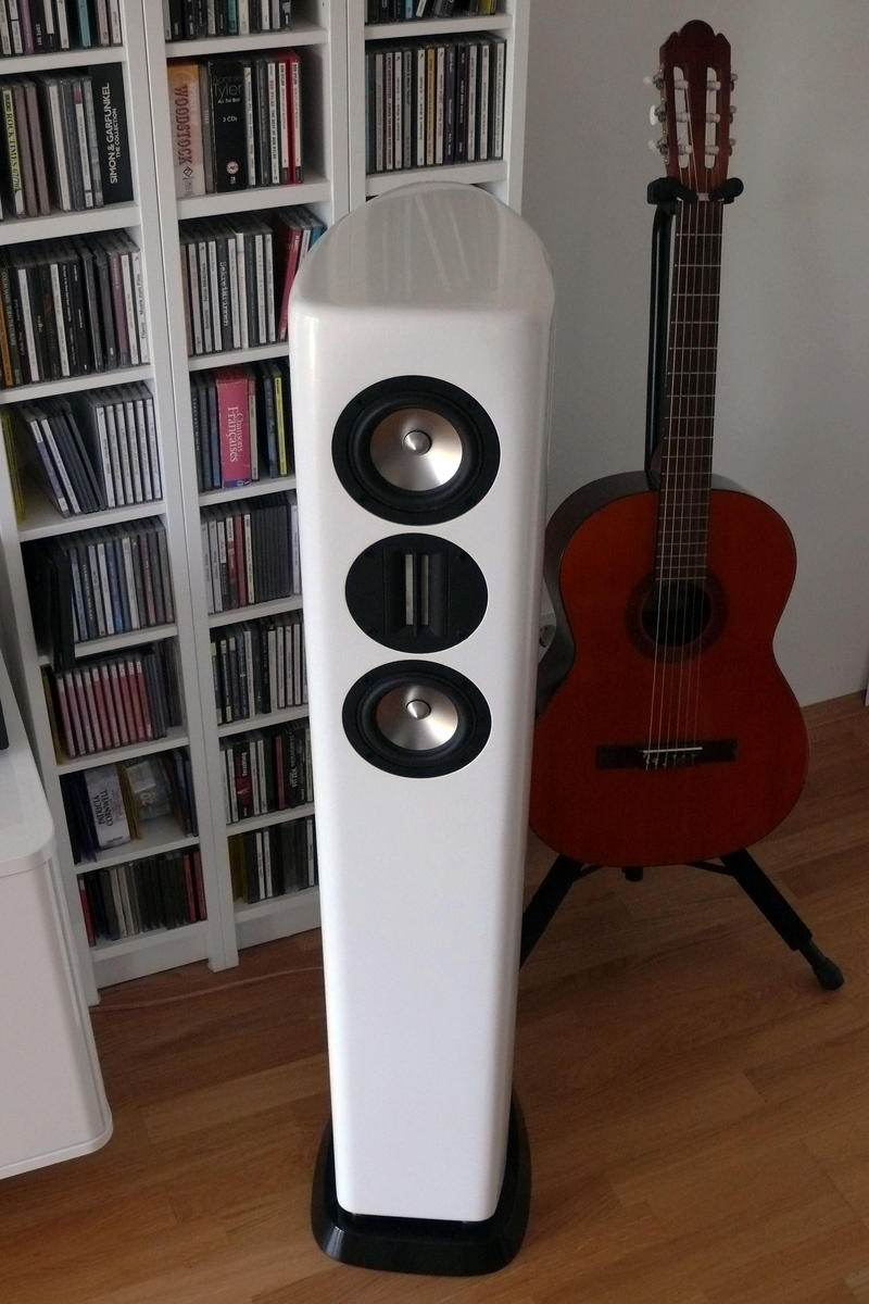

    Zuerst mußte ich die Studio3 von der handwerklichen Seite betrachten. Um es ohne lange Umstände auf den Punkt zu bringen. Allererste Sahne. Da hat Sören ein Schmuckstück mitgebracht. Was mir optisch sehr gut gefällt ist der Wulst um den Tieftöner in der Kombination der Wave. Dazu die 4mm Fräsung um die Schallwand. So wie ich es auch von den Anderen mitbekommen habe. Alle Daumen nach oben.

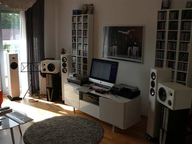

    Nach dem Espresso den NAD-Verstärker zum Vorverstärker umstecken. Kabel anschließen und nun kam der große Augenblick wo der Frosch ins Wasser springt. Wau – das hätte ich nicht gedacht, dass aus diesem Volumen (bedenkt es sind Chassi, Weiche und DSP-Verstärker untergebracht) so ein volles Bassvolumen hervor gebracht werden kann. Leider war ein direktes Umschalten für einen Vergleich zwischen RoSi und Studio3 nicht möglich. Gemessen haben wir im Zimmer mit dem PAA3 und dieser zeigte einen geraden Pegelverlauf. Was will man mehr. Klanglich alles vom Feinsten.

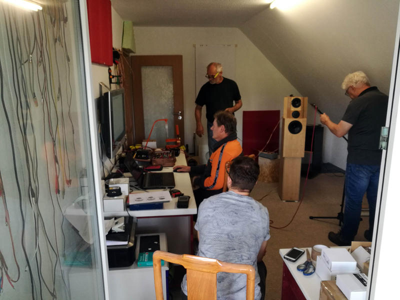

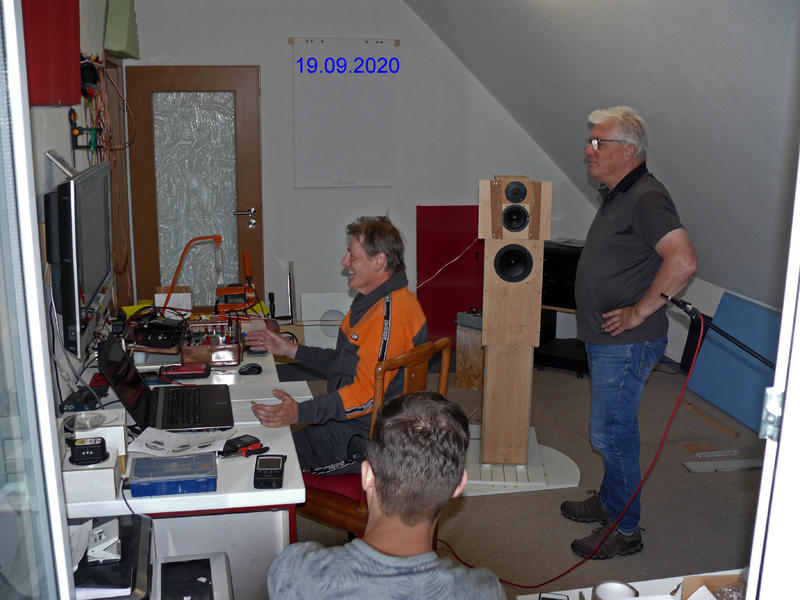

    Von dort ging es wieder in die Werkstatt. Peter wollte noch herausfinden ob der Hochtöner oder der Mitteltöner oben besser klingt. Ebenso wurden noch Messungen unter verschiedenen Winkeln vorgenommen. …

      Am nächsten Tag kam dann Sören mit seinen Studio3 Boxen - wow, in was für einer handwerklich soliden Arbeit diese ausgeführt sind - der Kandidat hat mindestens 120 Punkte
      Nachdem wir sie angeschlossen hatten, ging es ans Meckern auf sehr hohem Niveau. Nein, da gab es eigentlich nicht viel zu kritisieren. Der Bass war für die Größe der Box schon okay und nachdem Sören von linear auf das DSP wechselte und den Bass hier anhob - ja, da war auch hier nichts mehr zu meckern. Doch an die Feinheiten im Mitteltonbereich der Rosi kamen sie dennoch nicht, obwohl der Bass nun mehr überzeugte. Das ist aber auch dem TIW-200 geschuldet und etwas unfair den TI-100 gegenüber.

      Samstagnachmittag ging es an das Vermessen meiner Lautsprecher in einer Testbox. Hier gab es bei den eingesetzten Chassis (alle von Monacor - sorry Visaton) keine große Überraschung. Sie spielten sauber auf. Das einzige Überraschende war - der Hochtöner machte in der Kombi in der Mitte zwischen TT und MT eine bessere Figur und der Klang war wesentlich homogener / klarer und fülliger. So wird der HT bei der Box seinen Platz in der Mitte finden.

        Gewiß gab es einen Klangunterschied zwischen der Studio3 und der RoSi. Es ist nur schwierig darüber zu berichten, da ja eine direkte Umschaltung, zumindest auf die Schnelle, nicht möglich war. So aus der Erinnerung heraus waren es eher Nuancen. Ob das an den unterschiedlichen Chassiabständen (cm), am SEO, an den Weichen, am DSP oder am Raum lag/liegt, ist so für mich nicht zu beantworten.
        Klanglich hat mir nichts gefehlt.
