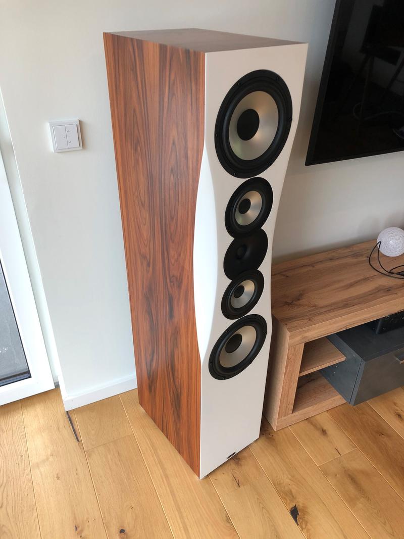

    Die sehen sehr chic aus. Mein persönliche Favorit weiß und Holz . Für Wohnzimmer sehr elegant.

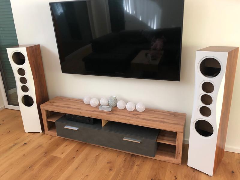

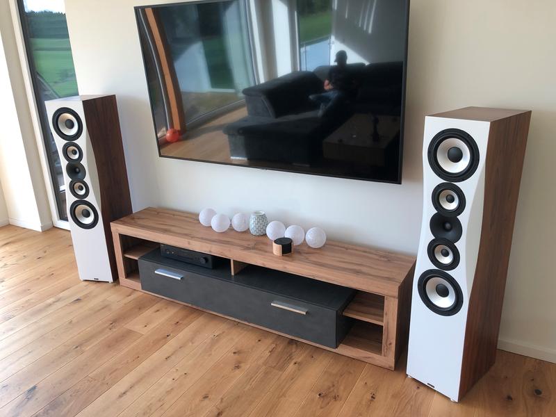

      Morgen kommen die Chassis rein..
        • 5743
        #63

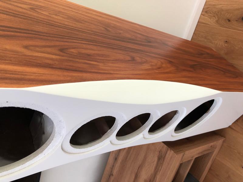

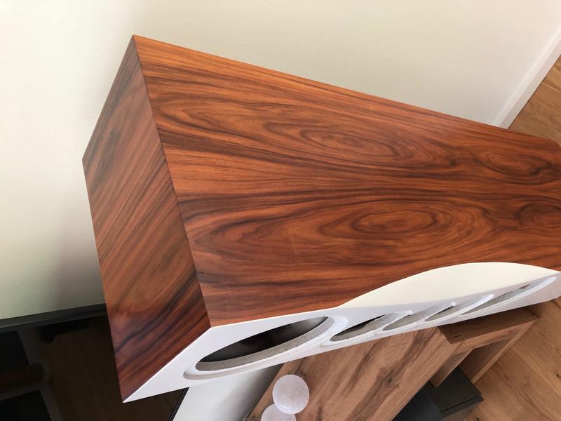

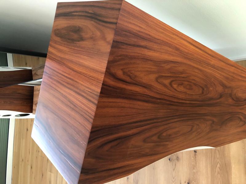

        Sehr schöne Kombi mit Furnier und Lack.
        Allerdings hätten die Fasen innen an den Al130 Öffnungen für meinen Geschmack noch deutlich größer sein können.
        Aber sonst, alles top.
        Und, wie klingen sie?
        • BigBox
          • 25.12.2006
          • 888
          #64
          @Jörg: Das mit den Fasen war meine schuld;-).
          Die Gehäuse waren schon zusammengebaut
          Da war das leider nicht mehr so easy.
          Aber er hat das Beste rausgeholt.
          • BigBox
            • 25.12.2006
            • 888
            #65

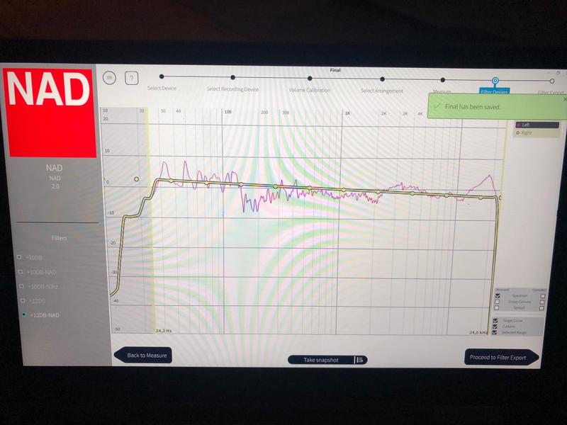

            Es ist vollbracht!
            Die Concorde laufen und sind eingemessen.
            Ester Eindruck: Wie erwartet fantastisch!
            Die nächsten Tage höre ich erstmal rauf und runter, justiere im DSP ggf. nach und melde mich dann nochmal mit einem ausführlichen Klangeindruck

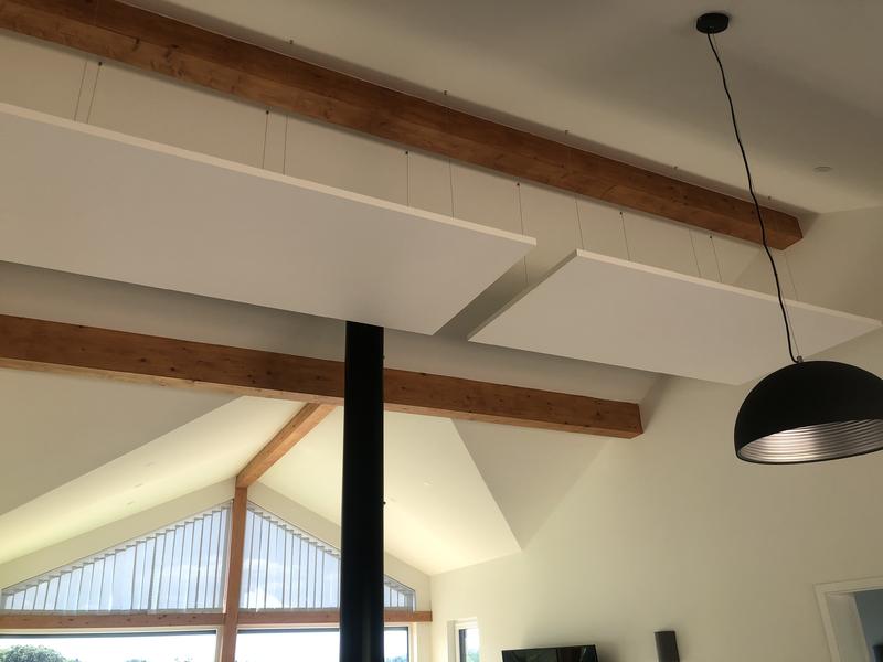

                    Alternativ Deckenabsorber...
                    Aber davon ab sind die wirklich richtig gut geworden. Mal sehen, wann ich meine auf die Reihe bekomme.
                    • BigBox
                      • 25.12.2006
                      • 888
                      #70
                      Deckenabsorber habe ich vor ein paar Wochen nachrüsten lassen, weil der Raum extrem gehallt hat. Das war wirklich ein Segen und hat die Akustik deutlich verbessert.

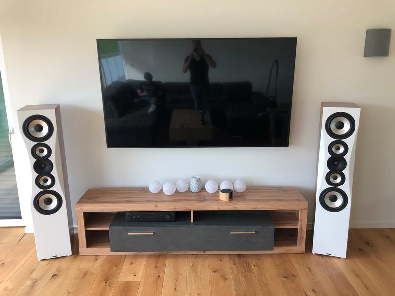

                          wow, du hast die ersten und einzigen Concordes gebaut die mir optisch zusagen. Gratuliere. Schönes Design! Hier verschwindet die hässliche, aber notwendige, grosse Fase etwas, Viel Spaß damit

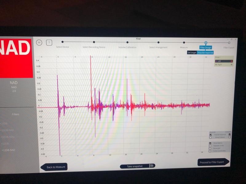

                            Update nach vielen ersten Stunden:
                            Tatsächlich sind die Concorde die ersten Lautsprecher,
                            die wohl viele Jahre in meinem Hörraum verweilen werden.
                            Sowohl optisch als auch klanglich bin ich extrem angefixt.
                            Auch die ersten Testhörer waren alle hellauf begeistert und konnten ihren Ohren kaum trauen.
                            Was aber auch klar ist:
                            Für richtig guten Sound ist einmessen und anpassen an die eigenen Hörgewohnheiten Pflicht. Der Unterschied mit/ohne DSP ist wirklich gewaltig.
                            Da man am NAD mit einem Klick zwischen 5 verschiedenen Presets in Echtzeit umschalten kann, hört das auch jeder Laie.

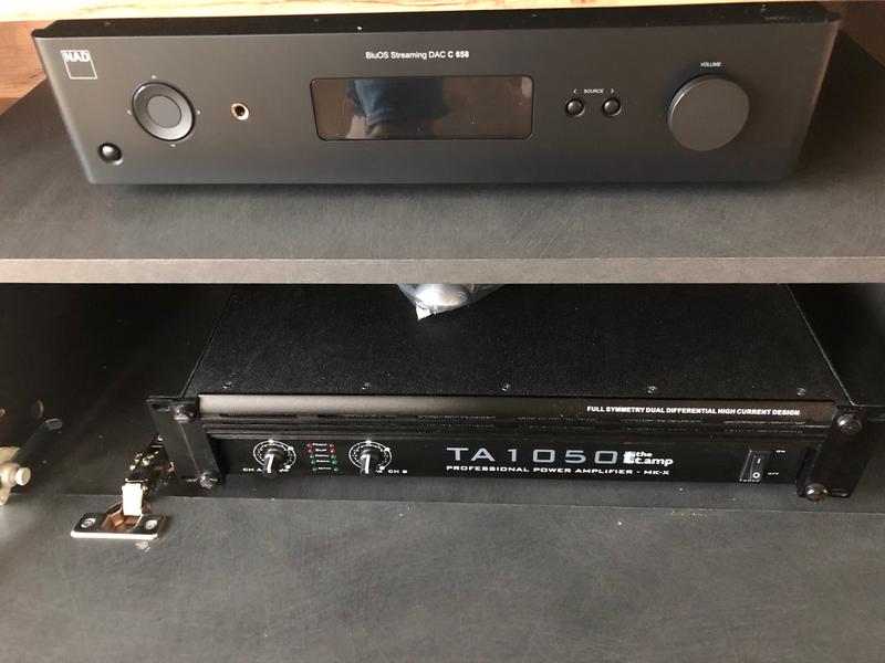

                                #75
                                @Timo:
                                Meine Ausstattung ist ziemlich rudimentär:
                                Vorstufe: NAD C658 mit Dirac (Vollversion):
                                Ich hatte vorher eine Yamaha Vorstufe, aber Probleme mit dem Maximalpegel bekommen (war zu leise). Zudem hat mich das externe DSP von MiniDSP gestört.
                                Im Nad ist das DSP direkt eingebaut. Und Dirac ist bei den automatischen Einmesssystemen in meinen Augen eines der zwei besten auf dem Markt.
                                Das Ergebnis ist auf jeden Fall wirklich sehr überzeugend.
                                In meinen Augen ist das schon fast auf Aktiv-Boxen-Niveau (den Vergleich habe ich ja).
                                Was auch super ist: BluOS. Hier können Streaming-Daten in maximaler Qualität über das Internet übertragen werden. Ich nutze hier Amazon unlimited mit HD Lizenz; CDs habe ich also keine mehr.
                                Aber auch die Bluetooth Qualität ist über alle Zweifel erhaben. Klangliche Unterschiede nehme ich da nicht mehr war.
                                Endstufe TA1050 mit "authentic Cinema" Update:
                                - Die Concorde wollen mit ordentlich Leistung gefüttert werden, wenn es richtig laut werden soll. Class AB Endstufe mit 2x 520W/4Ohm. Also mehr als ausreichend. Wobei ich selbst die ins Clipping gebracht habe. War aber ein Versehen beim einmessen. Also nur für sehr kurze Zeit. Kurz danach wären die Concorde vermutlich durchgebrannt.
                                Aber definitiv ist viel Leistung notwendig, wenn man unkomprimierten Sound auch im 110 dB Bereich genießen will.
                                Durch das Update wurden alle klangempfindlichen Teile ausgetauscht, zudem der Lüfter gegen einen geregelten. Dadurch kostet die Endstufe zwar insgesamt knapp nen tausender. Aber die Leistung würde man bei Hifi-Endstufen niemals bekommen (und schon gar nicht zu diesem Preis).
                                Verkabelung:
                                - Bi Wiring; 2* 2,5% m² Kupferstrippe (keine Vodoo-Spezial-Kabel).
