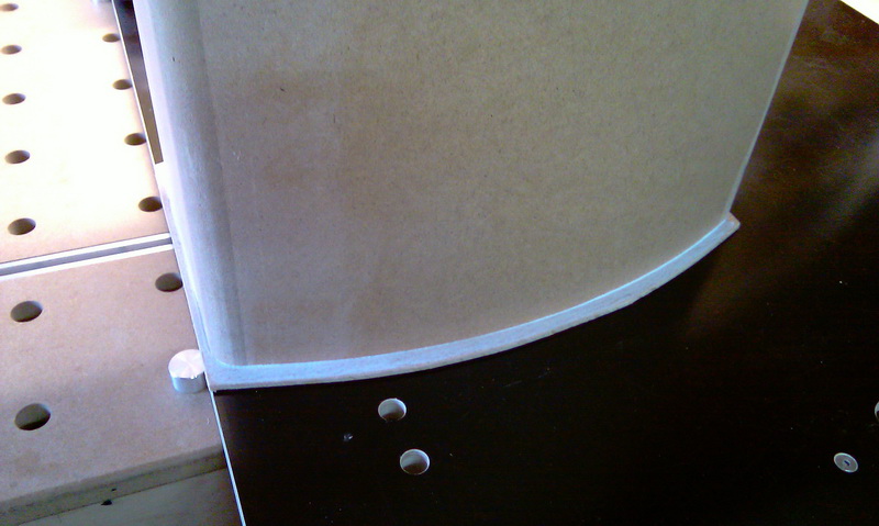

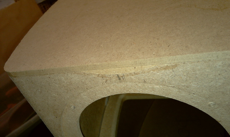

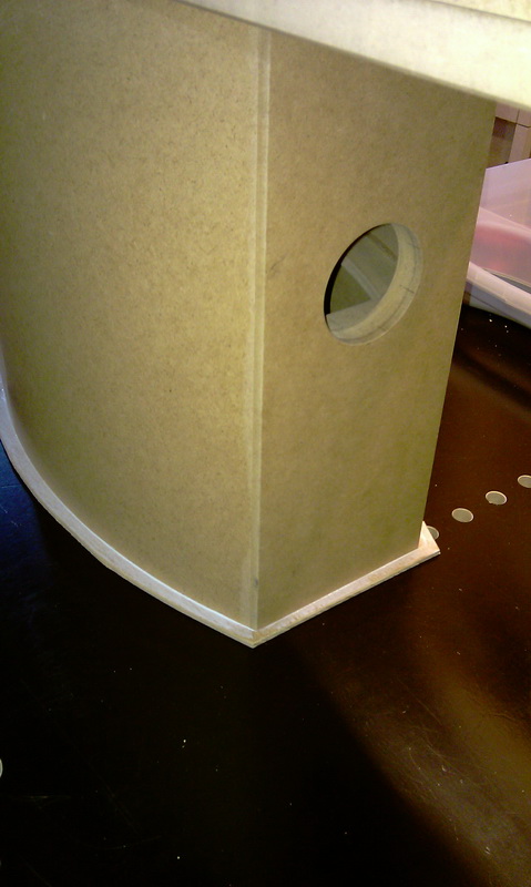

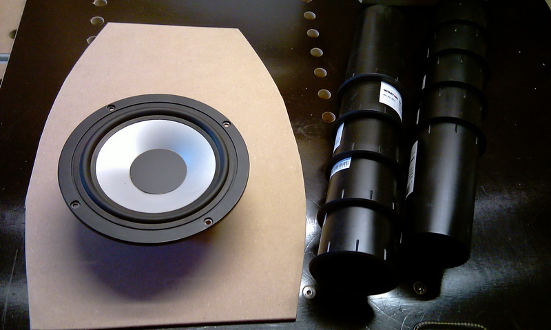

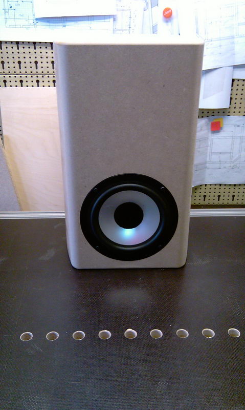

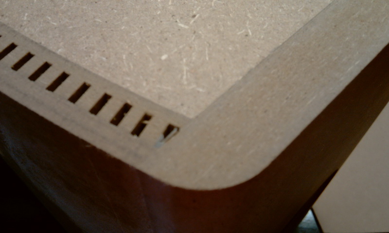

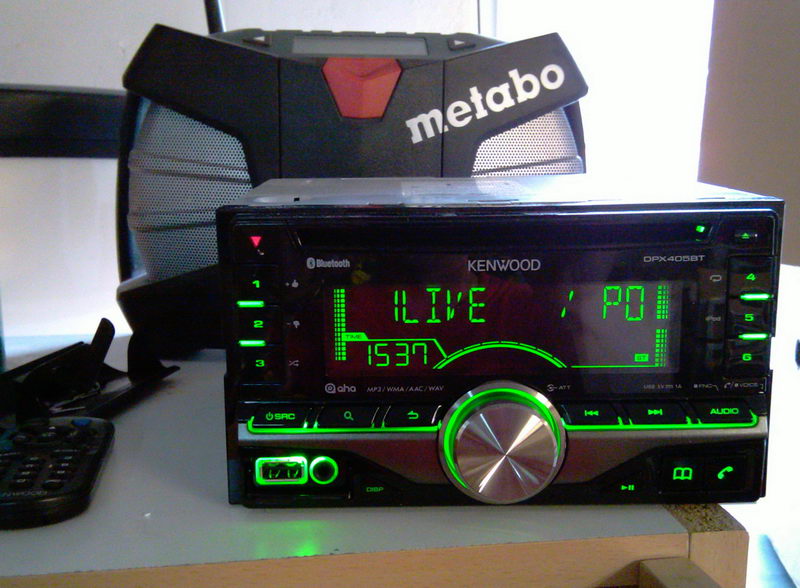

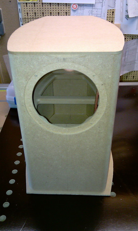

    Ein Forenkollege kommt schon mal vorbei. Jedesmal bemängelt er das Baustellenradio mit dem ich dort höre. Er meint, ich hätte doch genug andere Lautsprecher und müßte mich nicht mit kleinen Breitbändern zufrieden geben.

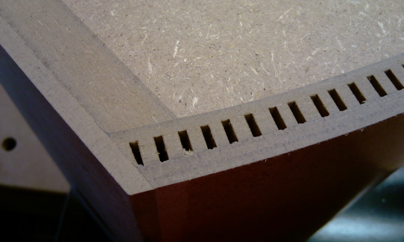

    Von dem Atlantis WG Testgehäuse habe ich noch das Unterteil rumstehen gehabt, mit Spanten, gebogenen Seitenwänden und Dopplung der Rückwand. Und einen lädierten Al170, der hatte nach einem Unfall eine 2 mm Aluscheibe anstatt der Dustcap bekommen. Für eine normale Box nicht mehr zu gebrauchen, aber als Sub eben doch.
    Als Zuspieler, CD sollte gehen, USB oder Mobil Phone wäre gut kam schnell die Idee auf ein Autoradio. Klein, kann alles und kostet wenig. Für dieses Radio hatte ich sogar schon eine nicht benutzte FB, im normalen Auto braucht man die nicht.

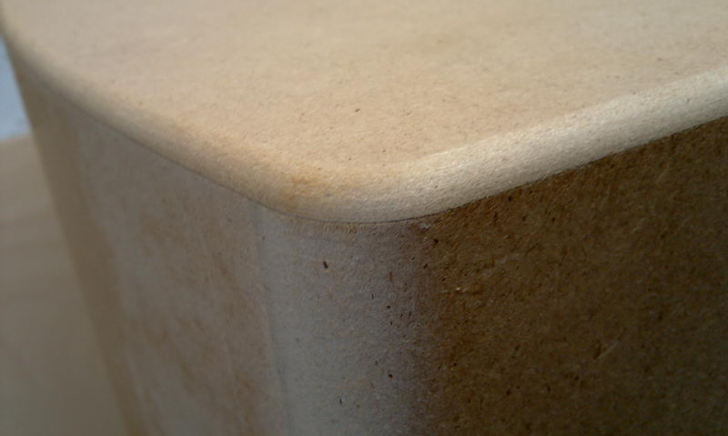

    Also das Gehäuse bündig fräsen, bündig schleifen, Deckel und Bodendopplungen, Radien fräsen, schon fertig. Und einen Einsatz für den oberen Bass, der war ja noch auf der Trennbrett Höhe gefräst gewesen. BR Rohre sind auch da.

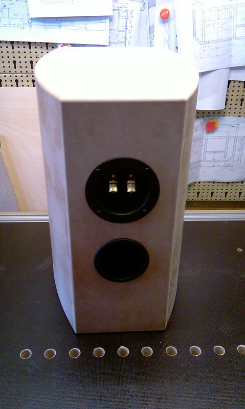

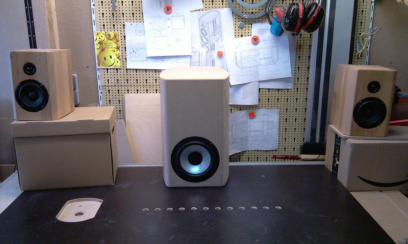

    Auf der Rückseite kam noch ein ST77 Terminal rein. Die kleinen Monday von pulsar99 höre ich jetzt schon mehrere Wochen an dem Radio, die Kombi ist dem Baustellenradio wirklich Haushoch überlegen. Mit der FB geht sogar Quellenwahl, Liederwahl und Ordnerwechsel. Der nächste Schritt ist dann ein Sub Modul vom Radio anspielen zu lassen, weil der Sub nämlich noch keinen Ton von sich gegeben hat, der ist gerade erst fertig montiert.
    Ich werde berichten...

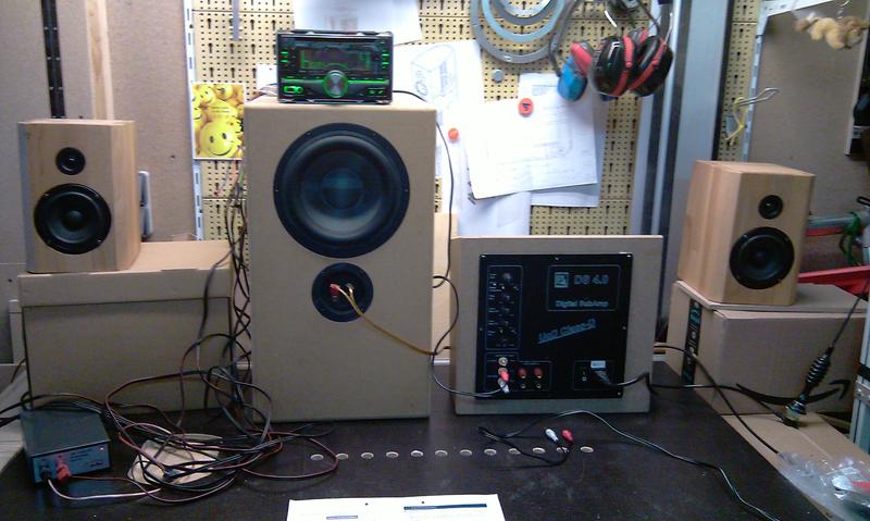

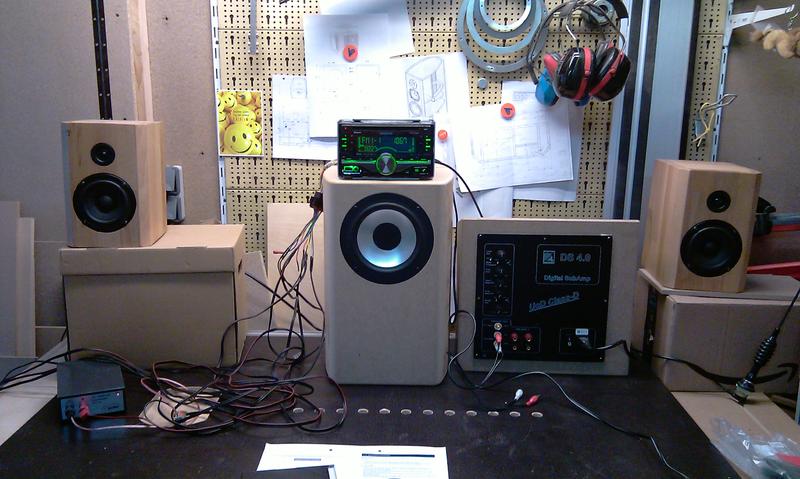

      Habe die Kombi jetzt mit einem DS4.0 getestet.
      Ja, geht hervorragend.
      Testweise noch mit einem TIW200xs in ca 34 liter CB. Den will sich ein Arbeitskollege mal leihen und konnte so direkt mit dem DS4.0 probiert werden, das bekommt er nämlich auch dafür. An Leistung soll es also nicht mangeln
