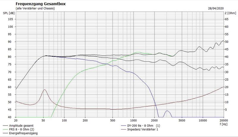

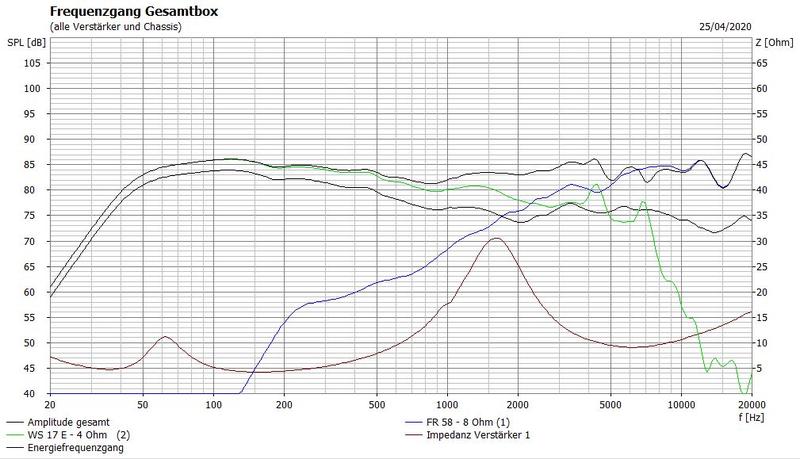

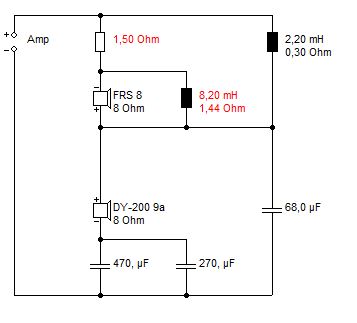

    Resteverwertung Soundbar mit FRS8 und WS17
    damit diese nicht nur in der Verpackung altern hab ich eine Soundbar gebaut...
    Fotos folgen noch.
    Bin klanglich sehr zufrieden...
    Nur meine China Endstufe mit vielleicht max. 5 Watt ist zu schwach.
    lg Hubert

      Mir gefällt dieser Lautsprecher sehr gut.
      Die Einfachheit der Weiche, sehr günstige Treiber, einfaches Gehäuse....
      Und, plötzlich, hören sich sogar schlechte Aufnahmen sehr genießbar an.
      Und gute Aufnahmen wahrscheinlich weiterhin gut.
      Welch größeres Kompliment kann ein Lautsprecher einheimsen?!?
      Kein Wunder, daß der dir weggekauft wurde
        die simu von FZZ box sieht wirklich gut aus !

          Der Dynavox DY200 8Ohm hat glaub ich eher eine Fs von 41 Hz, was aber auch ok ist, Preis-Leistung stimmt wohl immer noch (wohl zumindest in dem Bereich in Augenhöhe mit dem WS20E).

            Der Breitbänder ist der FRS8 NICHT der FR58 wie in der Pacto. Inzwischen habe ich den FRS8 aber mal durch den FRS8M ersetzt (geänderte Projektdatei angehangen) und Stimmen haben , wie sag ich es, ich finde etwas mehr "Schmelz".
            ich bevorzuge den FRS8 (geschmackt sache )
