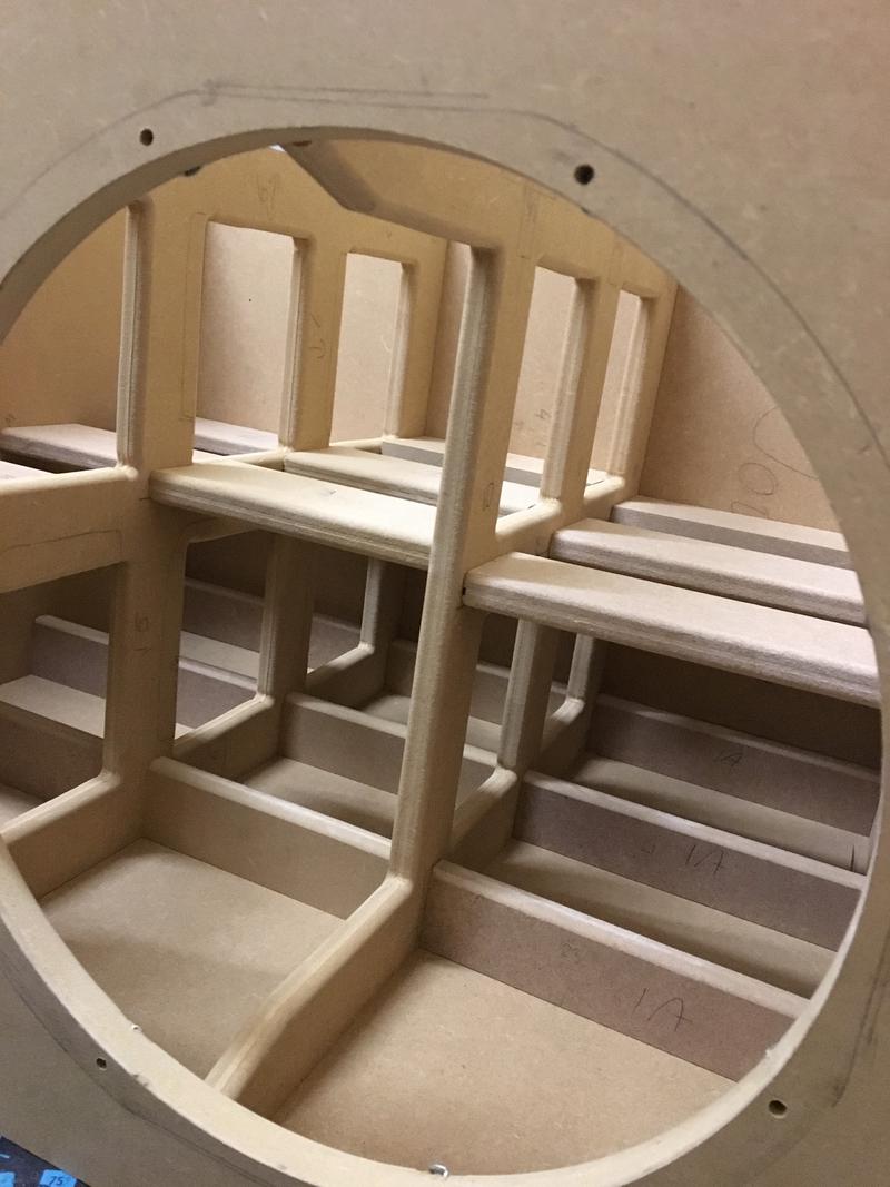

    mit euren vorigen Ratschlägen habe ich mir eine Art aktive Atlas DSM 400 gebaut (nur ohne TIW250) angesteuert mit einer Minidsp 4x10.
    • TIW400 in 150L CB
    • GF200 in etwa 20L CB
    • TI100 in etwa 3L CB
    • MHT12
    Trennfrequenzen 180 / 1200 / 3500.
    TIW 400 etwas entzerrt.
    Mir gefällt es sehr gut. Der Bass ist zwar nicht so tief wie bei meiner passiven Atlas Compact, aber dafür wirklich sauberer. Ich bin noch leihe im Feld der Aktivierung, aber rate jeden stark an dies mal aus zu probieren wenn die Zeit da ist und es hilft wenn ein Freund oder Bekannter sich mit Aktivierung auskennt.
    VG Jerom

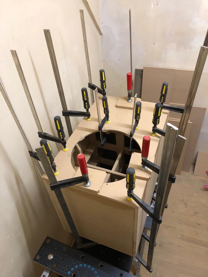

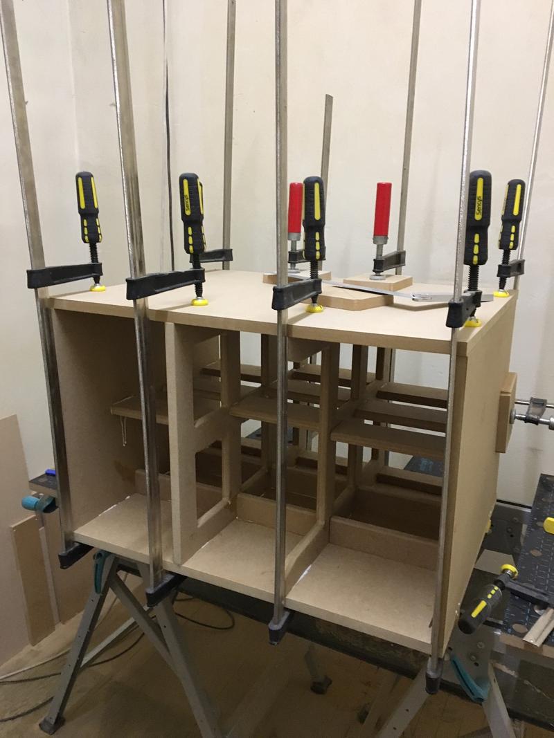

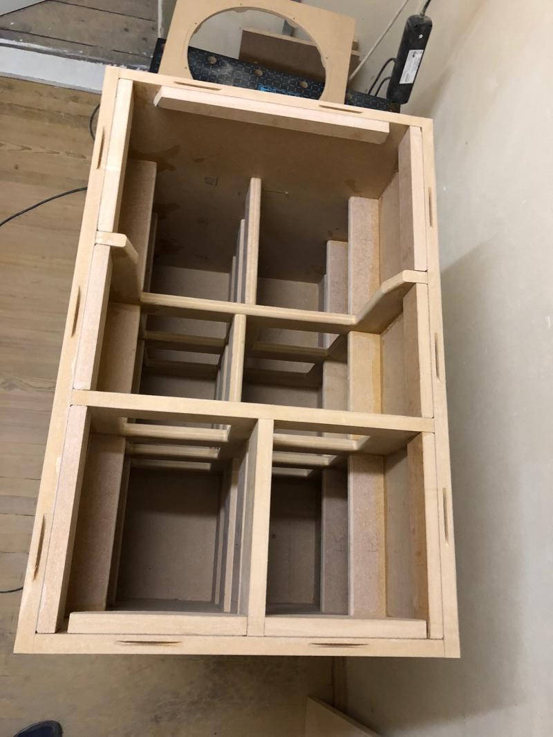

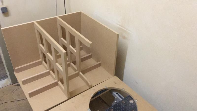

        Abmessungen 75 cm hoch, 50 cm breit und 60 cm tief.
        Doppelaufbau 18mm mdf (wird in dieser Brettdicke in NL verkauft).
        Da ich noch Platz und zwei TIW 400 habe, plane ich mir noch 2 Kisten dazu zu bauen, auch 75 cm hoch, nur 45 cm breit und 51 cm tief. Anstatt 150 Liter Netto also 100 Liter Netto.
