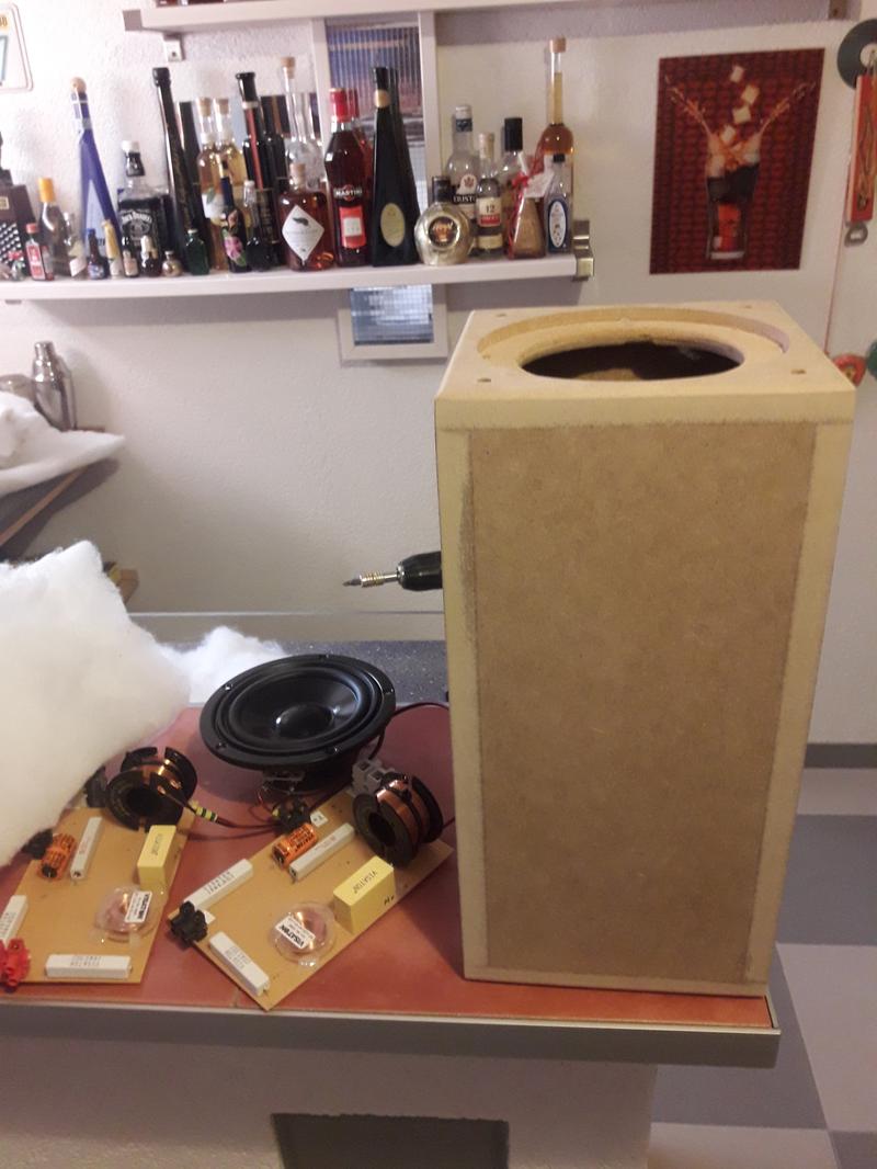

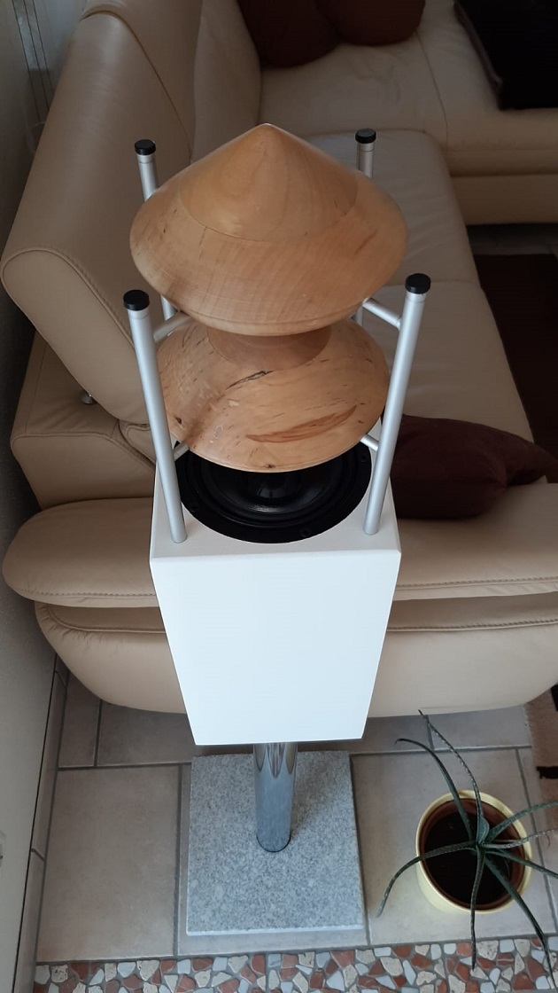

miteinander.Habe die Osterfeiertage ausgenutzt und meine Surround Lautsprecher fertig gemacht.
Die Weiche wurde noch etwas verändert der Hochtöner war mit noch zu leise.
Rundstrahler neu 3.BPJ
Ich weiß das man solche Lautsprecher mit Boxsim
nicht richtig simulieren kann.

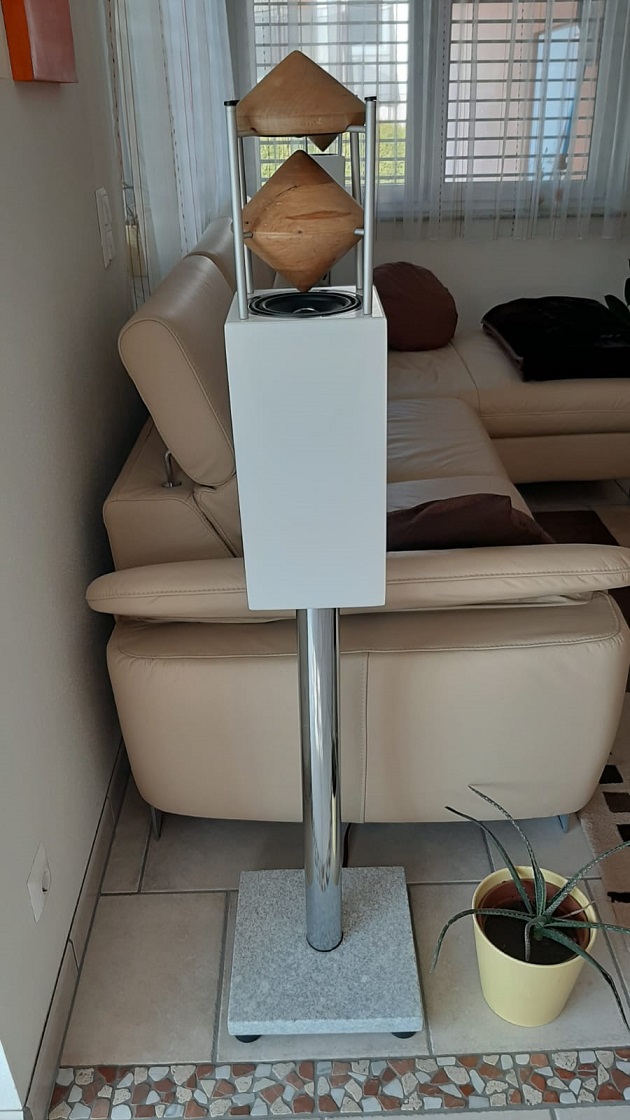

Die Idee mit zum Ständer viel mir im Bauhaus ein
Gartenplatte aus Granit und Tischfuß.
Bin sehr zufrieden mit dem Ergebnis finde sie gar nicht so schlecht.Höre jetzt auch viel Musik in Multi Ch Stereo
