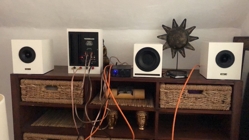

    Ich hatte schon angekündigt, hier noch mein jüngstes Project vorzustellen:
    eine mini Anlage zum mitnehmen in den Urlaub. Die Idee kam mir im Februar, als wir bei schlechtem Wetter eine Woche Urlaub hatten und die meiste Zeit in einer Wohnung in der Eifel saßen.
    Glücklicherweise hatte ich mich unmittelbar vor der Abfahrt noch entschieden, ein paar Lautsprecher und einen Verstärker mitzunehmen. Allerdings hat das im Auto relativ viel Platz gekostet, das Vorhaben den B80 mal zu verbauen hatte ich eh´ , da war der Gedanke schnell geboren:
    B80 als BJÖRN mit Sub W130X. Per Zufall hatte ich einen kleinen Vollverstärker entdeckt, einen
    WONDOM von Shure, mit Bluetooth Antenne sowie je einem analogen und digitalen Eingang sowie USB Anschluss. 60,00€ sollte der Kosten, den wollte ich unbedingt ausprobieren.
    Die BJÖRN kann man sogar mit 2 linken Händen bauen, an das Gehäuse für den W130X bin ich dank Yoogie gekommen. (Ach ja, das Chassis hat er mir auch besorgt, vielen Dank,)
    Das Subwoofermodul war auch wieder der pure Zufall: als ich für den Subwoofer für meine Tochter ein Modul gesucht und gefunden hatte, lag beim Verkäufer noch ein THOMESSESN Proteus SW1.0 im Regal, für stolze 10.00€ durfte ich auch das mitnehmen.

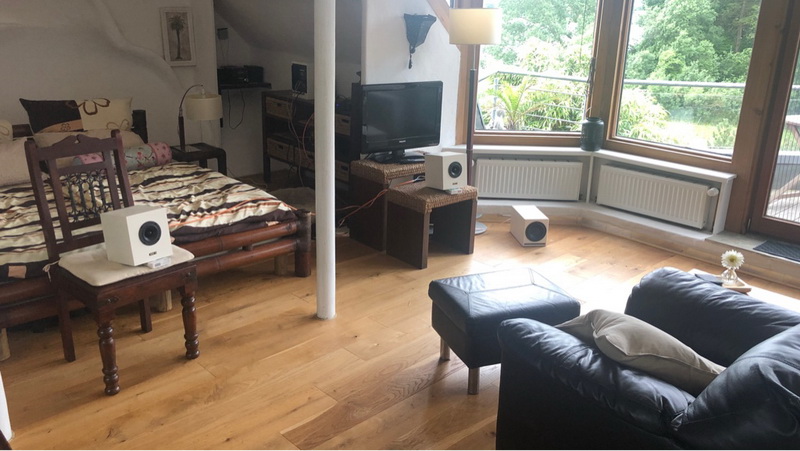

    Aufgebaut und erstmals gehört habe ich die fertige Kombi dann im Gästeschlafzimmer bei uns auf dem Dachboden. Inzwischen hat sie aber auch den 1. Urlaubseinsatz hinter sich, in einer wunderschönen kleinen Wohnung an und mit Blick auf die Schlei. Für mich ein ungleich zufriedenstellenderes Bild und Erlebnis als einfach einen fertigen Bluetooth Lautsprecher hin zu stellen, eine Meise muss ja jeder haben!

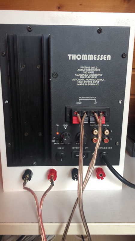

      warum nur ein ausgang benutzen ??
      der W 130 X - 2 x 4 Ohm hat doch 2 spulen
      und wenn line vorhanden ist lieber line-input nehmen

        Hallo jama,
        der kleine WONDOM hat zwar einen line-Ausgang, da bräuchte ich aber ein spezielles Kabel für, welches ich nicht besitze. Außerdem hab ich bis heute nicht verstanden, warum das besser sein soll. Willst du noch mal eine Erklärung versuchen?
        Es sind ja beide Schwingspulen in Reihe angeschlossen. Was würdest du anders machen und warum?
        Ich hoffe ja darauf an einen 2. Sub W130X zu kommen. Der käme dann parallel an das 2. Paar Klemmen...
        Norbert

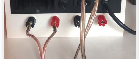

          fürs moment hast du nur der bass vom linken kanal
          spule in parallel eine fuer links die andere fuer rechts wäre besser
          dann genügt sicher ein Sub
          im moment passt das bass-signal 2 verstärker was nicht optimal ist
          mit der line input hast du das original signal von der quelle
          ein RCA kabel kostet kein vergnügen

            Erstmal Danke für den Versuch, aber verstehen kann ich ihn nicht.????
            Ich gehe doch über high Level in mit rechtem und linkem Signal rein. Das Modul mischt die zusammen und gibt eins aus, da kommt doch gar nichts R und L getrenntes mehr raus??
            Wo liegt mein Denkfehler???
              der zweite ls-ausgang hat mich verwirt
              wenn er mischt ist alles ok

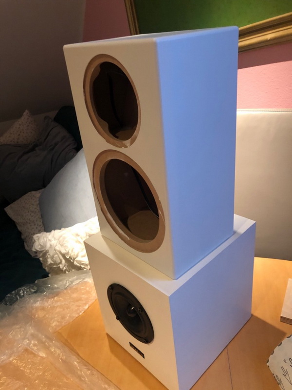

                  B80 und W130X im Schuhkarton
                  So, Jörg war hier und hat mir die Gehäuse gebracht.
                  Ich hab sie gerollt und Jama’s Weiche zusammengesteckt. Gehört hab ich auch schon ein bisschen:
                  es stimmt natürlich, dass der w130x da nicht zeigen kann, was er im Tiefbass drauf hat, alleine machen die keinen Spaß. Aber es war ja mit Sub geplant, und im Zusammenspiel gefallen sie mir dann gut.
                  Es sind unglaubliche Pegel möglich, geht auch gut im größeren Hörraum, da hatte mir die Björn nicht mehr so gefallen.
                  Bilder kommen später wieder über Umweg,
                  Norbert

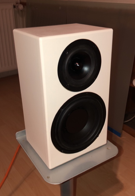

                      So, Neuigkeiten zum Projekt ,HiFi to Go‘ :
                      Zu Weihnachten gab es ein 2. Subwoofer-Gehäuse für eines der beiden Chassis aus den Schukartons.
                      Das 2. Chassis hab ich YOOGIE geben, der wollte für sich auch einen 2. Sub.
                      Jetzt spielen also 2 BJÖRN zusammen mit 2 Sub W130X. Nun sitze ich also vor der Kombi, höre sie und denke, mehr braucht es eigentlich nicht um wunderschön Musik zu hören!
                      Ein friedliches und erholsames restliches Weihnachtsfest wünscht
                      Norbert
                        • 5861
                        Und das Bild.
                        Wenn ich mir das ansehe, könnte ich mir ein weiteres kleines Upgrade vorstellen. Die Björn auf Breite der Subs verkleinern, dafür tiefer, den B80 einfräsen und Radius an das Gehäuse. Dann wäre es optisch wie aus einem Guss.
                        Demnächst...
