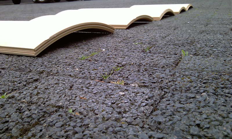

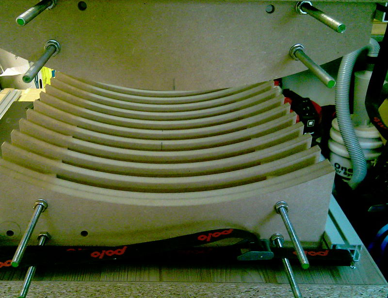

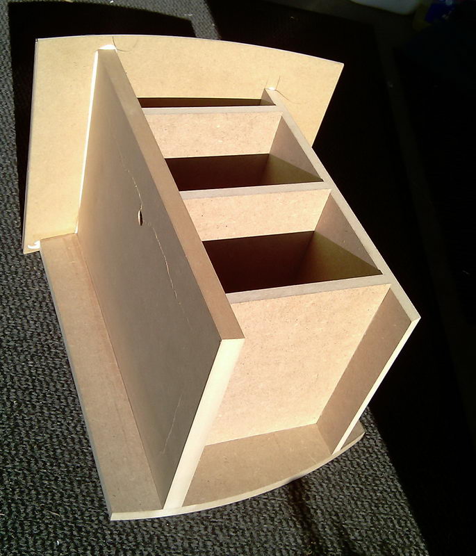

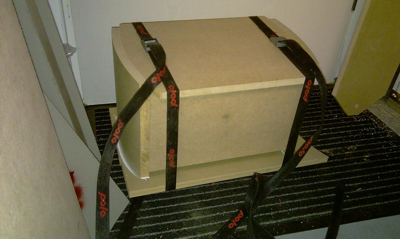

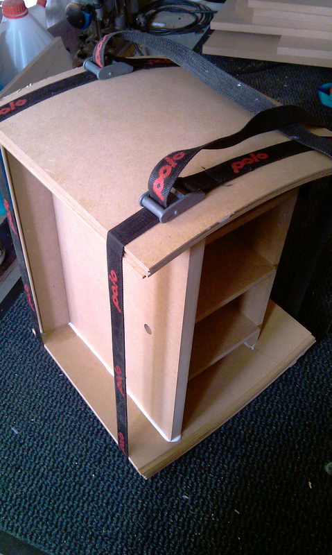

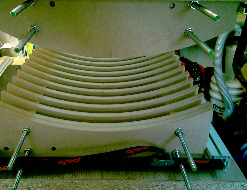

    Über Ostern wurden die gebogenen Seiten und Deckel in der Presse geleimt. Jeden Tag eins.
    Klicke auf die Grafik für eine vergrößerte Ansicht  Name: Nico S3 Geb Seite 02.jpg Ansichten: 0 Größe: 110,0 KB ID: 692114

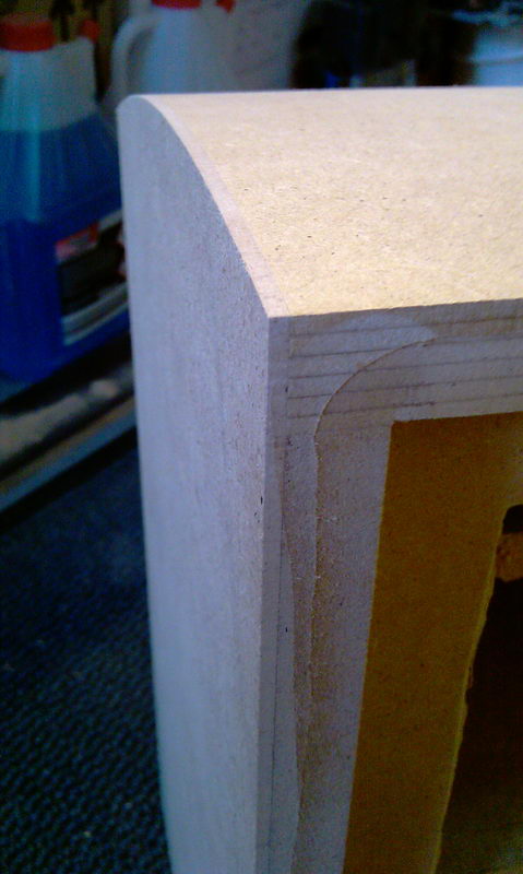

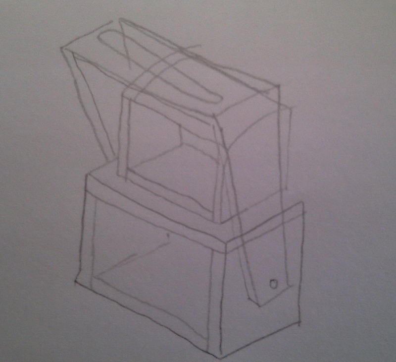

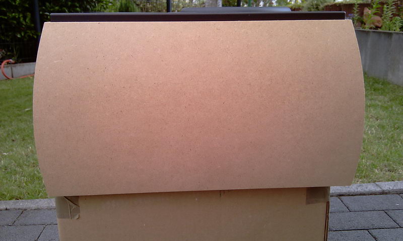

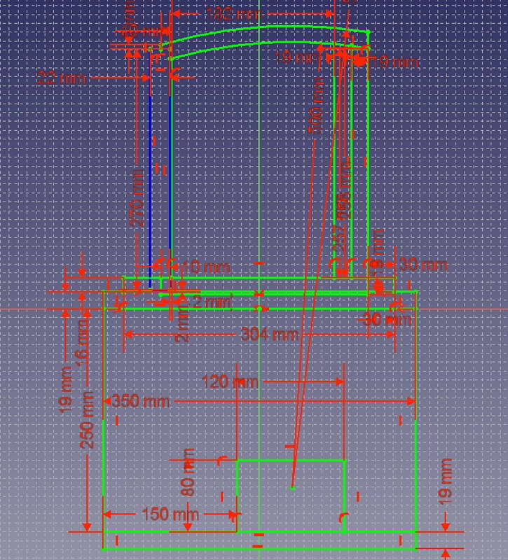

    Eine Weile habe ich mir Gedanken gemacht, wie man den gebogenen Deckel am besten an die gebogenen Seiten anpasst. Auf Gehrung ging jedenfalls nicht.

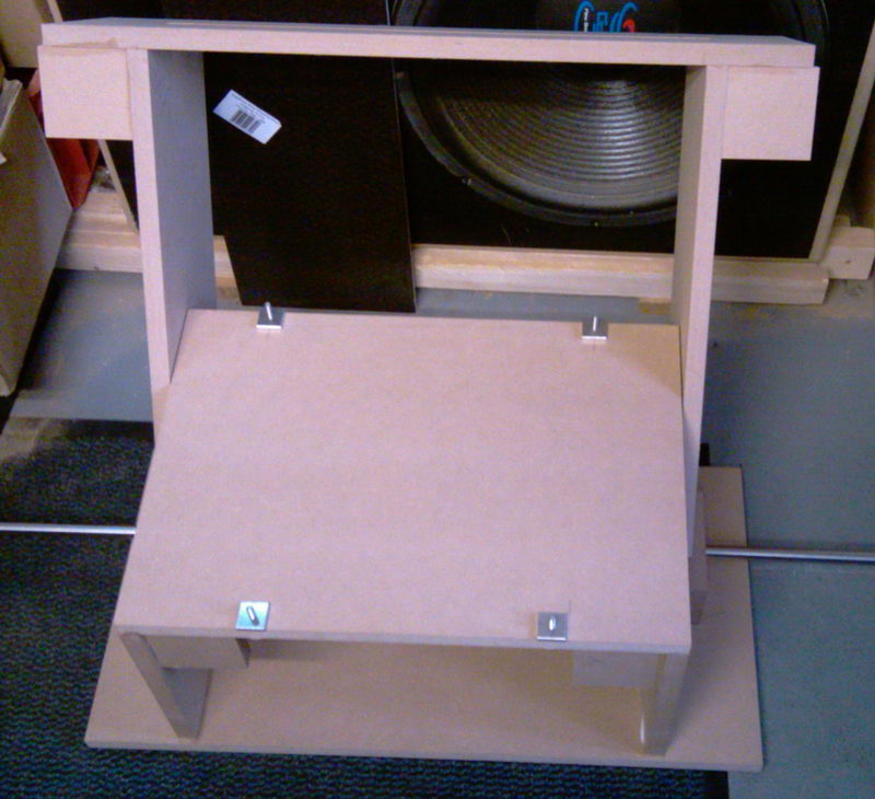

    Planung mit FreeCAD wegen Vorrichtung. Es geht nichts über Vorrichtungen, wenn es mal aufwändig wird.
    Dazu sollte das Gehäuse die "Schallwand fressen" so der Wunsch des Besitzers. Ursprünglich war sie aufgesetzt geplant.

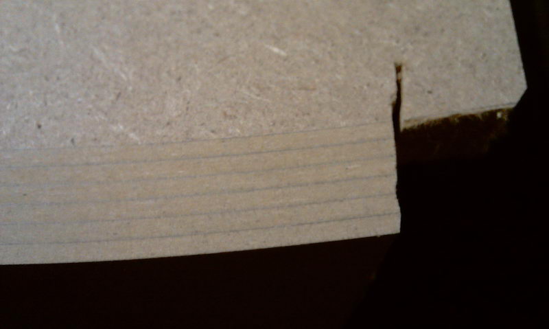

    Klicke auf die Grafik für eine vergrößerte Ansicht  Name: Nico S3 Geb Seite 03.jpg Ansichten: 0 Größe: 47,1 KB ID: 692111 Klicke auf die Grafik für eine vergrößerte Ansicht  Name: Nico S3 Geb Seite 04.jpg Ansichten: 0 Größe: 123,5 KB ID: 692112
Ansichten: 1463
Größe: 33,0 KB

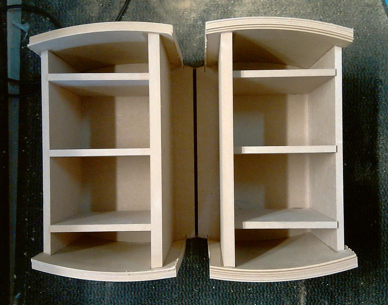

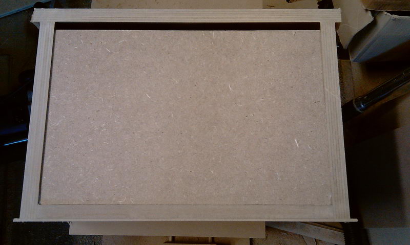

    Auf der Bodenplatte wird es aufgebaut, mit Abstandshaltern für Rahmen und Pseudoschallwand. Die soll garantieren, das es vorne winklig wird.
    Klicke auf die Grafik für eine vergrößerte Ansicht  Name: Nico S3 Geb Seite 06.jpg Ansichten: 0 Größe: 95,4 KB ID: 692113

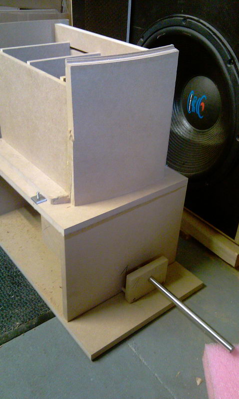

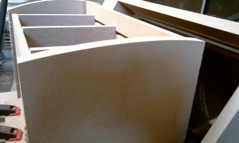

    ​Verleimen der Seiten und grob zusägen.
Ansichten: 375
Größe: 84,9 KB
    Schwenkbügel mit Aluwinkel gegen Durchbiegen
    Klicke auf die Grafik für eine vergrößerte Ansicht  Name: image_40855.jpg Ansichten: 1034 Größe: 75,1 KB ID: 640251
    Unten bündig fräsen und schleifen
    Klicke auf die Grafik für eine vergrößerte Ansicht  Name: image_40854.jpg Ansichten: 1048 Größe: 100,5 KB ID: 640250

      Probesitzen und fixieren (wegen mehrmals wieder aufsetzen)
Ansichten: 551
Größe: 61,8 KB

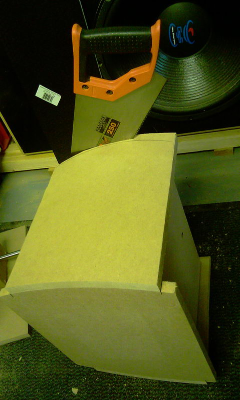

      Anzeichnen des Radius mit Hilfsarm und Führung zum Bleistiftverschieben
Ansichten: 1465
Größe: 55,5 KB
      Überstand absägen
Ansichten: 1489
Größe: 66,3 KB

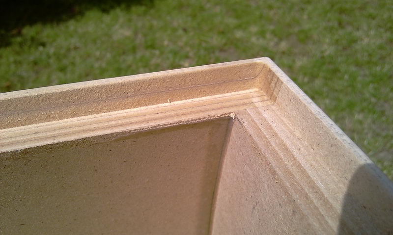

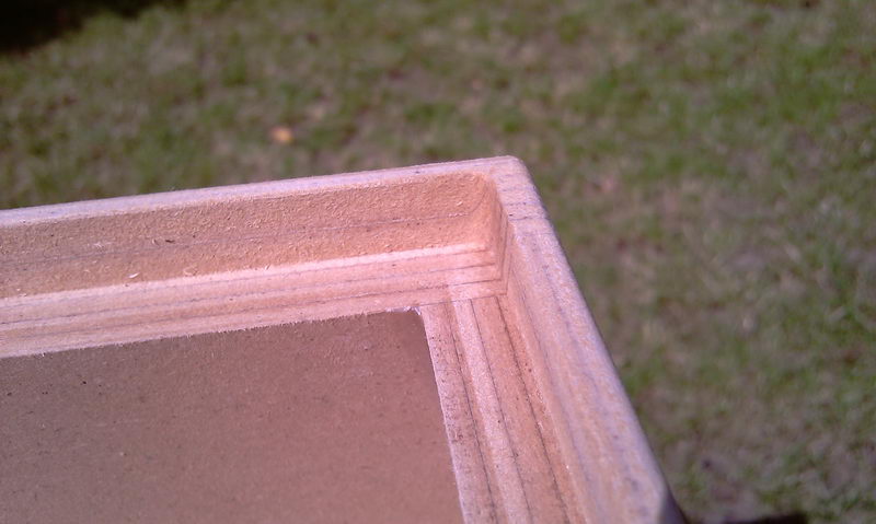

      fräsen für den Deckel
Ansichten: 1477
Größe: 79,9 KB
ID: 640258 Klicke auf die Grafik für eine vergrößerte Ansicht
Ansichten: 1447
Größe: 55,3 KB

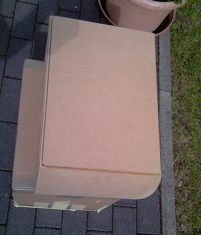

        Deckel Probesitzen
        Klicke auf die Grafik für eine vergrößerte Ansicht  Name: image_40864.jpg Ansichten: 110 Größe: 68,5 KB ID: 640260 Klicke auf die Grafik für eine vergrößerte Ansicht  Name: image_40865.jpg Ansichten: 1034 Größe: 57,2 KB ID: 640261
        und verleimen
        Klicke auf die Grafik für eine vergrößerte Ansicht  Name: image_40866.jpg Ansichten: 1036 Größe: 71,4 KB ID: 640262

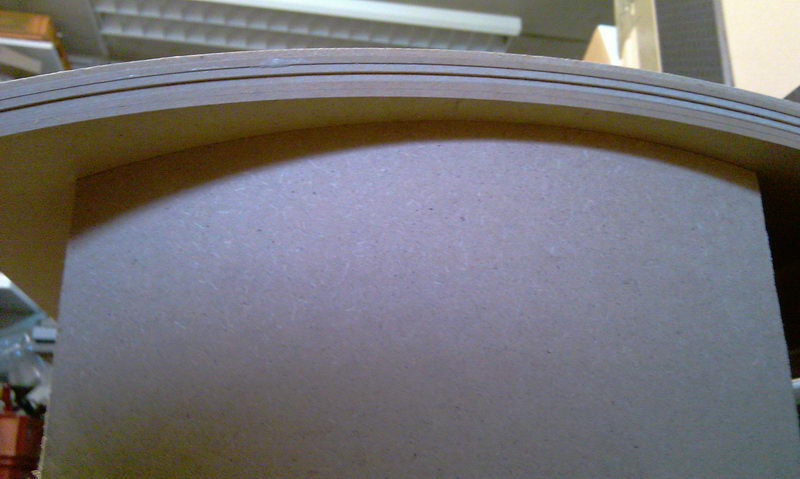

          Die Deckel-Seiten Verbindung grob bündig schleifen
          Klicke auf die Grafik für eine vergrößerte Ansicht  Name: image_40876.jpg Ansichten: 1060 Größe: 116,2 KB ID: 640267
          Klicke auf die Grafik für eine vergrößerte Ansicht  Name: image_40878.jpg Ansichten: 1078 Größe: 56,6 KB ID: 640269

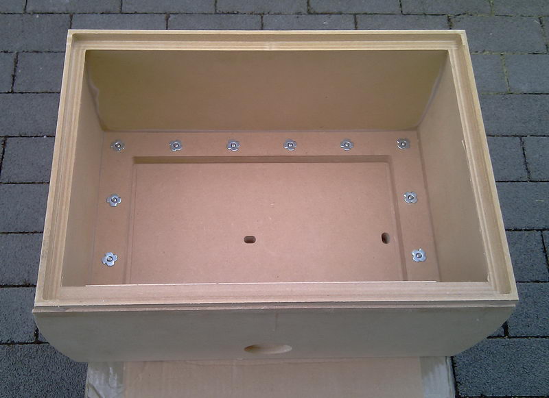

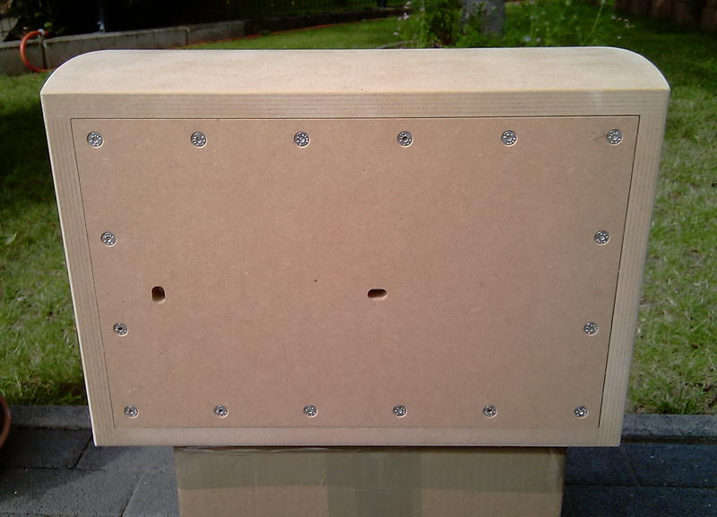

          Für die Gehäuse gibt es 2 unterschiedliche Rückwände, einmal für Wandverschraubung und Speakon Terminal unten
          Klicke auf die Grafik für eine vergrößerte Ansicht  Name: image_40880.jpg Ansichten: 1057 Größe: 80,3 KB ID: 640271
          Klicke auf die Grafik für eine vergrößerte Ansicht  Name: Nico S3 Geb Seite 29.jpg Ansichten: 0 Größe: 92,4 KB ID: 692118
          und eine für freie Aufstellung mit Speakon Terminal hinten, müssen natürlich parallel angeschlossen werden

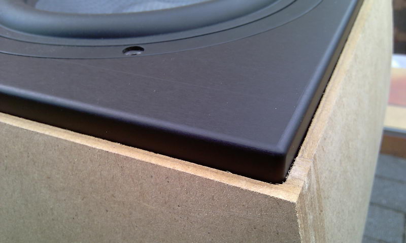

            Fräsung für die echte
Ansichten: 1482
Größe: 60,8 KB
            und Probesitzen

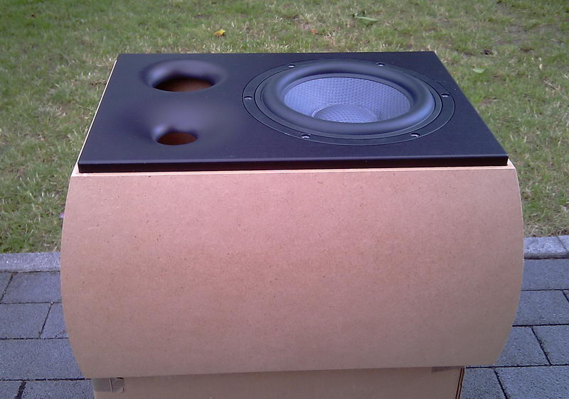

            Nico hatte Angst ob der TIW 200 passt (warum auch immer), ja, passt
Ansichten: 1580
Größe: 94,2 KB
            Spalt zum einkleben der Schallwand
Ansichten: 1493
Größe: 52,9 KB
ID: 640276 Klicke auf die Grafik für eine vergrößerte Ansicht

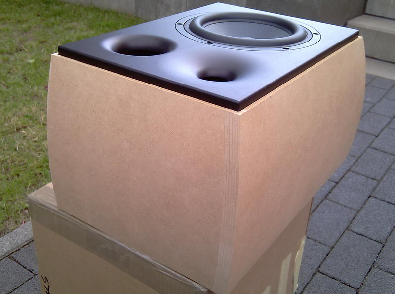

              Sieht schon wie eine Box aus.
Ansichten: 1466
Größe: 79,3 KB
ID: 640278 Klicke auf die Grafik für eine vergrößerte Ansicht

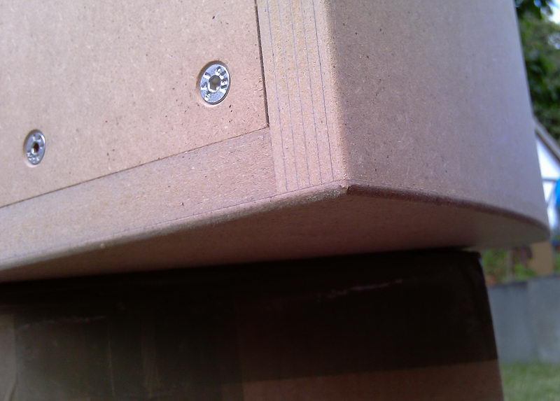

              Wegen Aufhängen an der Wand wurden Einschlagmuttern und M5 Senkkopfschrauben gewählt
Ansichten: 1458
Größe: 66,4 KB

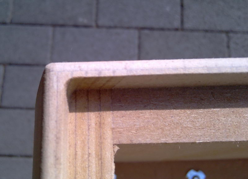

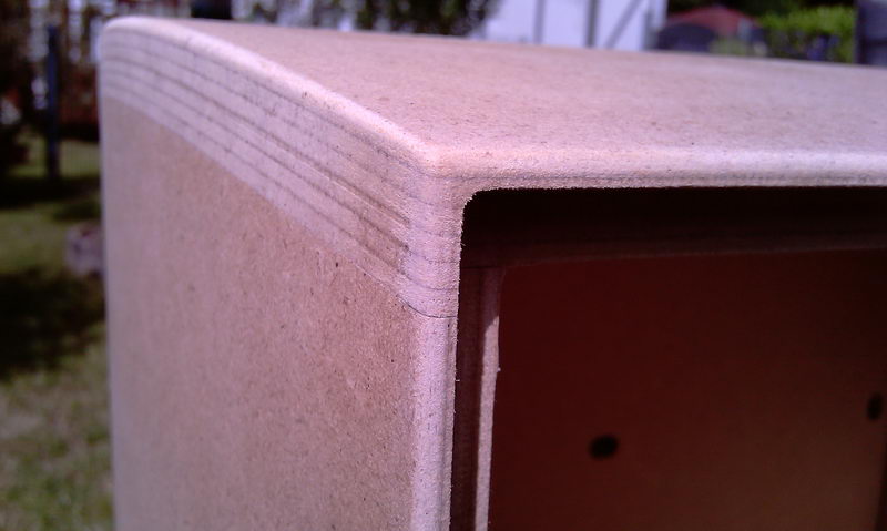

              Nun noch 3 mm Radien ringsum...
Ansichten: 521
Größe: 56,7 KB
ID: 640282 Klicke auf die Grafik für eine vergrößerte Ansicht
Ansichten: 525
Größe: 54,6 KB
              Zuletzt geändert von yoogie; 02.07.2021, 09:43. Grund: Bilder wieder eingefügt
                • 5974
                Immer noch 3 mm Radien
Ansichten: 1450
Größe: 56,7 KB
ID: 640284 Klicke auf die Grafik für eine vergrößerte Ansicht
Ansichten: 1466
Größe: 54,6 KB
ID: 640285 Klicke auf die Grafik für eine vergrößerte Ansicht
Ansichten: 1433
Größe: 65,4 KB
ID: 640286 Klicke auf die Grafik für eine vergrößerte Ansicht
Ansichten: 1453
Größe: 68,5 KB
ID: 640287 Klicke auf die Grafik für eine vergrößerte Ansicht
Ansichten: 1486
Größe: 60,8 KB
ID: 640288 Klicke auf die Grafik für eine vergrößerte Ansicht
Ansichten: 1448
Größe: 56,4 KB
                Zuletzt geändert von yoogie; 02.07.2021, 09:44. Grund: Bilder wieder eingefügt
                  • 5974
Ansichten: 1477
Größe: 47,7 KB
                  Da viele Übergänge nicht winklig sind, natürlich mit dem Schleifklotz per Hand geschliffen. Abrundfräser ist wirkungslos
                  Als Abfall habe ich ungefähr einen kleinen Waschkorb voll gehabt, das ist nun mal nötig bei Arbeiten die einigen Überstand (wegen möglichem Verrutschen beim leimen) und anschließendem nacharbeiten benötigen. Es sei, man baut mehr Vorrichtungen. Ist aber nur bei Serie wirklich sinnvoll.
                  Der Zweck heiligt die Mittel und diese Boxen werden sicher einmalig bleiben.
                  Und die schon vorab gefertigten Alu Schallwände (was sicher lange gedauert hat) rechtfertigt ein aufwändiges Gehäuse für mein Verständnis allemal.
                  Nico hat mich per Mail gefragt, ob ich die überhaupt abgebe?
                  Selbstverständlich, es war nie mein Projekt, sondern seins. Ich habe schon ein Paar Studio 3 und: die bleibt auch.

                              Die Zeichnung war jedenfalls schon eine PDF.
                              Wenn die Schallwand einen Wall hätte, müßte der Rohling sicher 30 mm dick gewesen sein und die Fräszeit länger und die Schallwand teurer dadurch ?
                              Außerdem hat Brettl schon diese Lösung gewählt.
                              Wenn FreeCAD auch eine Freeware ist, ich kann sie jedenfalls empfehlen.
                              Hat bei der Atlantis geholfen und auch den Drehpunkt des Bügels ermittelt, ebenso die Winkel an Rahmen und Hilfsschallwand zum Boden.
                              Wirklich eine tolle Hilfe für alle möglichen Maße ermitteln.
