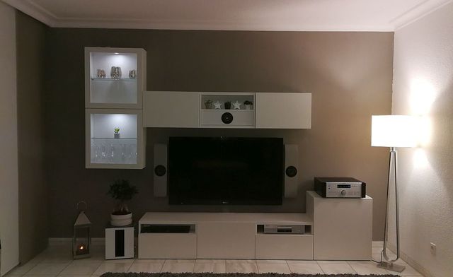

    Kurzvorstellung meines HX10 Heimkinos und einen Petit Orgue RiPol mit dem WS25e 4ohm.
    Der HX10 hat es einfach verdient mehr Beachtung zu bekommen. Das Teil klingt klasse und ist mit der integrierten Weiche so schön einfach zu verbauen.

    Klein, aber fein.
    Wieviel liter haben die HX10?
    Wie weit mußt Du den Petit Orgue vorziehen zum hören?

      Die HX10 spielen in 3,4l netto und den Sub muss ich gar nicht vorziehen, der marschiert in der Aufstellung spitzenmäßig bis 30Hz runter ohne die Raummoden groß anzuregen.

        Meinen Ripol habe ich auch nie vorgezogen. Stand auch etwa genau so. Der alte THX Trailer kam immer sehr beeindruckend.

          schönes Projekt. Habe auch schon mal überlegt die HX 10 im Schlafzimmer zu Verbauen. Wie bist du auf die 3,4L gekommen? Ich denke es sind Geschlossene Gehäuse?

            Ja, sind geschlossen. Die 3,4l kamen zum einen zustande weil die Proportionen gut passen und es sich eine nicht allzu hohe Systemgüte von 0,8 ergibt.
