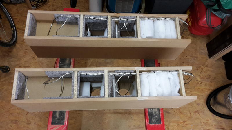

    nachdem ich seit September die Atlantis WG in Testgehäusen laufen habe, habe ich mich entschlossen, endgültige Gehäuse zu bauen.
    Jedoch eine abgeänderte Variante mit 2 x Al130 im Tiefton. Ich wollte die Lautsprecher etwas schlanker haben, drei gleich große Chassis auf der Front, und der Pegel von 2 Al130 wird mir im Tiefton sicher reichen.
    Weiche muß ich leicht ändern, wegen der anderen Tieftonbestückung, ist aber nicht schlimm.
    Anbei die ersten Baubilder. Wann es weitergeht, weiß ich noch nicht.
    Gruß Paul

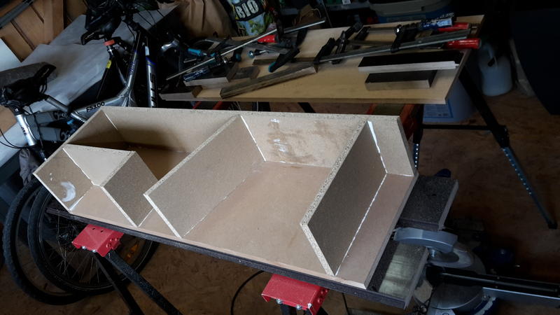

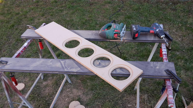

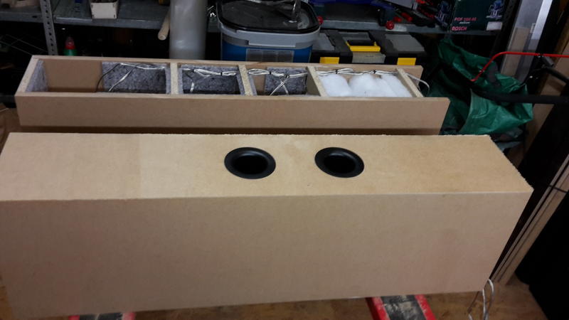

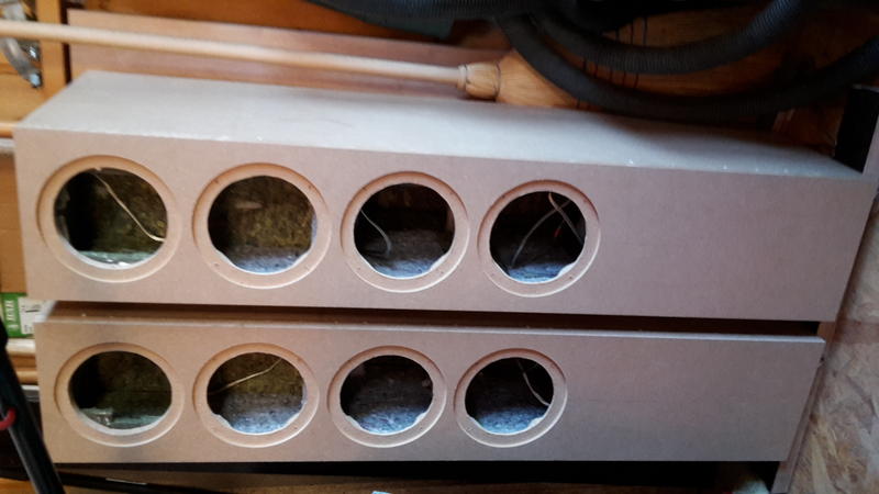

    Ich hatte am letzten Wochenende ein wenig Zeit zum basteln und habe die Öffnungen für die Bassreflexrohre gesägt, die Dämpfung eingebracht und die Innenverkabelung eingezogen.
    Als nächstes muss ich die Schallwände fräsen. Ich weiß noch nicht, ob ich mir den Staub antue, oder warte, bis ich es im Freien machen kann.
    Ins Mitteltonabteil kommt noch Visaton Schafwolle, aber die ist noch in den Testgehäusen.
    Paul

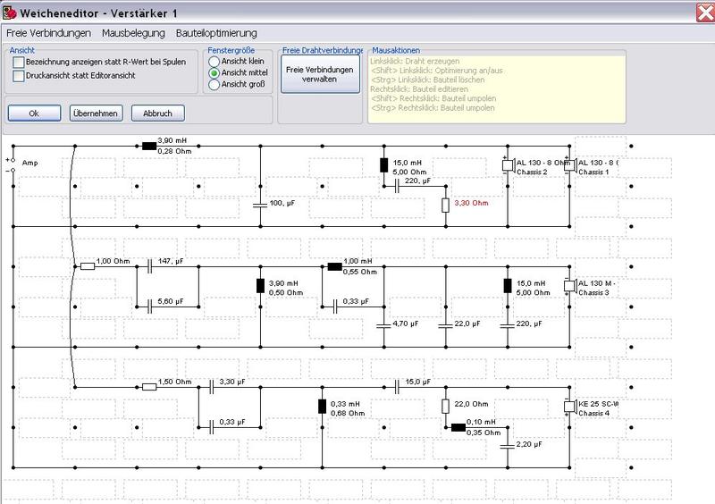

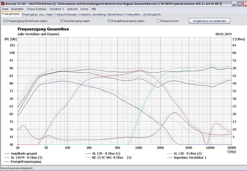

        Aus optischer Sicht magst du Recht haben.
        Akustisch jedoch habe ich die Weiche der Atlantis WG übernommen und mit Boxsim an die kleinere TT Bestückung angepasst, so dass der Frequenzgang nahezu identisch ist.
        Es waren nur kleine Änderungen nötig.
        Das Abstrahlverhalten sieht sogar leicht besser aus als bei der richtigen Atlantis WG, vielleicht wegen der schmaleren Schallwand.
        Also ist mein Konstrukt näher an der Atlantis WG als an einer anderen Box.

          Hallo Paul, poste doch mal die Weiche..

              anbei die Boxsim Datei und ein paar Bilder aus Boxsim.
              Für Verbesserungsvorschläge bin ich natürlich offen
              Gruß Paul
              Gestrichelt Atlantis WG, durchgezogen meine Version mit 2 Al130 im TT

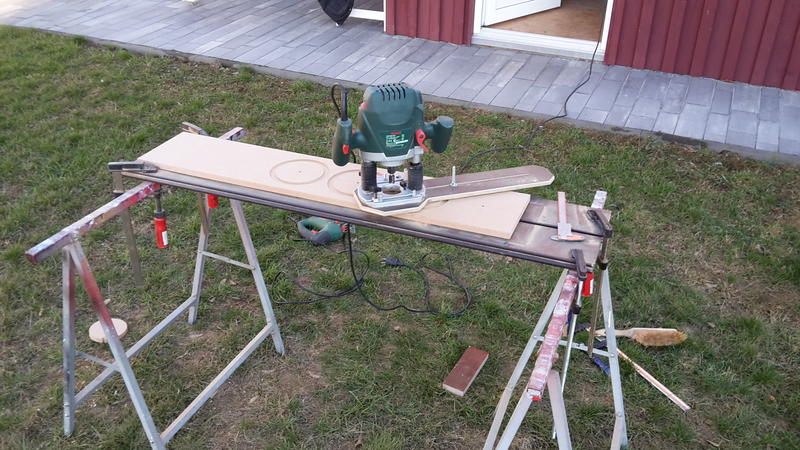

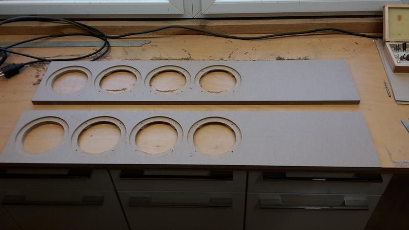

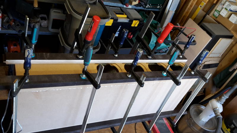

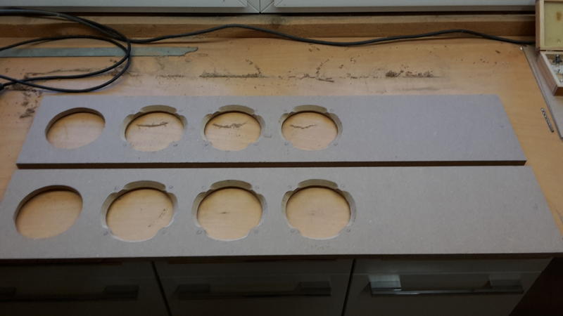

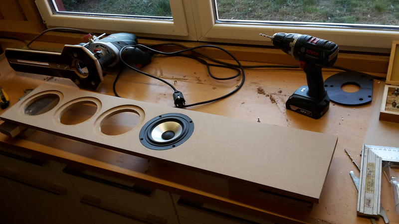

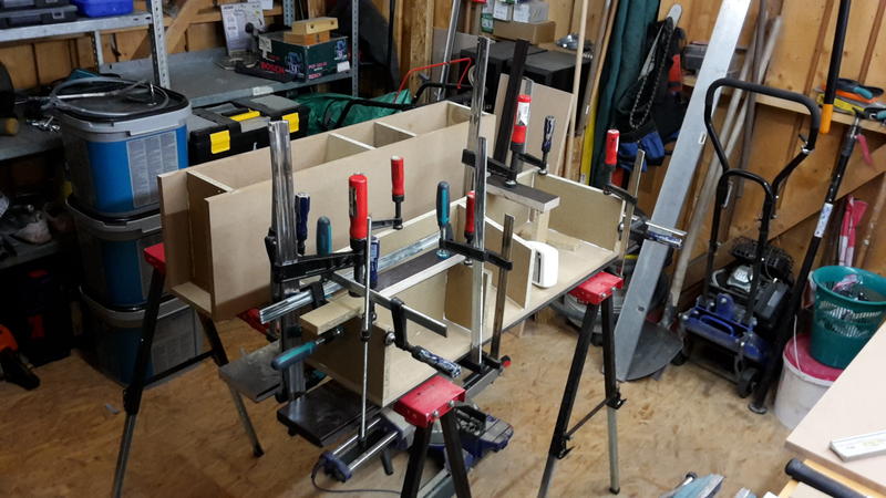

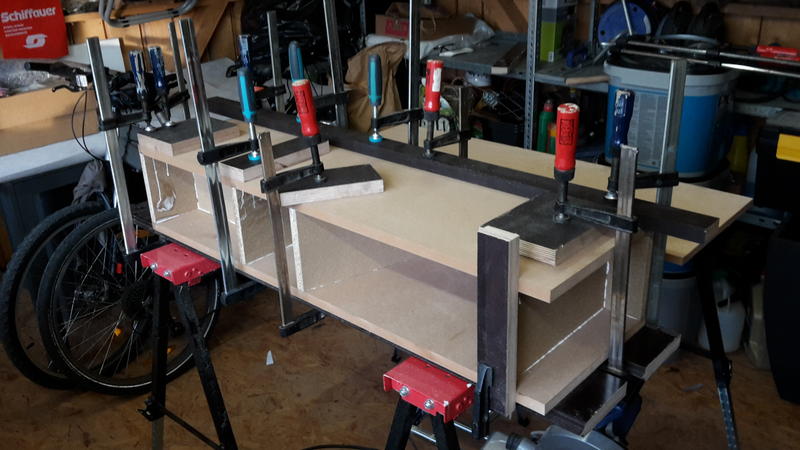

                Am Freitag Nachmittag und heute hatte ich etwas Zeit, um die Schallwände anzufertigen und aufzuleimen.
                Fasen kommen noch dran.
