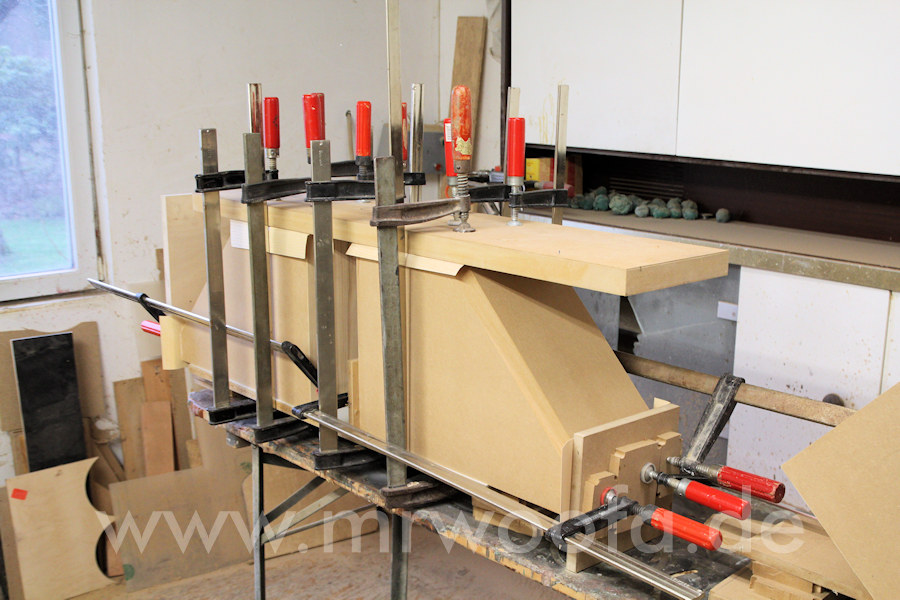

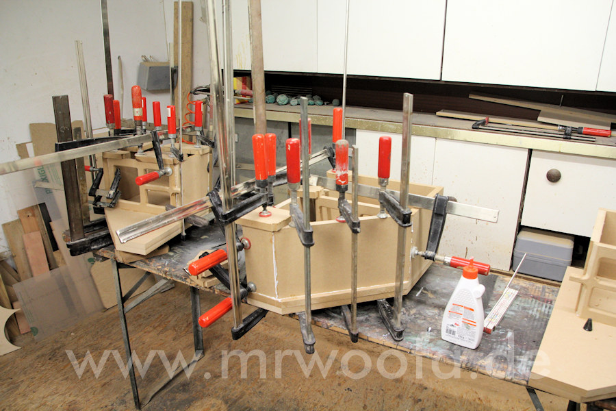

    Dolby gibt vor beim Einsatz von 4 Deckenlautsprechern diese 45° vor und hinter dem Hörplatz zu positionieren, das wird auch so umgesetzt. Daraus ergibt sich praktisch direkt die Gehäuseform mit einer 45° nach unten geneigten Schallwand so dass man direkt auf Achse hört.
    Dann gehts ans verleimen.
