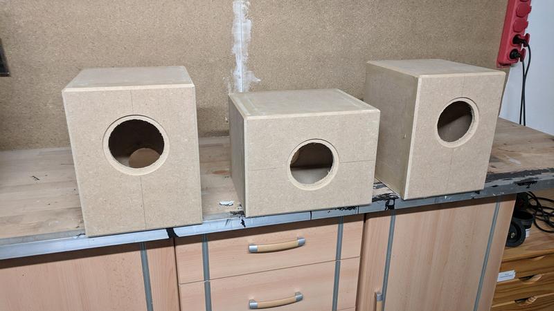

    Die Ausführung laut Visaton ist für meine Gegebenheiten leider zu groß, deshalb habe ich laut Vorschlag beim B100 auf 11 l reduziert mit fb 60 Hz und die Spule auf 1mm/2,2mH angepasst.
    Heute wird geschliffen, am Wochenende dann lackiert, sodass nächste Woche dann voraussichtlich schon gelauscht werden kann. Bin sehr gespannt!

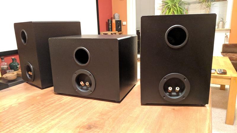

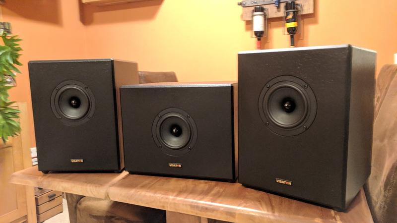

                    So, die guten Stücke sind gestern Abend noch fertig geworden und durften sich noch 1-2 Stündchen einspielen.
                    Auf Anhieb faszinierend, was für eine hammer Dynamik der B100 doch auffährt - ich hätte echt nicht gedacht, dass der Unterschied zum B80 doch direkt so deutlich ist! Und das bei schlappen 20€ Aufpreis - wer braucht schon einen B80?!
                    Kann mich den positiven Stimmen zur Solo 15 (11) also nur anschließend, ein wirklich toller Treiber, der B100! Jetzt fehlt mir nur noch ein Grund, den B200 irgendwo zu verbauen, um die kleine Familie durch zu haben und einmal vergleich zu können.
                    Bin mir aktuell nur nicht ganz sicher, ob ich den Center so lassen will - Position des Chassis sieht auf den ersten Blick irgendwie seltsam aus, hätte etwas höher gekonnt. Muss es einfach noch einmal ein paar Tage auf mich wirken lassen...
                    Fotos sind gestern noch in höchst suboptimalem Licht entstanden, my apologies!

                      Oh, da bin ich jetzt aber positiv überrascht, die sehen sehr gut aus. Wäre das also definitiv was zum Nachbauen? Ich tu mich echt schwer mit der Entscheidung was es denn werden soll.

                          Danke sehr! Aber muss ich mich jetzt gekränkt fühlen - "positiv überrascht"?
                          Also wenn dir Breitbänder grundlegend gefallen, kann ich die nur wärmstens ans Herz legen. Für einen kleinen Aufpreis wirklich ein deutliches Upgrade zum B80. Brauchen aber definitiv Verstärkung im Tiefton.
