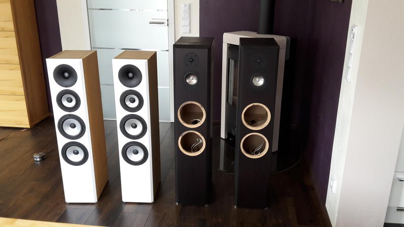

    ich höre schon lange Zeit mit meinen Atlantis GTi. (mit unzähligen Wichenveränderungen)
    Was mich schon immer nervt ist, dass es bei höheren Lautstärken recht unangenehm klingt.

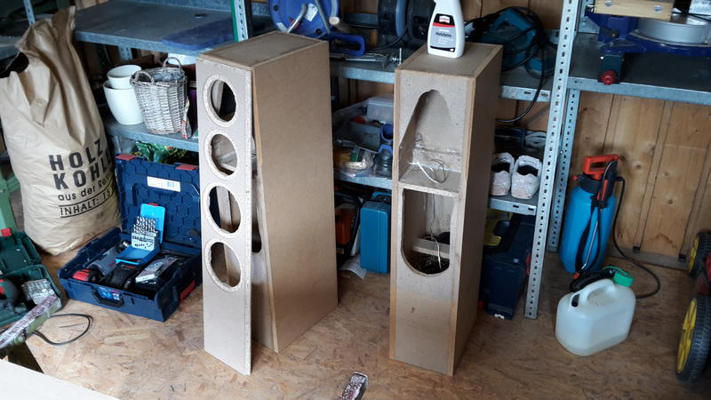

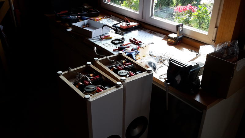

    Deshalb habe ich aus ein Paar bestehenden Testgehäusen mal einen Testaufbau für die Atlantis WG gemacht.

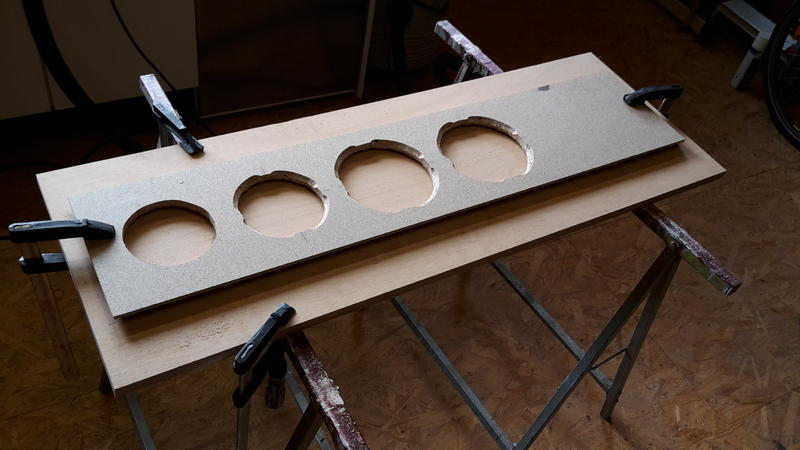

    Die alten Schallwände rausgesägt und ein paar profisorische aus Spanplattenresten draufgemacht.
    Die Testgehäuse haben nur 40 Liter Volumen für die beiden Bässe aber für einen Test soll es reichen.
    Habe heute die ersten Hörversuche gemacht. Am Anfang emfand ich sie etwas dumpf und wollte schon die Vorwiderstände zum HT brücken.
    Aber nach einiger Zeit waren sie nicht mehr dumpf.
    Entweder haben sich meine Ohren daran gewöhnt oder die beiden neuen Ke`s mussten sich erst "einspielen" , weiß nicht genau, woran es gelegen hat.
    Der größte Unterschied zu meinen alten ist, dass ich höhere Lautstärken hören kann, ohne dass es schrill klingt. Sogar S-Laute haben ihren Schrecken weitgehend verloren, bis auf wenige Ausnahmen, aber das kann auch an einer schlecht abgemischten Aufnahme liegen.
    Ich hatte erst Bedenken wegen der niedrigen Trennfrequenz zum HT, weil dadurch ein großer Teil der Stimmen nicht vom MT wiedergegeben wird, sondern vom HT.
    Ich glaube die Bedenken waren unbegründet.
    Jetzt bleiben die Testgehäuse erstmal einige Zeit stehen.
    Sollten sie sich als langzeittauglich erweisen, werden die Gehäuse noch "wohnzimmertauglich" gemacht.
    Im Bass merke ich übrigens keinen Unterschied, obwohl meine alten 5 Liter mehr pro TT hatten.
    Gruß Paul

            Servus Jörg
            die sehen aus der Nähe echt scheiße aus.
            Die Schallwände hab ich schnell mal aus Spanplattenresten gemacht, soll ja nur ein Test sein.
            Bis jetzt schlagen Sie sich gut.
            Ich frag mich immer noch, warum ich sie am Anfang als dumpf empfand. Das ist jetzt nicht mehr der Fall.
            Ich höre mehr Details als mit den Atlantis GTI.
            Wahrscheinlich weil ich weniger Diffusschall und mehr Direktschall habe.
            Ich hoffe ich habe keinen Weichenfehler drin.
            Hab aber alles 3 mal kontrolliert und alle Bauteile vorher durchgemessen.
            Gruß Paul

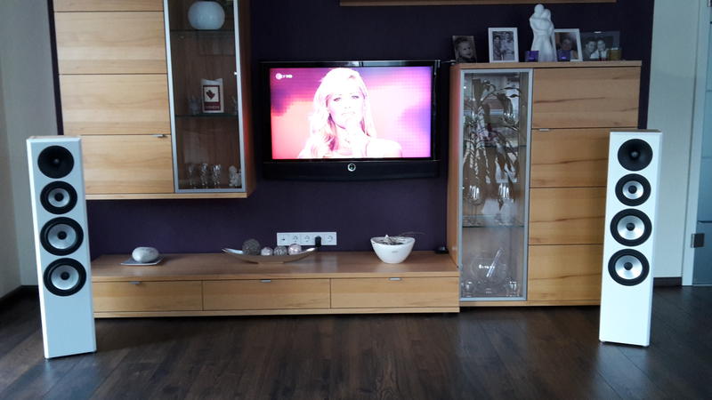

                    Ja es zeichnet sich langsam ab.
                    Meine Frau hätte gerne schlankere Gehäuse.
                    Aber das geht mit der Tieftonbestückung natürlich nicht.
                    Mir gefiel aus optischen Gründen eine TT Bestückung mit Al130 gut weil ich gleich große Chassis hübsch finde wie z.b. bei der Quintett.
                    Hab schon mal mir Boxsim rumgespielt und eine brauchbare Version mit 3 AL130 in Parallelschaltung hinbekommen.
                    Sogar die Impedanz ist gerade noch akzeptabel.
                    Lediglich ein kleiner Durchhänger im Grundton von knapp 1db ist drin.
