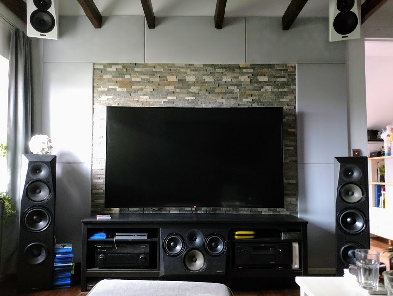

    So - ENDLICH habe ich die Front meines Wohnzimmers fertig. Sie besteht aus zwei Phobos (2xW200S 4 Ohm, 1xBG20MOD, 1xDSM25FFL im WG), einem Deimos Center (2xGF200, 1xBG20MOD, 1xDSM25FFL im WG; vollaktiv mit Selbstbau-Modul mit Sure DSP und TAMP 31100 Endstufe).
    Was sagt ihr?

    Seeeeehr schön !
    Gefällt mir.
    Aber Du weißt schon,
    warum ein Center Center heißt ?
    • Cpt. Jack Sparrow
      • 12.09.2013
      • 1331
      Irgendwie hab ich´s geahnt.
      Jahaaa - der kommt noch mittig.
      Meine Lautsprecher:
        • 15.02.2012
        Die sehen ja aus wie meine mit nur einem W200S mehr Sehr schön.
        Aber ja, an der Aufstellung musst du arbeiten! Der Center wird so kaum einen Vorteil bringen im Vergleich zu Stereo und "Phantomcenter"! Und die Fronts stehen auch ziemlich nah beieinander...hättest doch mal mit nur einem W200S gebaut und dann kürzer, so das die Box rechts auf den Vorsprung stehen kann
        Edit: Warum ist der Center mit GF200 und vollaktiv?
        • Cpt. Jack Sparrow
          • 12.09.2013
          • 1331
          Weil ich zwei GFer hatte und zu faul war, eine Weiche zu entwickeln.
          Die sind deinen auch unglaublich ähnlich! Weiche hat nur kleine Änderungen zu deiner und halt Bassreflex. Die beiden W200S hängen seriell in der Weiche, so dass sie wieder auf 8 Ohm kommen.
          Center kommt noch mittig. Weiter auseinander geht die Front leider nicht.

            • 2281
            Sehr schön geworden!
            Spielt der Sub neben dem Sofa auch mit?
            • Cpt. Jack Sparrow
              • 12.09.2013
              • 1331
              Nur bei Bedarf. (Sehr selten.)

                Sehr schöne interessante Box. Mit den stark angefasten Kanten werde ich zwar persönlich wohl nie mit warm, aber das ist ja nur mein Problem. Ansonsten tolle Box und endlich mal wieder was mit DSM im WG. Und natürlich passender Center, auch sehr sehr gut.

                  Wirklich schön, wie nlcarbon sein Equipement (was ich auf einem Foto bewundern durfte, sogar sein Zimmergrundriss ist abs. vergleichbar, nur sind Deine Speaker heller, positiver (wobei ich auch eher der schwarz- und negativ-Typ bin )
                  Da braucht man nie mehr mehr, wenn man nicht in ein Schloß oder in eine Turnhalle umzieht...
                  V. a. aus meiner Sicht androidenhaft genau gebaut, Respekt
                  Mir gefällt auch die Treiberwahl, ist echt gut
                  Wie tönt datt denn in erhöhter Zimmerlautstärke?!?
                  Zufrieden?

                    Da ich momentan viel arbeiten muss, bin ich leider noch zu keiner ausgiebigen Hörsession gekommen. Aber so vom ersten Hören: passt.

                      Die Innenteiler sind wohl von der V20 inspiriert?
                      Was ähnliches wie schon vorhanden und doch eigenes im Wohnzimmer stehen haben ist eine feine Sache.
                      Ein Vorteil für den der selber baut.
                      Dann hör mal, bin gespannt.

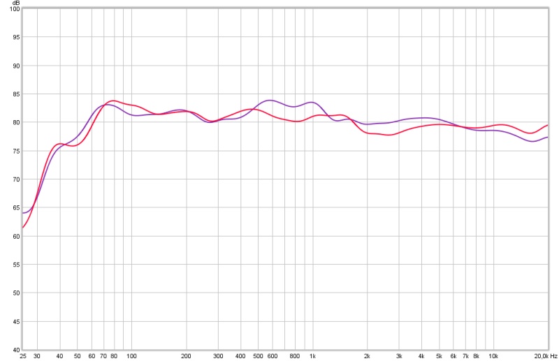

                            Das ist die aktuelle Version: Phobos Ported ES1.BPJ
                            Ich überlege aber, falls sich die Messung mit der Simulation deckt, darauf umzubauen: Phobos Ported ES2.BPJ
                            Meine Lautsprecher:
                              • 15.02.2012
                              ES2 hat doch nur 1-1,5db weniger wirkungsgrad, sonst sehe ich da keinen Unterschied
                              Ja mach mal Messungen, bei mir hat der Bereich 300-1khz nicht mit der Simulation überein gestimmt. Ich hatte dort zuviel Pegel was in der Simulation nicht so wild aussah! Laut Simu hab ich dort jetzt eine Senke, Messung passt aber so viel besser.
