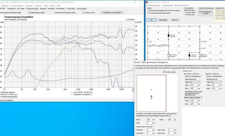

              heyho, ich habe mal deine Portrait XL mit einer passiven Weiche simuliert und war doch sehr überrascht was denn so passiert wenn man nicht das LS Gehäuse sondern die Situation auf der Wand, was dem wohl näher kommt, simuliert.
              Unglaublich wie es da im Oberbass abgeht. Mal schaun wie es am Ende klingt, die Dinger sollen beim Auftraggeber über einem Lowboard hängen.
              Statt dem FRS8M wären natürlich noch andere Chassis denkbar, aber der ist in Sachen Stimmen wohl unschlagbar.
              Im Foto mal der Vergleich Gehäuse (gestrichelt) und Wand.
