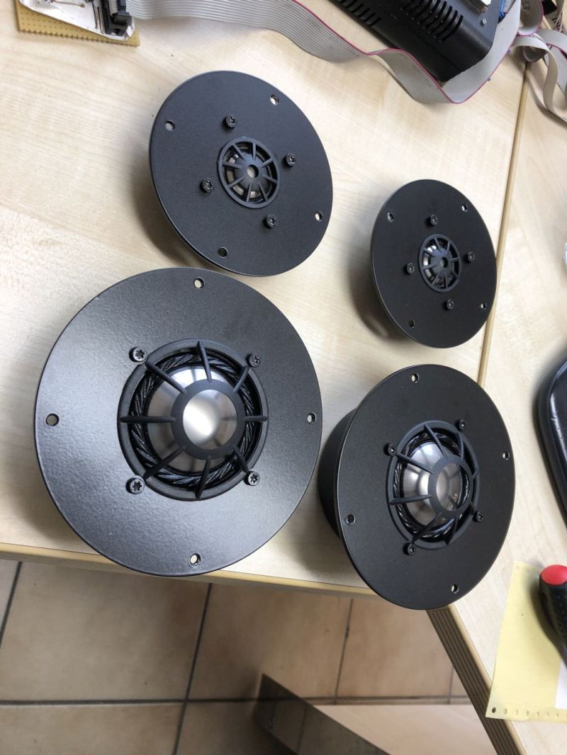

    Da die Frontplatten der DSM 6-eckig sind, und die für mich schwer einzufräsen sind und außerdem nicht zur Optik passen, habe ich mich entschieden runde Frontplatten auslasern zu lassen. Diese habe ich dann noch schwarz Pulverbeschichten lassen:
Ansichten: 1
Größe: 129,9 KB

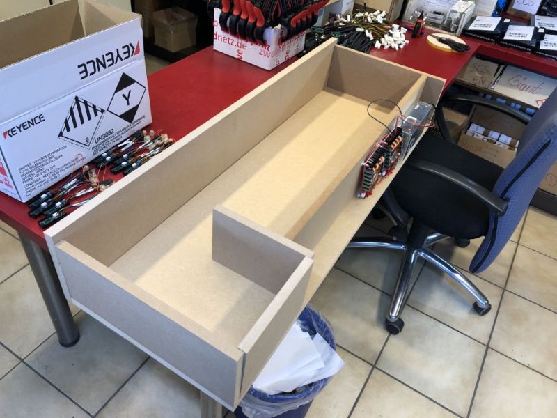

    Das Gehäuse bekommt ein Volumen von 40L und hat die Abmessungen von 17x105x35cm. Es ist zwar sehr schlank, dafür aber tief. Ich hoffe, dass durch passende Aufstellung die Tiefe nicht auffällt. Hinten ist ein Fach für die Elektronik vorgesehen. So in etwa ist es geplant:
Ansichten: 1
Größe: 81,5 KB

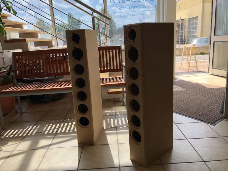

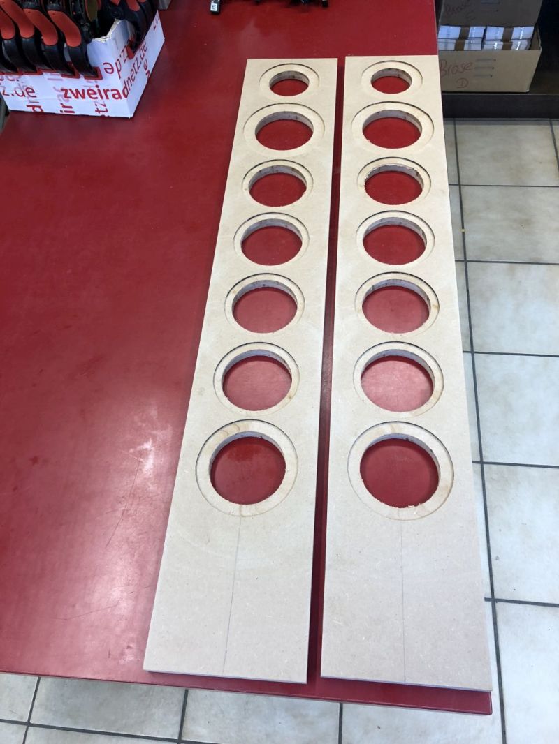

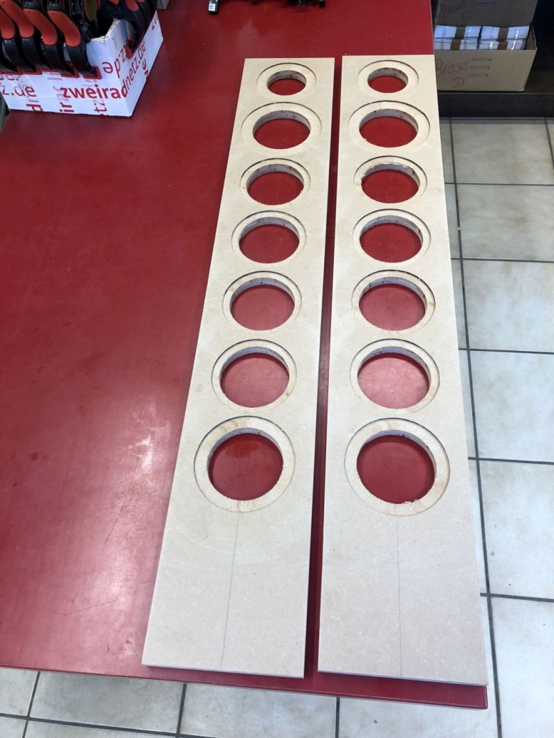

    Als nächstes im Bau habe ich die Schallwände gefräst:
Ansichten: 1
Größe: 123,4 KB

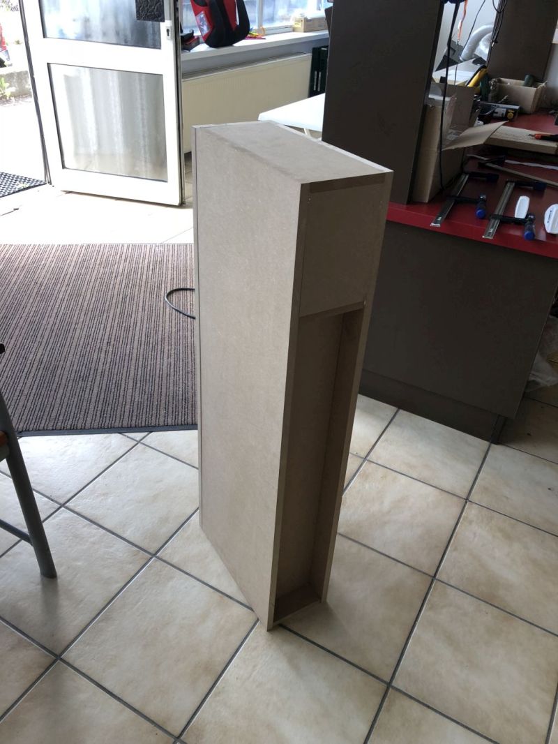

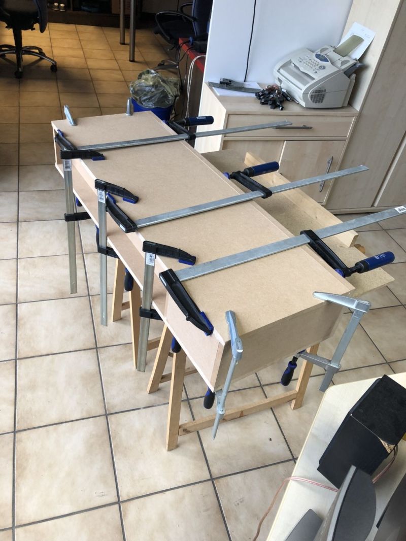

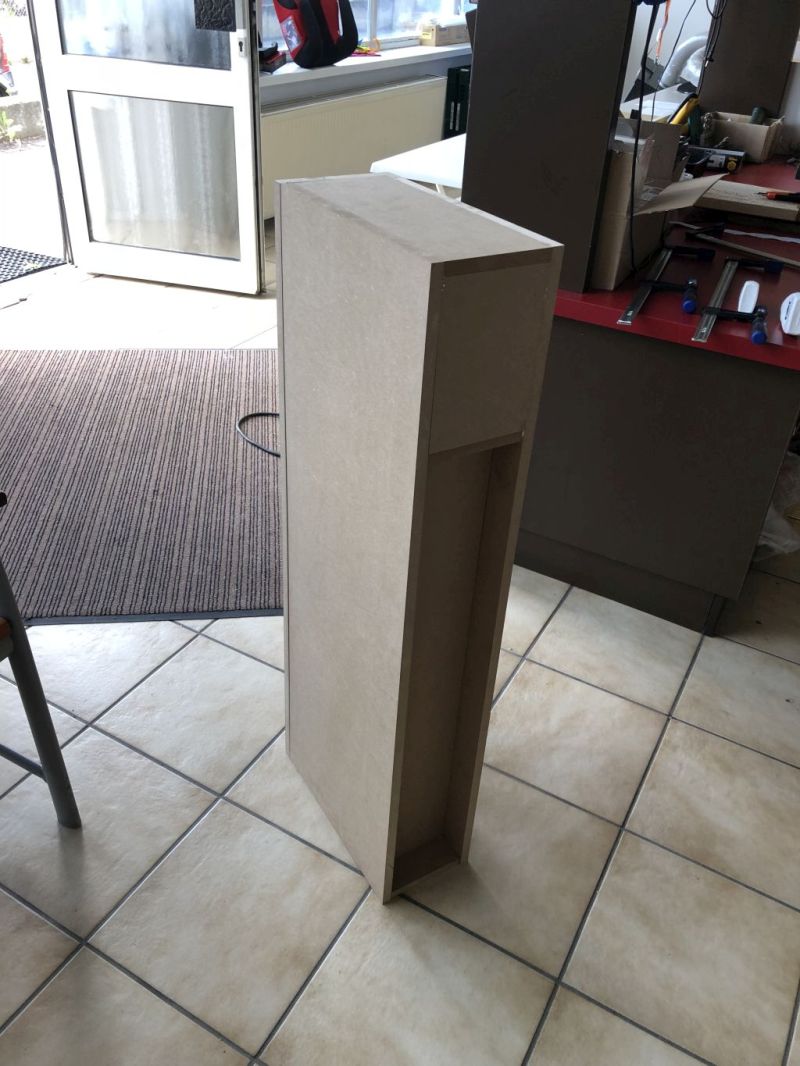

    Und die Gehäuse zusammengeleimt:
Ansichten: 1
Größe: 119,9 KB
    Dabei habe ich festgestellt, dass mann nie genug Zwingen haben kann. Hier die fertigen Gehäuse:
Ansichten: 1
Größe: 99,9 KB

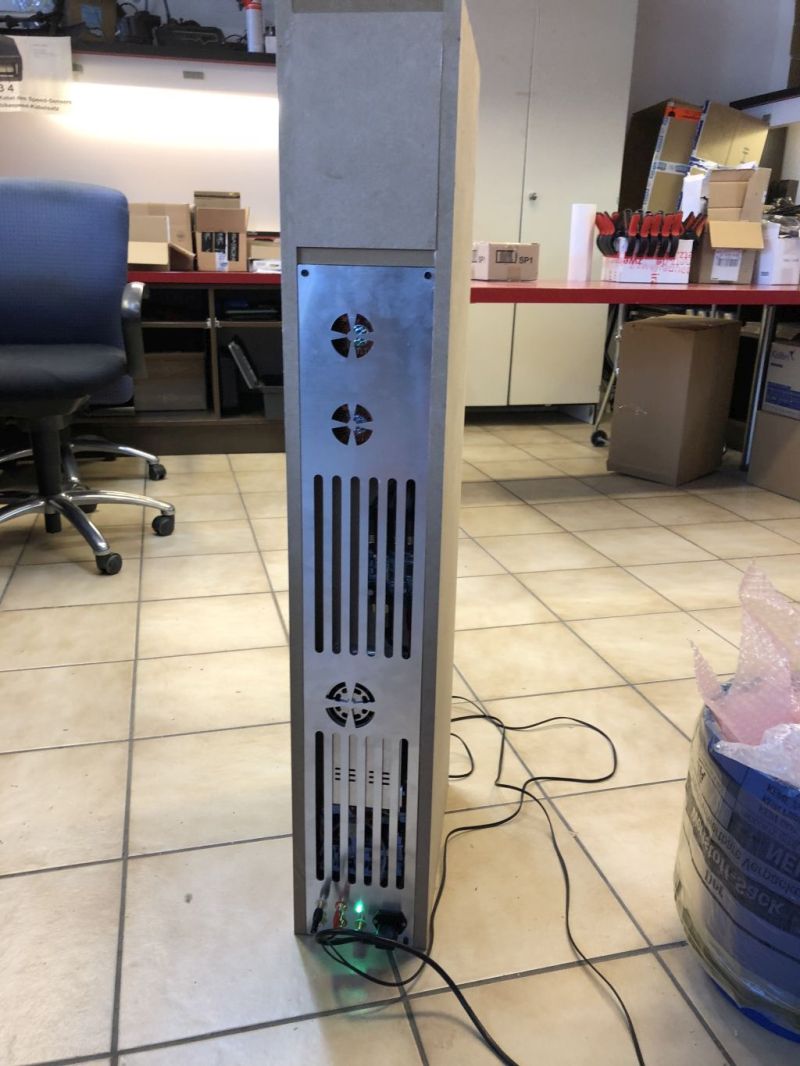

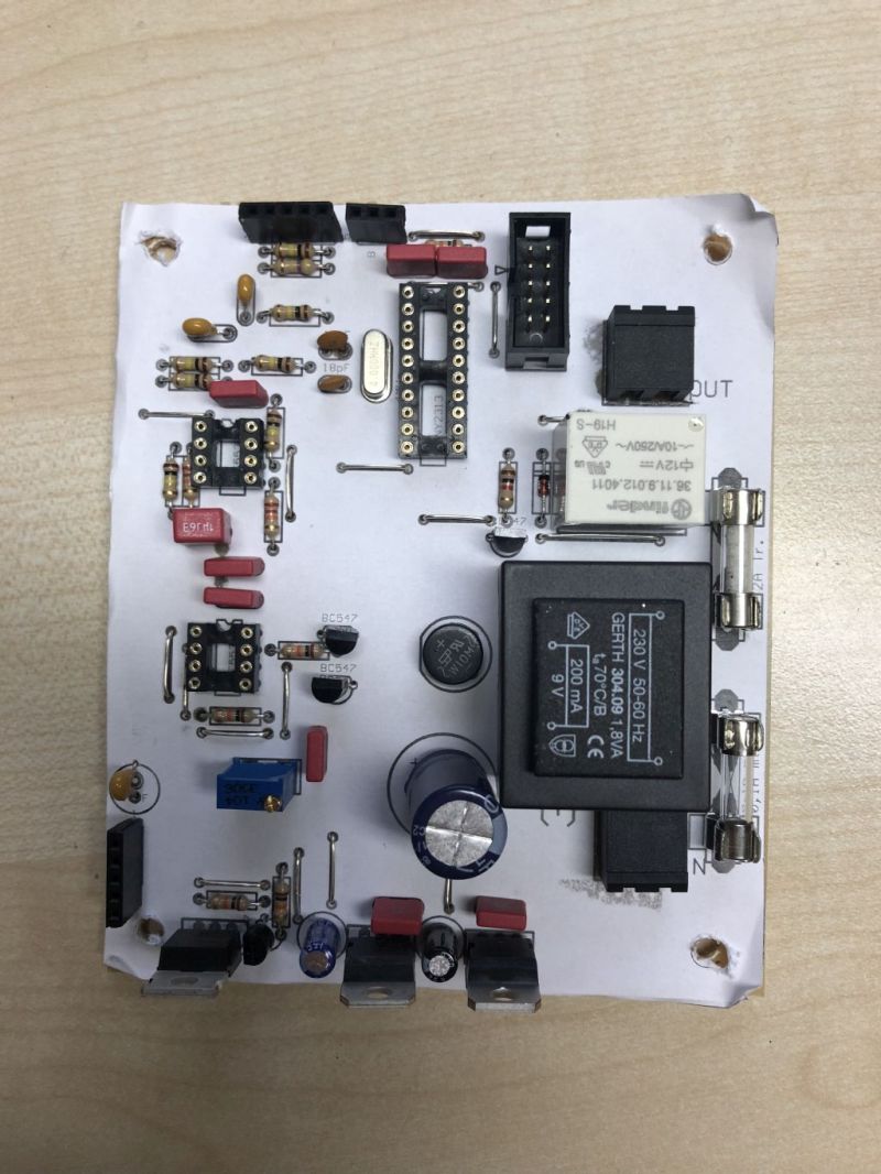

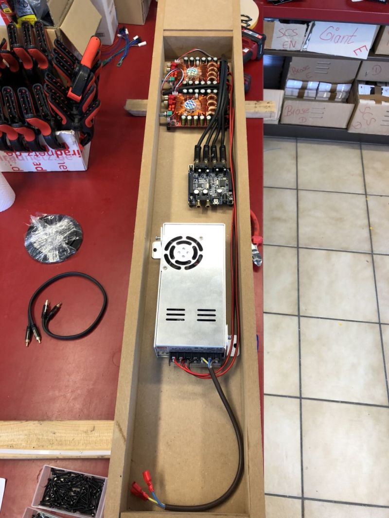

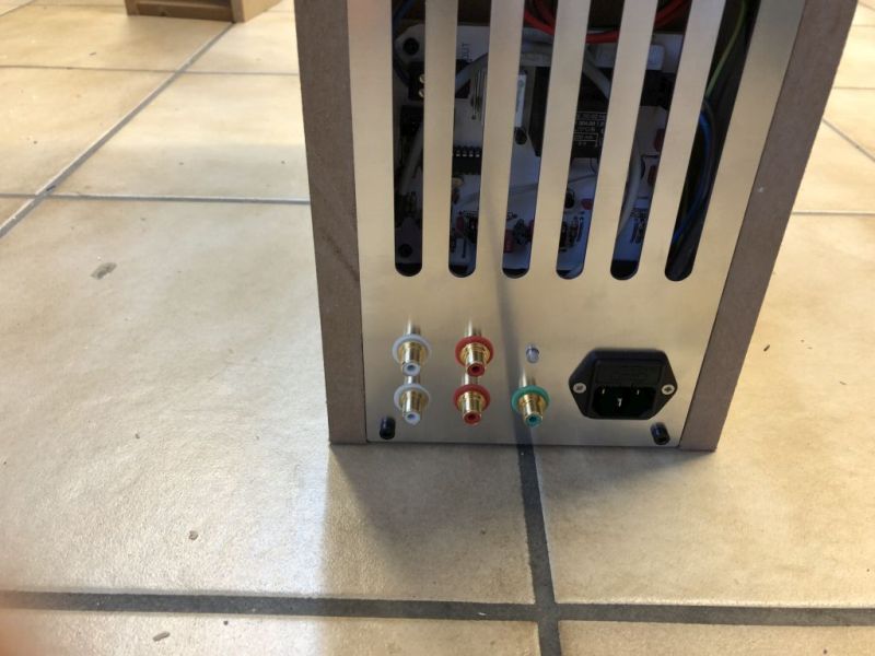

    Als nächstes ging es an den Einbau und Verkabelung der Elektronik:
Ansichten: 1
Größe: 125,0 KB

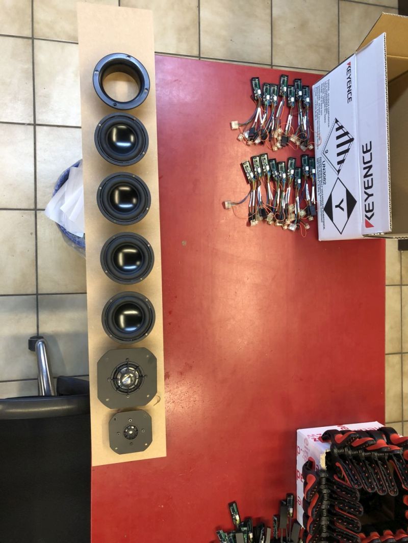

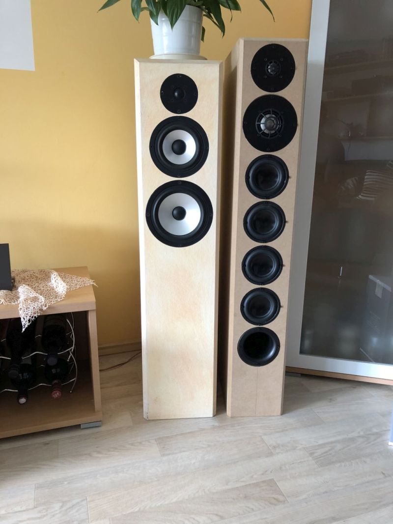

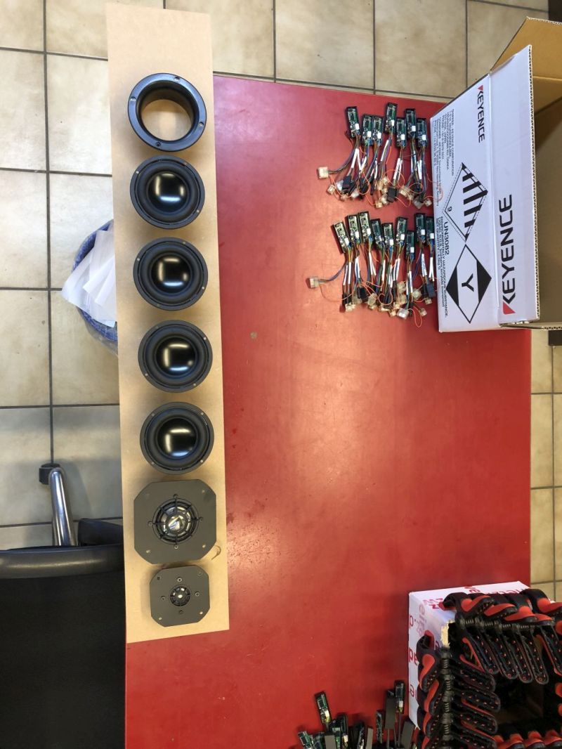

    Noch "schnell" die Chassis rein und mal neben meine bisherigen Lautsprecher gestellt, die Sonja AL170 (hier zu sehen):
Ansichten: 1
Größe: 101,8 KB
    Ich habe dann in die miniDSP grob die Trennfrequenzen eingegeben und die Pegel nach Gehör angepasst und erst mal gehört. Ergebnis: Das könnte was werden. Es ist noch ein Loch im Grundtonbereich vorhanden, aber ich bin durch die Möglichkeiten der Weiche guter Dinge das auszugleichen. Was ich aber festgestellt habe ist, dass die Maximallautstärke noch sehr begrenzt ist. Es muss noch ein Vorverstärker dazu. Da eh eine Einschaltautomatik geplant war, habe ich das gleich zusammengefasst. Herausgekommen ist eine Eigenbau-Platine, die das Audio-Signal untersucht und bei Bedarf die Box ein- oder ausschaltet. Dabei wird die Ein- und Ausschaltreihenfolge der Weiche und der Verstärker von einem Microcontroller gesteuert, damit auch nichts "ploppt". Und es ist natürlich der Vorverstärker mit drauf:
Ansichten: 1
Größe: 135,8 KB

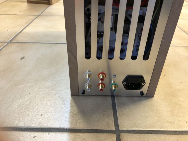

    Da man ab jetzt versehentlich an 230V fassen könnte, gab es erst mal passende Rückwände:
Ansichten: 1
Größe: 77,1 KB
Ansichten: 1
Größe: 121,9 KB
    Das ist der aktuelle Stand. Ich habe nun begonnen die zwei Box mit Elektronik und Chassis zu bestücken, wobei ich aber noch auf Teile warte. Die zweite Weiche fehlt z.B. noch. Ich hoffe, dass ich die nächsten Tage dann mal zum messen komme, um die Weiche auch auszunutzen und das Loch im Grundtonbereich zu finden und zu schließen.
    Ich werde euch auf dem laufenden halten.
    Die große Frage, die für mich noch offen ist: Welche Farbe sollen sie bekommen?
    Andreas

                Schönes Projekt!
                Wie sieht denn die DSM55 von hinten aus, könnte man die auch
                auf den Durchmesser der Bässe runter drehen?
                Fänd‘ ich optisch schöner!
                Freundliche Grüße aus Neuss, Norbert!
                  • 28884
                    • 5973
                    Runde Frontplatten für DSM25 und DSM50 habe ich auch schon mal gemacht. Mit dem Gedanken die auch enger zusammen zu rücken.
                    Bei der DSM50 ist Aussendurchmesser 130 mm und Teilkreis 119 mm noch problemlos machbar.
                    Bei der DSM25 kann man 105 mm und Teilkreis 94 mm machen.
                    Darunter wollte/konnte ich aber nicht mehr gehen.
                    Gefällt mir, die Black Seven
                    • Obelix
                      • 23.02.2003
                      • 745
                      Hallo Norbert,
                      wie ich eingangs geschrieben habe, habe ich die Frontplatten der DSM selbst neu gemacht, da die originalen 6-eckig sind. Glaube mir, wenn es möglich gewesen wäre, hätte ich die kleiner gemacht. Aber der Magnet-Durchmesser der DSM ist größer als der Außendurchmesser der "Bässe"
                      Viele Grüße,
                      Andreas
                      • Obelix
                        • 23.02.2003
                        • 745
                        Hallo yoogie,
                        ich habe gerade mal geschaut. Die Frontplatte der DSM 25 FFL ist 110mm im Außendurchmesser und ein Lochkreis von 95.
                        Die DSM 50 FFL ist 140mm Außen und ein Lockreis von 126mm.
                        Mir ist es aber gar nicht darauf angekommen die Chassis eng zusammenzurücken. Das hätte die eh schon volle Optik der Front wohl zusätzlich noch unruhig gemacht.
