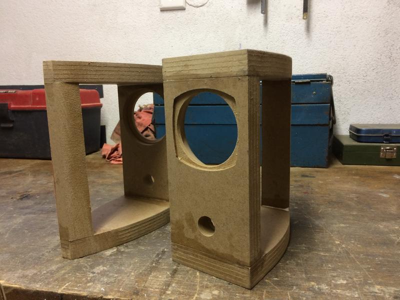

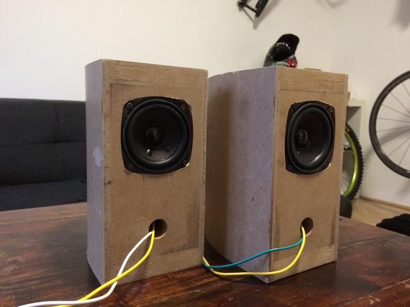

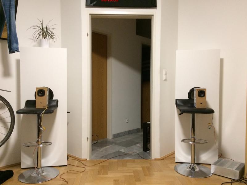

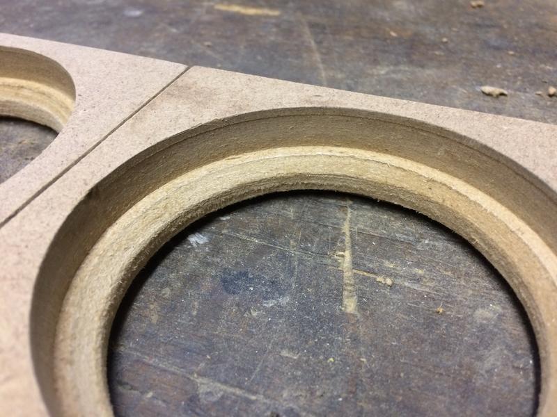

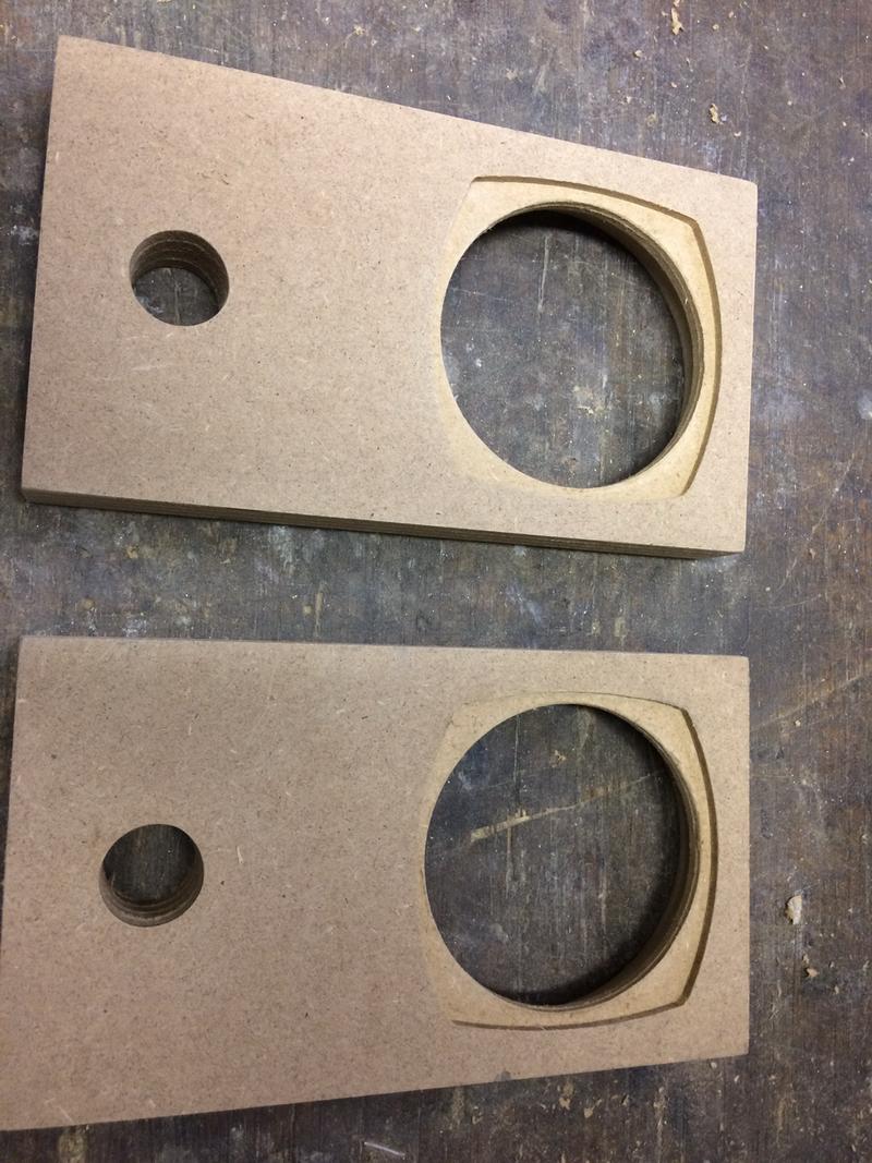

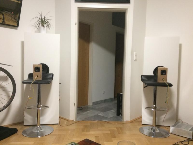

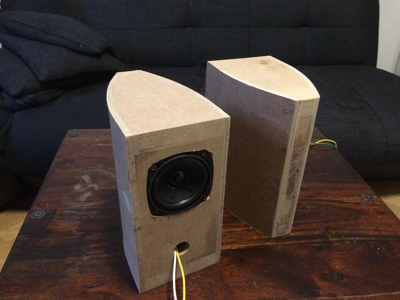

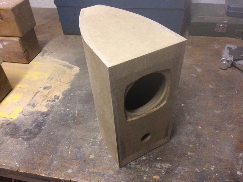

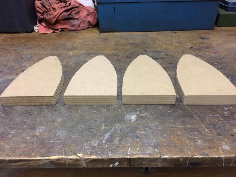

    Hallo Forum!
    Da ich jemanden mit kleinen Lautsprecherern überraschen wollte, und dieser jemand ein Leisehörer ist, und ich nicht zuviel Geld jetzt während dem Hausbauanfang übrig habe, habe ich mich für eine kleine Abänderung der Mini Goya entschieden!
    Ebenso wollte ich die Formgebung mittels HDF-Platten in Tragflügelform probiern!
    Gehäusevolumen 2 Liter
    Treiber FRS 8 4 Ohm
    Abstimmfrequenz 100Hz
    Zurzeit ohne Entzerrung an einem Hirage le Class A probiert.
    Zuerst im Amazonpaketstyle, und gestern im rohen Gehäuse.
    Was soll ich sagen, ich bin hin und weg was der Kleine vermag!!!
    Unglaublich die Lautstärke
    Als Front kommt wie bei der großen Schwester der La Belle CR eine Alu Frontplatte.
    Grüße Gerald
  • gera
    • 23.11.2014
    • 98

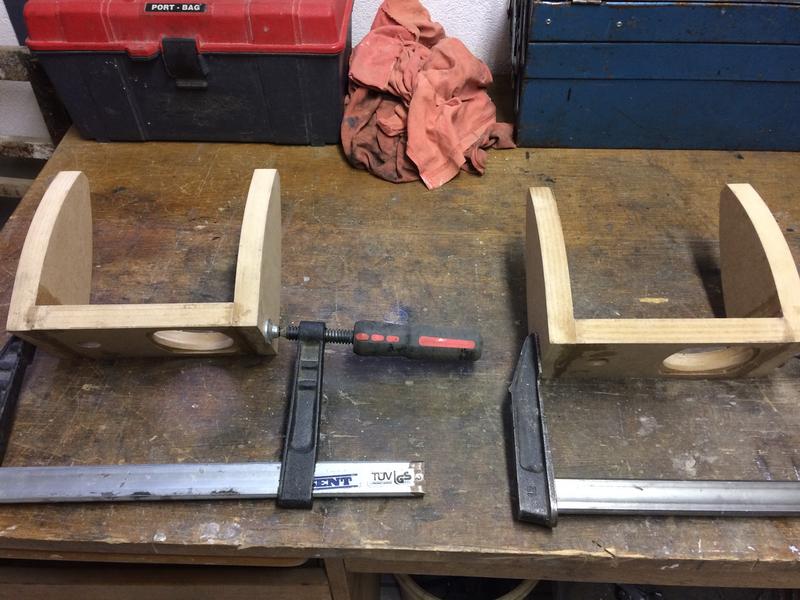

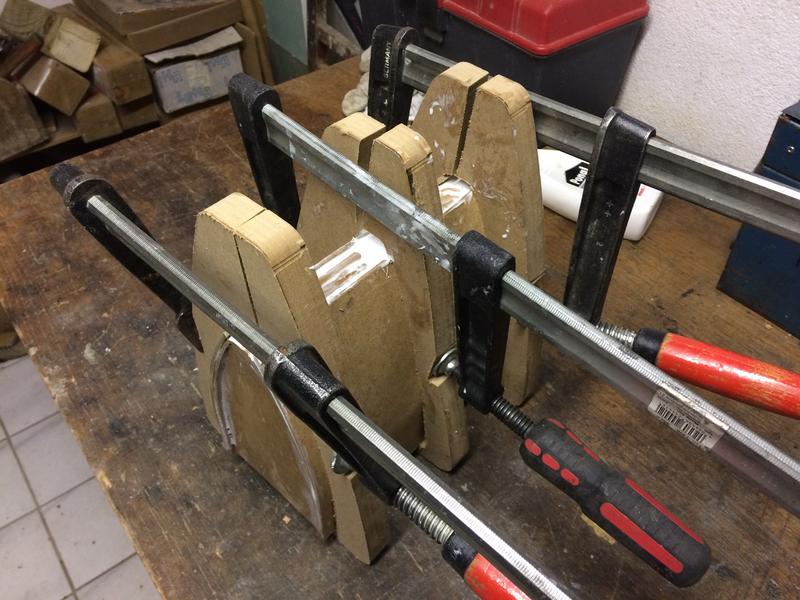

    Hier noch die restlichen Bilder!

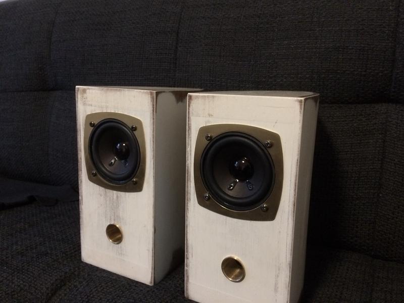

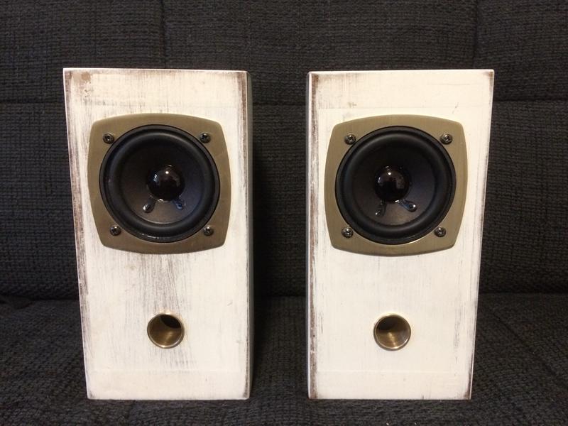

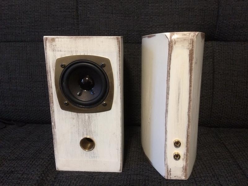

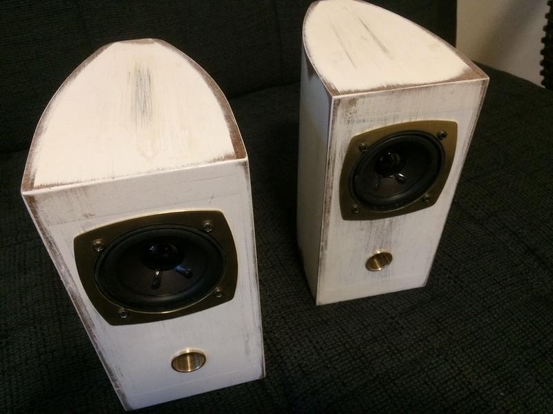

                  da ich mit der Lackierung der Gehäuse nicht wirklich zufrieden war, habe ich mich entschieden auf einen "Used-Look" umzusteigen.
                  Für mich stellt sich noch die Frage, ob ich eine ganze Alufront verwenden soll, oder eine Teilverblendung.
                  Die Terminals habe ich gestern aus Messing gedreht. Wollte auch die Kabel schon anlöten, leider war mein Lötkolben zu schwach.
                  Grüße Gerald

                      Hallo zusammen!
                      Hier nun die fertigen Lautsprecher mit Messing Terminals, Messingblende
                      und Messing Bassreflexrohr.
                      Klanglich sind sie mit der Beschaltung der Mini Goya etwas dumpfer.
                      Unglaublich wieviel Volumen sie bringen und welche Lautstärke sie reproduzieren können!
                      Für alles ohne extremen Bass wunderbar zu gebrauchen!
