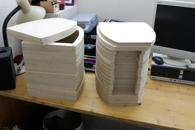

    Hallo, die Planungen sind schon einige Jahre alt, ich habe das Projekt mal wieder vorgeholt, ... zwei Bilder dazu.
    die ursprüngliche Planung war der Einsatz eines 10 zoll Beymas, und der 35 mm Kalotte von Seas t35c002, es wurde gleich ein Aktivfach auf der Rückseite geplant. Die Scheiben habe ich nach dem Fräsen fünf Jahre gelagert. Dies habe ich bewußt gemacht um Verzüge der Box zu minimieren, ausschließen kann man dies trotzdem nicht, leidliche Erfahrung meiner Vib130CB.
    Nun plane ich komplett neu da es zu schade ist die Scheiben nicht zu nutzen, (ich habe bewusst dieses Thema NICHT im Planungsbereich des Forums stehen, ... )
    Es geht mir hauptsächlich um Ideensammlung, und sie wird auch fertig gebaut, deswegen steht diese in der Galerie.
    Anforderungsliste, wäre
    1. Umsetzung in 20 Liter CB
    2. soll bis 110 dB laut spielen ab 100 Hz, es resultiert daraus ein 8 oder 10 Zoll TMT
    3. ein sub ist vorhanden, ...
    4. ich denke zunächst mal NICHT an Kosten
    5. Ich denke zunächst mal an drei Wege, allerdings verschlingt der Sub schon den ersten Weg, sodass am Sat noch zwei Wege übrig bleiben. Das bedingt der Einsatz eines super lauten Hochtöners der nicht all zu hoch getrennt werden kann, oder besser formuliert, die Trennung sollte so tief wie möglich um rund 1.5 kHz liegen.
    Welche Bestückung? Ideen?

                    Nachdem heute eine neue boxsimvariante kam habe ich jede Menge simuliert.
                    Im Hochton die ke25. Mit und ohne waveguide.
                    Im Bass mit den bekannten 20ern. Al200. Gf200. B200. Tiw200
                    Im 25er, die tiw250xs oder die Gf250.
                    Ich lande automatisch bei meinen vor Jahren gebauten gf250 regalboxen. Die waveguide sieht in der Simulation natürlich besser aus. Aber auch die ke25 ohne WG macht eine gute Figur.
                    Zu den coaxen habe ich einiges gelesen. Die beymas gibt es im 8 oder 10 Zoll.
                    Gibt es noch weitere Ideen, Vorschläge?
