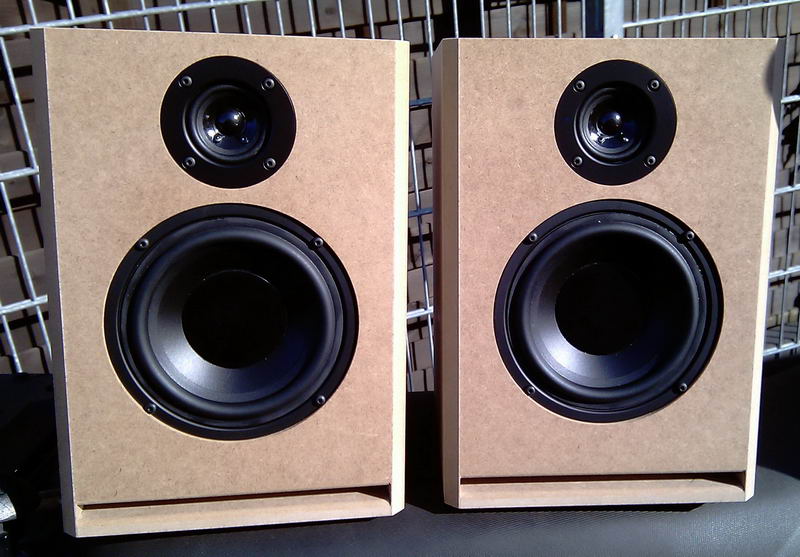

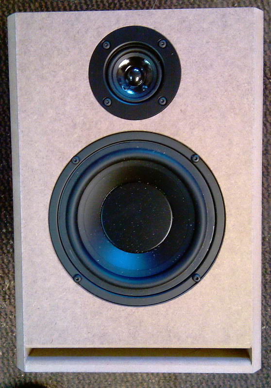

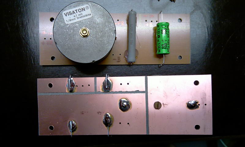

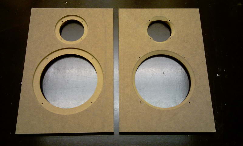

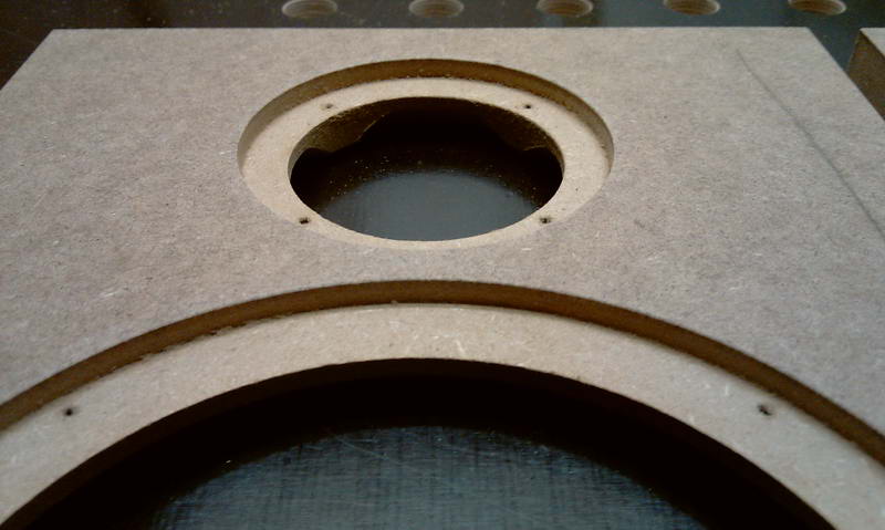

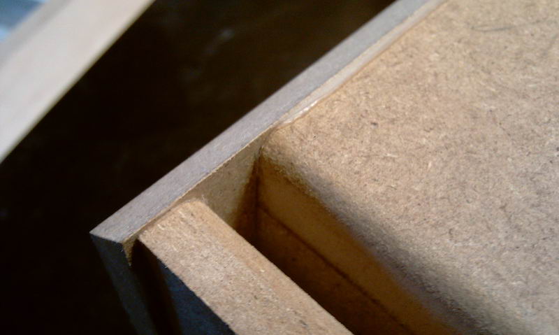

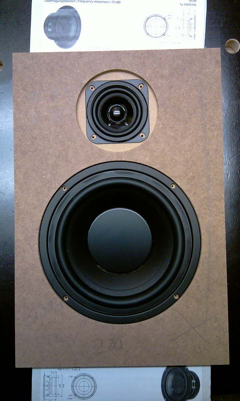

    Pacto ist mMn interessant. Den W130x finde ich sogar richtig schön, vor allem kann der was.
    Die doppelte Schallwand der Pacto ist nicht meins gewesen.
    Das geht auch anders.

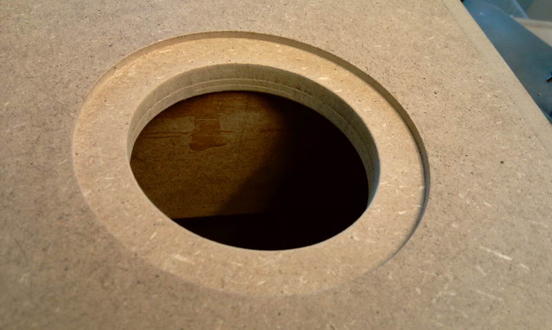

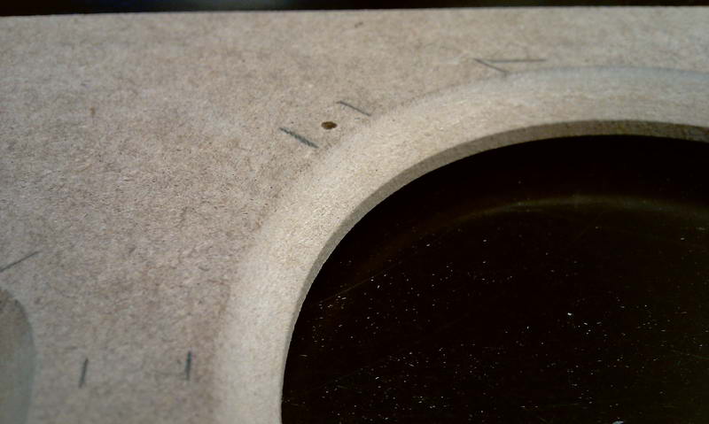

    16er MDF mit 5 mm tiefen Taschen, so wie sonst Schallwände auch.
    Natürlich mit freigefrästen Rückseiten, da die Schallwand eh klein ist und vorher gut fertig gemacht werden kann. Die Fasen konnte ich 7 mm groß machen.

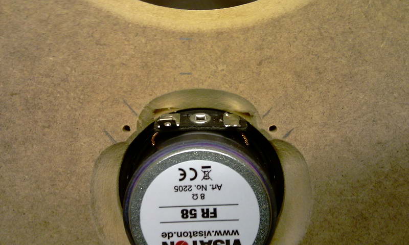

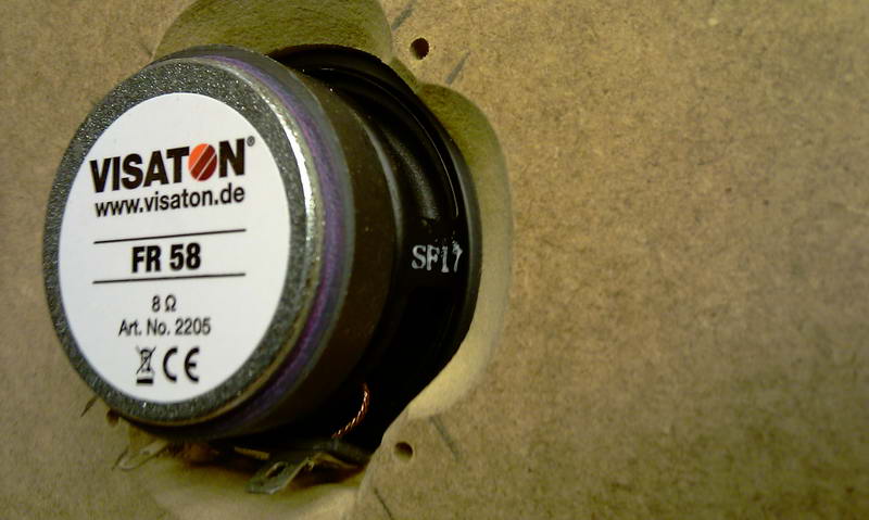

    Allerdings wundert es mich, daß kein Wort darüber verloren wird, wie man die Anschlußfahnen an die Öffnung anpassen soll. Ohne das freischneiden geht es nämlich nicht wirklich gut.
    Der Rest ist natürlich schon gesägt, muß noch geleimt werden.

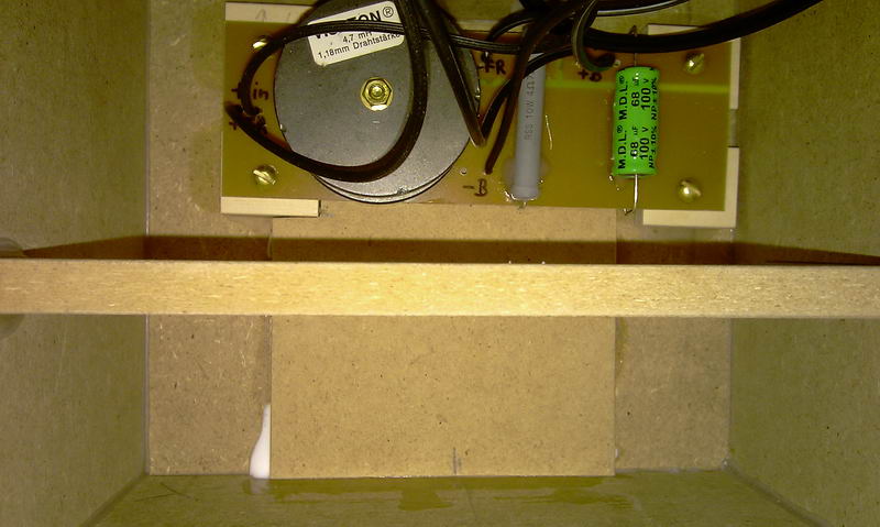

      Alles verleimt
      Wer würde dem FR58 beim Pacto bauen Dämpfungsmaterial spendieren?
      Kann nicht schaden, oder?

        Ja würde ich machen

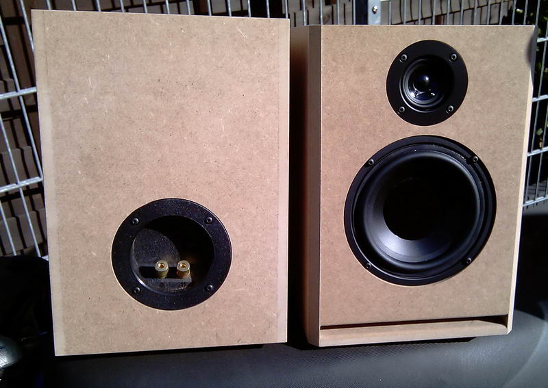

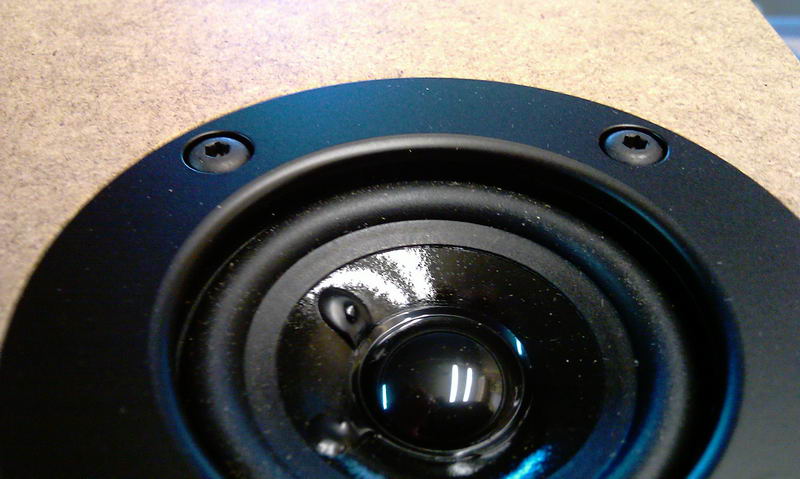

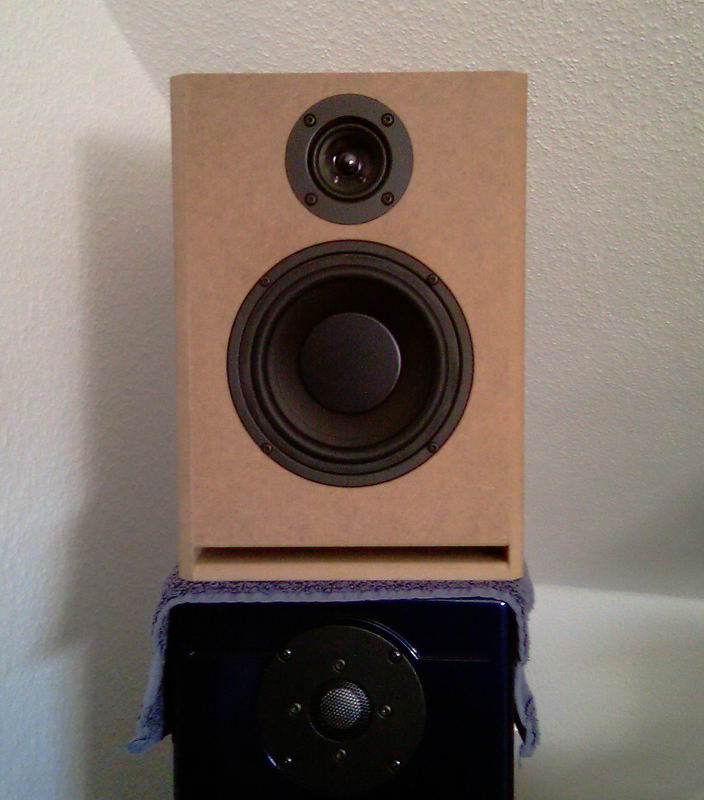

ID: 636138 Ja, eher heute vormittag.

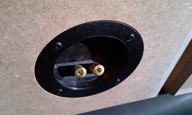

                Bitte sehr. Pacto mit 16 mm Schallwand und Blende für den FR58. Natürlich so geformt wie die Bauanleitung das wollte. Ist 75 mm von vorne sichtbar und nicht hinten die Tasche.
                Um ein Terminal zu versenken habe ich noch innen 5 mm MDF geleimt.
                Seit einer halben Stunde spielt sie auf den Vib stehend. Für nagelneue Chassis schon nicht schlecht, gefällt mir gut. Und vergesst den Maxpegel, für Schreibtisch oder im Regal kann die mehr als laut genug.

                          FR 58 Zierringe
                          so macht der FR 58 optisch wirklich nee prima Figur.
                          Aber woraus hast Du die Zierringe erstellt, sieht aus wie neen Flansch von einem Bassreflexrohr ???
                            • 5899
                            Ist matt schwarz lackiertes Alu.
                            Hier läuft gerade die Manger CD. Ich habe mich wirklich gefragt, ob das diese kleine Pacto ist, die so (auch tief) spielt. Das Ding ist echt der Hammer.
                            Anblasgeräsche von Blasinstrumenten, die Finger rutschen über die Saiten, den Gitarristen kann man atmen hören. Der FR 58 ist jedenfalls nicht schlecht und den W130x habe ich eh schon ins Herz geschlossen.
                            Die Maße des Ringes:
                            75 mm Durchmesser, 5 mm stark
                            Stufe von hinten mit 73,9 mm und 0,6 mm tief (Blechkorb des FR58)
                            Stufe von hinten mit 55,3 mm und 2,4 mm tief (Gummidichtung des FR58)
                            Durchgang von vorne mit 47,5 mm und Radius 2 mm (Bauanleitung Pacto)
                            Teilkreis mit 64 mm und 4 Bohrungen 3,6 mm, 2,4 mm tiefe Flachsenkung oder Senkkopf
                            Material nach belieben, diese sind eben aus Alu.
                            Der FR58 passt da genau rein, zumindest meine gemessenen Exemplare
