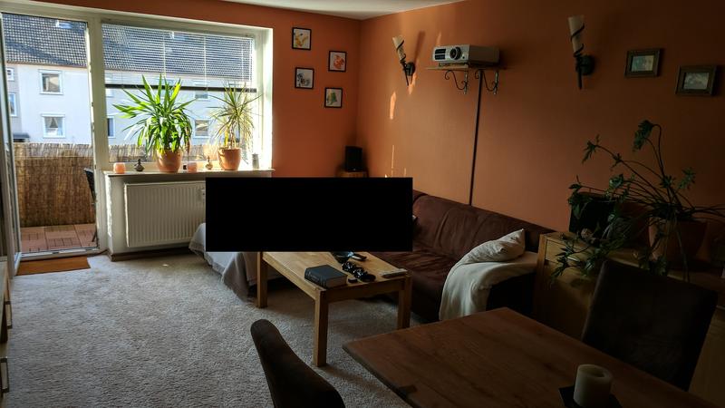

    Aktuell läuft bei mir im Heimkino ein 5.1 Heco Victa Set mit Yamaha RX-V381 und einem Epson EH-TW3200 an 120" Leinwand. Bin soweit eigentlich sehr zufrieden mit meinem Setup und bräuchte eigentlich nichts neues - ist also mehr ein Projekt aus Spaß an der Freude.

    So schaut(e) es vor Beginn aus:
    (Schlafende Freundin musste ich auf dem zweiten Bild mal rauszensieren )

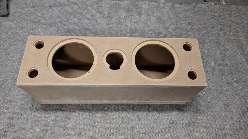

    Zu Weihnachten gab's dann eine Oberfräse und es konnte begonnen werden. Als erstes meine Modifikation der Alto 1 als Center, für die man mich hier sicherlich sofort lynchen wird.
    Hatte den DT 94 - 8 Ohm sowie zwei W 170 S - 8 Ohm noch von meinem ersten Testbau, brauchte also nicht groß was dazu kaufen. Habe das Volumen der Alto 1 knapp verdoppelt und die beiden W 170 S parallel an die FW des Bauvorschlags angeschlossen - Boxsim Datei kann ich gerne nachreichen, sobald ich daheim bin.
    Gehäuse sind allesamt aus MDF vom hiesigen Bauhaus - auf Stoß verleimt, verspachtelt und bekommen nach einer Grundierung 1-3 Anstriche mit schwarzem Warnex und grober Schaumstoffrolle für eine leichte Struktur.

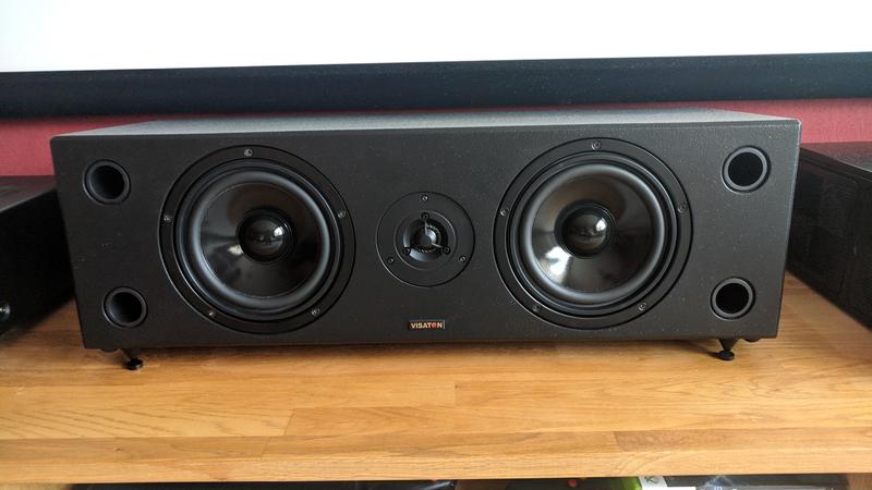

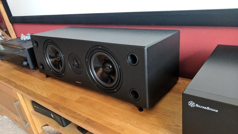

    Bin mit den Lackierergebnissen absolut zufrieden - Warnex ist ein tolles Zeug! Lässt sich super verarbeiten und deckt wie Sau!
    Nach ordentlicher Grundierung hat insgesamt auch fast 1 Anstrich genügt, musste nur einige Stellen noch 1-2 Mal nachbessern - muss noch etwas mit dem anfänglichen Auftrag experimentieren.
    Der Center hat am Wochenende nun auch schon seinen neuen Platz im Heimkino gefunden, und nach neuerlichem Einmessen bin ich auch echt zufrieden mit dem Ergebnis! Deutlich mehr Tiefgang als der Heco (fast schon etwas zu viel, da muss ich nochmal mit dem Verschließen der BR-Rohre experimentieren) und trotzdem eine sehr klare Stimmwiedergabe in Zusammenarbeit mit der Dialogverstärkung des Yamaha.
    Die Fräsungen sind zugegebenermaßen alles andere als 100%ig, aber es waren auch mit die ersten Fräsungen meines Lebens.

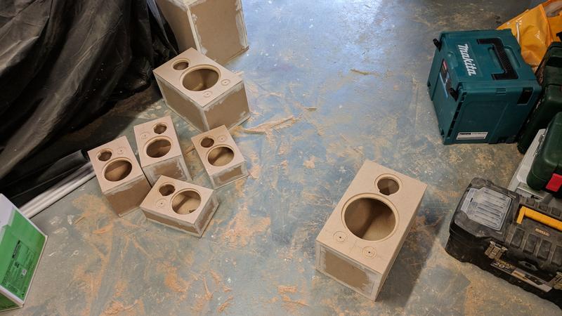

    Die Gehäuse für die ganzen restlichen Lautsprecher sowie den Subwoofer hatte ich früher schon geleimt gehabt, von dem Prozess habe ich leider keine Fotos mehr - ist ja aber auch keine Magie. Hatte am Wochenende dann mal ein paar Stündchen Muße und bis auf den Subwoofer schon einmal alle Lautsprecher gefräst, war in knapp 3 Stunden geritzt das Thema.
    Die als Front Presence gedachten Alto Sat habe ich lediglich in der Tiefe auf knapp 11cm reduziert bei einer Materialstärke von 10mm statt 16mm, macht laut Boxsim zumindest keinen großen Unterschied - werde auch hier die Datei gerne noch nachreichen.
    Heute geht es dann ans Schleifen, morgen kann mit dem Grundieren begonnen werden. Sollte jetzt also recht flott voran gehen.

      Mein Kino wollte ich zuerst auch komplett mit Alto 1 bauen. Alto 1 und 2 kenne ich schon lange.
      Den Center würde ich vorne bündig an die Lowboard Kante ziehen.
