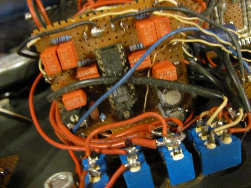

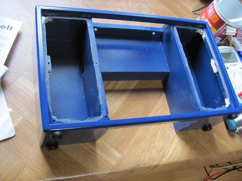

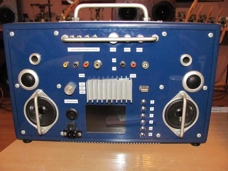

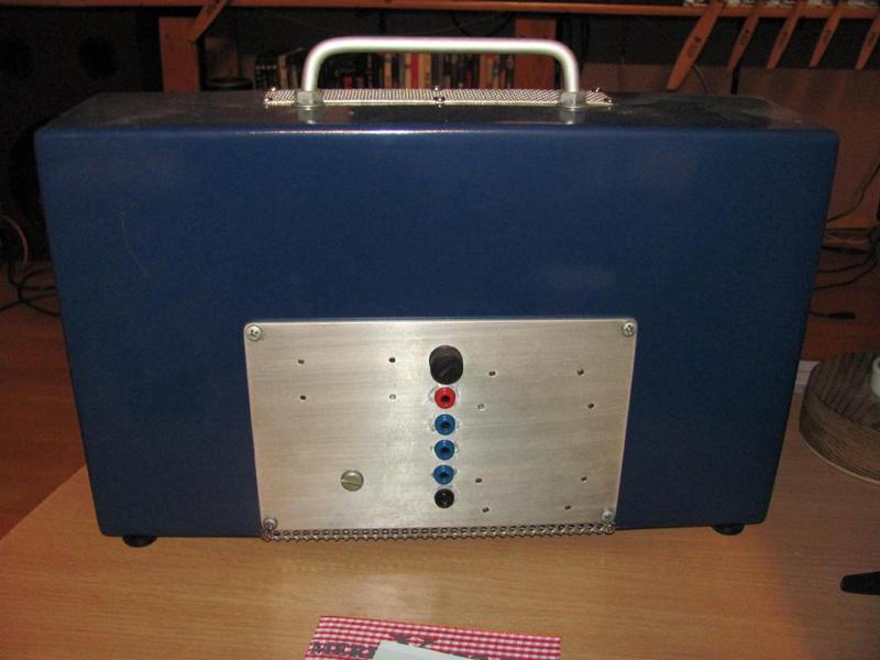

    möchte hier kurz mein Selbstgebautes Gerät vorstellen.
    Bis auf den Holzzuschnitt und den Zuschnitt der Acrylglasfront,habe ich alles selbst gemacht.
    Vorstufe und Klangregelung ist der TDA1524A der sich erstaunlich rauscharm verhält.
    Endstufe ist TDA7396,läuft auf 9 V mittels lowdrop Spannungsregler,bringt ca.2X6W Sinus an 8 Ohm.Der IC hat einen Clippingdetektor der ab 0,5% klirr anzeigt über LED.
    LiFePo4 Batterie 4 Zellen 32650 4Ah
    Unterspannungsabschaltung 10,8 V um die Batterie vor Tiefenentladung zu schützen.
    Lautsprecher sind die FRS7W in 1,4L Bassreflex,auf ca 60Hz abgestimmt und die CP13.
    Wurde alles mit Boxsim überprüft,leichter Hochtonanstieg ansonsten recht Linear.
    Der Klang ist für so kleine Dinger zimlich Voluminös 40 Hz sind noch wahrnehmbar wie ich und Andere finden.
    Die Bauzeit betrug ca.3 Monate
    Bis auf die Batteriestandsanzeige,die Lastmodule für Zellenbalance und der Mediaplayer sind die Platinen alle sebstgelötet auf Lochrasterplatine.

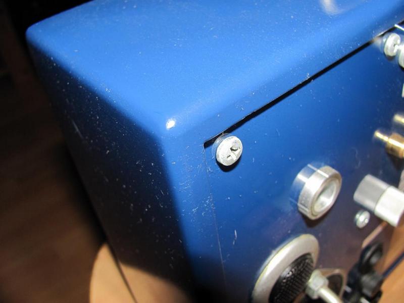

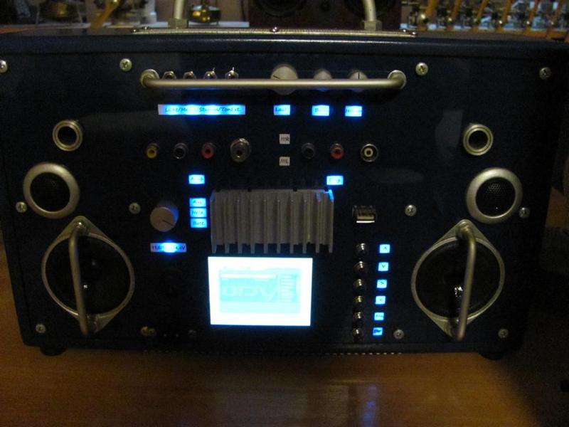

    Bilder
    Jetzt hats geklappt

      Noch mehr
      Innenleben

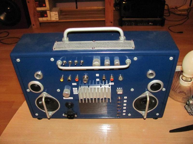

        Cooles Teil!
        Für meinen Geschmack n bisschen viele Knöppe, aber andererseits hat das auch was. Erinnert an Boomboxen aus besseren Zeiten
        Sieht robust aus, mit den Schutzstäben vor den wichtigen Elementen. Das gefällt mir. Was ist das für ein Mediaplayer?
        Die Rückseiten der Ausschnitte von den Chassis sehen etwas eng aus. Wie dick ist die Frontplatte?
        Robin
          • 3677
          Voll Cool das Teil.
          War bestimmt eine Heidenarbeit.
          Was ich mich nur frage, wie hast Du die Lüsterklemmen auf dem Ringkerntrafo angeschraubt`?
          Und vor dem FRS7W würde ich doch noch irgendwie einen Membranschutz anbringen, wie beim Hochtöner oder ähnlich, da hätte ich Angst, das mal einer seitlich reingreift.
          Aber ansonsten, Top !

              Ja,es war schon sehr viel Arbeit das Teil zu bauen...
              Der Mediaplayer ist ein Odys Multi Pocket TV 350.
              Die Frontplatte ist insgesammt 10mm stark und die FRS7W sind 2mm eingelassen,da ist eigentlich genug Luft nach hinten.
