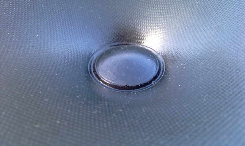

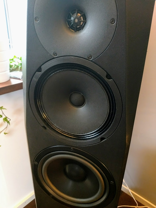

    Ob das LTS 50 den Klang nicht verändert, da wäre ich mir nicht so sicher. Gerade bei Breitbändern könnte sich das negativ auf die Höhenwiedergabe auswirken. Ich würde mal bei Visaton Technik nachfragen.
    Oder alternativ direkt mit was anderem arbeiten. Nachfülltinte für Edding Permanentmarker hat sich wohl bewährt. Chassis auf den Plattenspieler legen, Chasssis sich drehen lassen und langsam spiralförmig auftragen.
    Edith meint: die Erhöhung der inneren Dämpfung steht sogar auf der LTS 50 Produktseite.

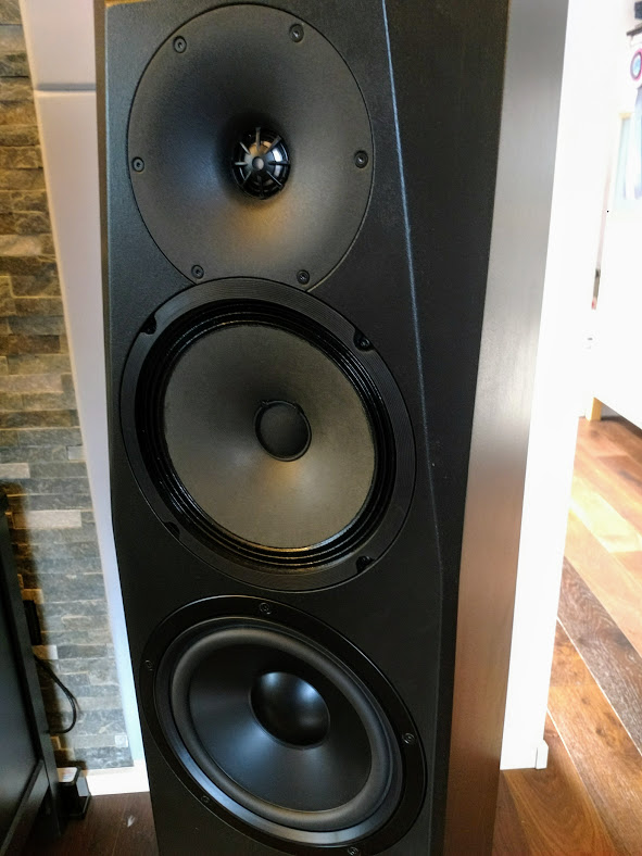

        So, die Seiten sind nun fertig gehartwachsölt. Ist doch ein ganz schöner Aufwand, da auf allen Boxen mehrere Schichten draufzupolieren. Warum wollte ich noch gleich ein Heimkino???
        Ok, seit gestern weiß ich es
        Ich habe nach dem Aufstellen und Einmessen der 5.2 Konfiguration "Tron Legacy" eingelegt, dem man einen schönen Sound nachsagt. Der Film war auch durchaus mein Geschmack, und das erste Surround-Erlebnis mit meinem neuen Setup war echt goil
        Neben einigen schönen Kawumm-Szenen, wo die Transporter/Motorräder/... durch das Wohnzimmer fliegen/fahren war es echt beeindruckend, wie man da auf der Couch sitzt, vor einem sich die Handlung abspielt, und es um einen herum im Hintergrund aus allen Richtungen leise regnet/gewittert/knistert/... . Da ist echt jedes Fitzelchen hör- und ortbar. Es war auch interessant, wie sich der 3D-Sound quasi über das Bild gelegt hat. Tron Legacy ist ja eigentlich in 3D, aber das kann mein TV nicht. Trotzdem hatte ich durch den Surroundsound ein verstärktes Räumlichkeitsgefühl im Bildeindruck. Sehr cool
        Wenn ich nicht wüsste, dass ich noch ein paar Baustellen habe (massive Raummoden, endgültige Lautsprecheraufstellung, ...), wüsste ich nicht, was da zu verbessern wäre. Das klingt echt geil

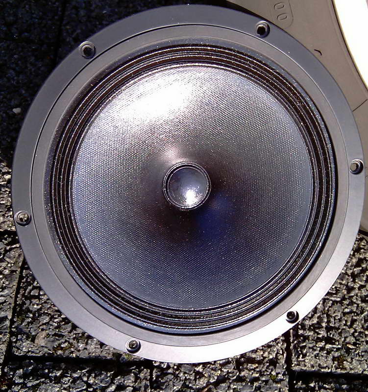

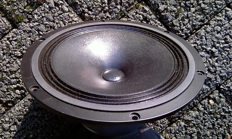

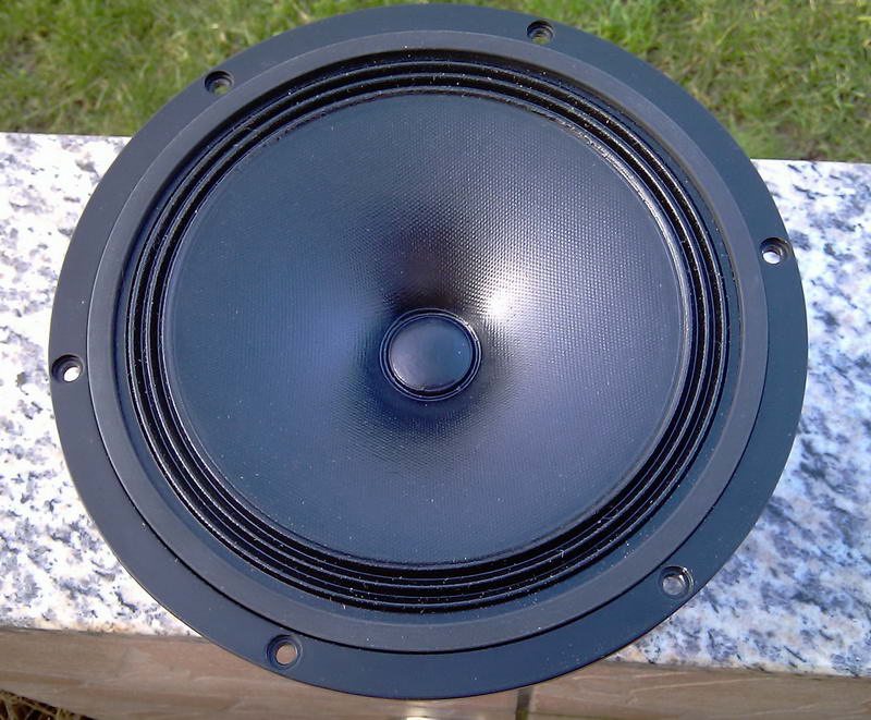

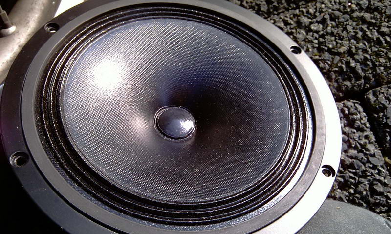

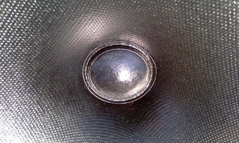

            Interessiert mich auch sehr; bitte Bilder und Infos (wie verblichen, wie aufgebracht usw).
            Bilder habe ich eben gemacht, die ersten 4 in der flachen Mittagsonne, die beiden letzten im Schatten.
            Den B200 habe ich so gekauft, bei der Dustcap hätte ich spätestens einen Drehteller benutzt.
            Mit dem LTS 50 habe ich selber vor Jahren die TMT eines Center 130 nachbehandelt und war damit zufrieden. (irgendwo in einem Karton ist auch noch die Flasche)

              Danke!
              Das ist ja tatsächlich eine ganz valide deckende Schicht! Hatte eher erwartet, dass das "einziehendes" Zeug ist, was die Oberflächenstruktur nicht verändert.
              Ich hoffe, dass mein Zeugs nächste Woche eintrifft, und werde dann berichten.
                  Sieht aus wie intensive Farbe, also etwas, was unabhängig vom Grad des Ausbleichens wirkt. Das wäre dann ideal, um bei Zukauf alte und neue Chassis zu "harmonisieren".

                    Also ich hatte auch mal einen meiner BG20 geschwärzt, allerding mit matt schwarz aus der Spraydose(2-3 dünne Schichten). Das hat ebenfalls super funktioniert und geht auch bei meheren Chassi sehr schnell wenn man sich einmal eine Abdeckung aus Papier für die Sicke gebastelt hat
                    Allerdings gefällt mir der langsam ausbleichende BG20 mittlerweile sehr gut und das eine geschwärze Exemplar wartet noch auf Austausch

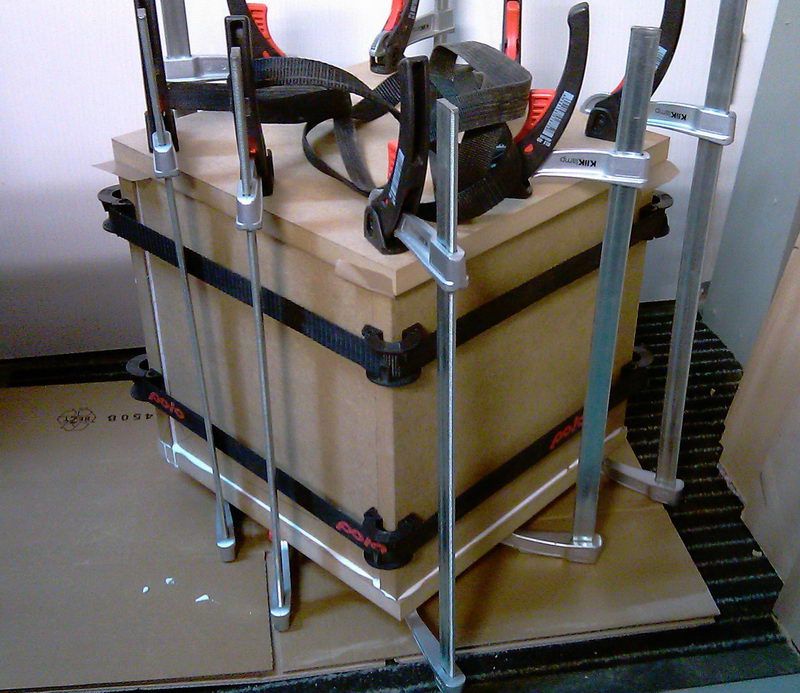

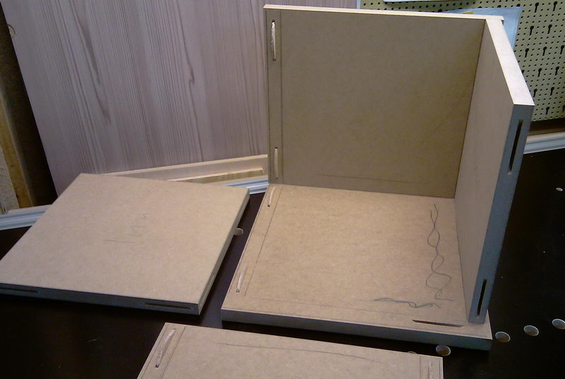

                          Jetzt hast Du es mit Deinem Umbau geschafft. Solo 20 muß her.
                          Bijou Weichen werden geschlachtet, will eh keiner, B200 habe ich.
                          So eine einfach zu bauende Kiste hatte ich lange nicht auf dem Sägetisch.
                          Lachen mußte ich allerdings nach dem leimen, Gurte anziehen und Zwingen setzen. Weil ich das ganze weggestellt habe und dann drängte sich was in die Hirnwindungen: "Wir sind die Borg, Ihre Gehörgänge werden assimiliert!"
                          Aber eine Frage habe ich noch: Hat jemand hinten Fasen dran wegen dem B200? Der ist ja groß und braucht die nicht, wäre aber gut?

                            Hab es erst falsch verstanden. Ja würde ich definitiv machen. Auch wenn er groß ist und der Chassiausschnitt groß ist. Ich habe darüber mal Messungen gesehen. Ist schon verdammt lange her. Aber der Klirr war geringer. Und da ging es um ein 25er koax.
                              Ich würde eine dran machen. Es gibt ja einige Änderungen zu meiner Solo 100, die den bei mir verbesserten Klang ausmachen könnten. Neben dem steiferen Gehäuse gehört die großzügige Ausfasung hinter den Chassis dazu, und die ist ja auch ganz einfach umzusetzen.
