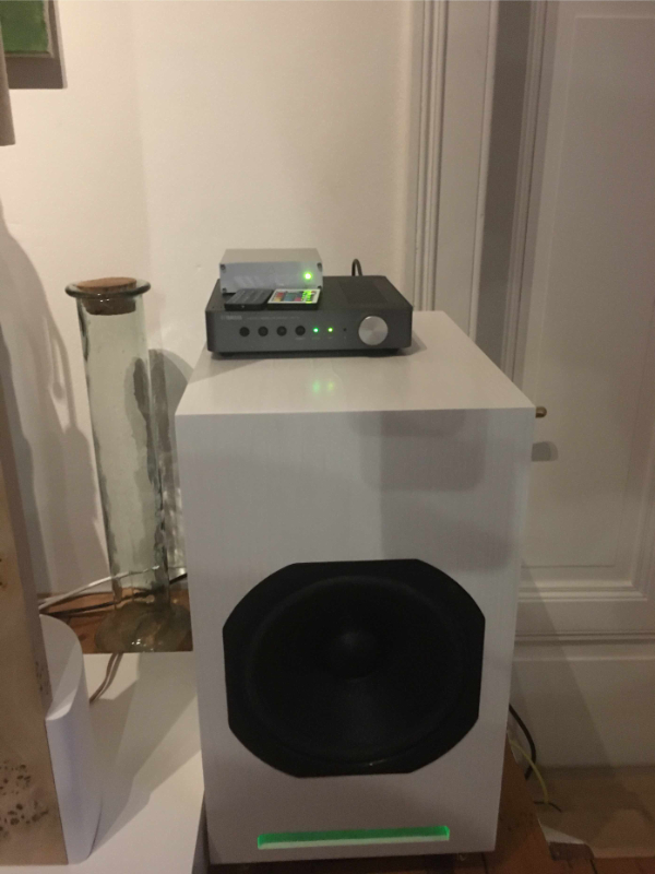

    Hallo in die Runde,
    Letzte Woche (nach mehr als 10 Jahren) bin ich fertig geworden.
    Ich hatte seit vielen Jahren einen kompletten Bausatz Vox 252 MTI liegen, der aus verschiedenen Gründen aber nie verwirklicht werden konnte.
    Nun ist das Projekt aber doch fertig geworden, allerdings in Anlehnung an die Ladylike Version.
    Da ich zwei TIW250 hatte, habe ich für beide ein Sub T25.50 gebaut, das Gehäuse musste aber etwas größer werden, weil ich in beide jeweils ein MiniDSP PWR ICE125 eingebaut habe. Diese Verstärker benötigen ein luftdichtes Gehäuse und versorgen auf einem Kanal den jeweiligen Subwoofer und auf dem anderen den Satelliten.
    Die Satelliten sind in Masperpappel furniert, die Subs in Pappel und dann mit Hartwachsöl Weiß lasiert.
    Gemessen habe ich noch nichts, gehört aber schon. Jetzt weiß ich dass ich viele weniger gute CD habe und einige recht gute.
    Das digitale Signal wird von einem Yamaha MusicCast zu Verfügung gestellt, die Datenquelle ist ein Synology NAS.
    Hier die Fotos:
