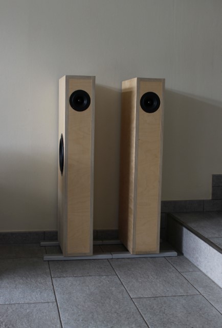

                          • 9204
                          Habe die Boxen heute fertig gestellt. Im Hochton etwas zu viel. Ich wurde vorgewarnt.
                          Ich finde sie akustisch trotzdem sehr gut.
                          Mit dem kleinen digitalverstärker kommt etwas mehr als Zimmerlautstärke raus. Aber sehr sauber im Klang. Und super im der räumlichen Abbildung.
                          Tiefbass ist auch vorhanden, was ich nicht gedacht hätte.
                          Der mitteltöner löst super auf.
                          Die Box gefällt mir.

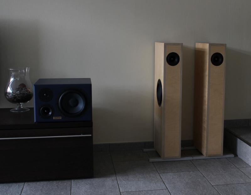

                            • 9204
                            ich habe noch Bilder angehängt, die Stella TIW200B80 steht nun zum Vergleich mal auf der Seite.
                              • 3155
                              Moin Timo,
                              Glückwunsch!
                              Ich mag ja dieses 3-Weg-Bookshelf Design. Hast Du mal die HT-MT-Sektion außen probiert?
                              Viele Grüße,
                              Christoph
                                • 9204
                                ich höre mir die Box eine Weile an und versuche den Mittel- und Hochton neu abzustimmen, wie du mal im anderen Thread geschrieben hast, ist der Übergang nicht sauber. Der Hochton ist auch, wie schon geschrieben, zu laut. Das ist sehr einfach zu lösen.
                                Die Simulation der Modifikation mache ich gerade, es zeichnet sich ab dass der Übergang kaum besser wird. Was ich in jedem Fall mache ist die Hochtonabsenkung, denn im direkten Vergleich mit der Stella TIW200B80 ist die Stella angenehmer zum Dauerhören.
                                Die Kombination B80 und G20SC habe ich noch nicht getestet, bin aber schon länger an B100 und G20SC, obwohl der B100 das gar nicht benötigt habe ich es mal simuliert und in einer Aria-ähnlichen Box aktiv getestet. gefällt mir super gut.
                                Muss aber noch die Mega-Stella (GF250B100) fertig machen. Rein von der Simulation wird es pegeltechnisch nicht lauter als die Stella TIW200B80.
