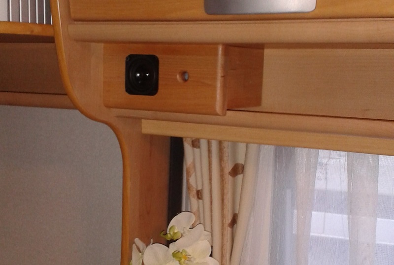

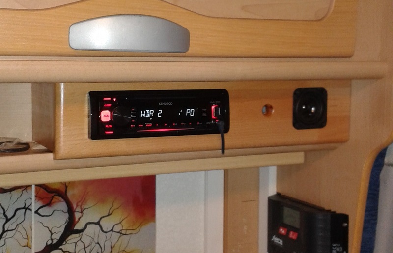

    Da wir uns vor kurzem ein Wohnmobil angeschafft haben muss da natürlich auch Musik rein.
    Ein einfachen Kenwood Radio stellt die Quelle.
    Als Sats sind die FR58 verbaut. Weiche der Soundbar von Visaton.

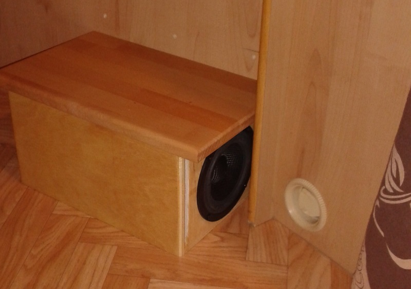

    Als Sub habe ich den Nova MDS05 im Gehäuse des SUB W 130 X. Weiche an den MDS05 angepasst. Dieser dient gleich als Trittstufe.
    Der Sub läuft am Radio an Plus Rear links zu Minus Rear rechts damit er von beiden Kanälen das Signal bekommt. Sozusagen im Trimode. Über den Fader kann ich den Pegel des Subs anpassen.
    Die BR Abstimmung der Sats ist mir durch das verrunden der Öffnung wohl etwas höher gerutscht. Mit etwas Schaumstoff im Kanal ist aber alles gut.
    Der Klang ist für die kleinen Dinger echt gut und der Bass vollkommen ausreichend.

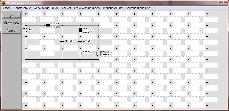

    Wie sehen die weichen aus? das ganze finde ich sehr interessant...

      Ja, finde ich auch und die Änderung würde ich auch gerne wissen.

        Hier ist die Weiche des Subs.
        Er fällt flach bis etwa 35Hz nach unten ab.
        Im Wohnzimmer etwas dünn aber im WoMo voll ok ohne die anderen Camper zu nerven.
        Müsste mit dem W130S 4Ohm auch passen da die Parameter sehr ähnlich sind. Wenn ihr einen da habt dann mal testen.

          Hallo nochmal
          Vergesst meine Aussage mit dem W130S. Passt doch nicht.
          Habs gerade mal simuliert. Bei der tiefen Trennung haut das nicht hin mit den Parametern.
