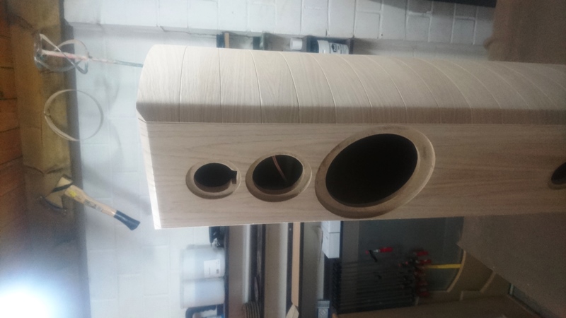

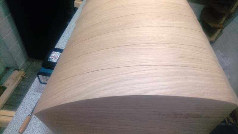

    Wie hast Du das Furnier über die Kante gebogen bei Bild 1096?
    Irgenwo hatte ich mal was von Nass und Erwärmen gelesen, damit es nicht bricht.

      Danke.
      Ich habe das Furnier an der Stelle befeuchtet damit es geschmeidig wird.

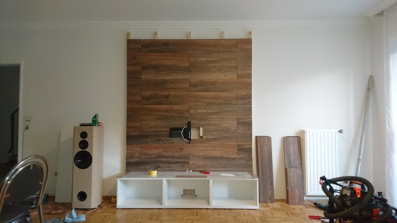

          Noch mehr Bilder von fertigen Furnieren, der ist übrigens von EASiWOOD (Am. Eiche) falls
          jemand wissen möchte.

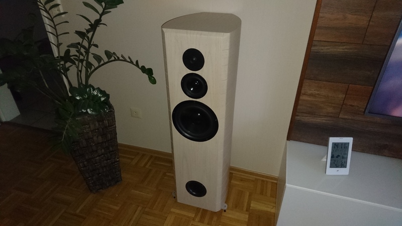

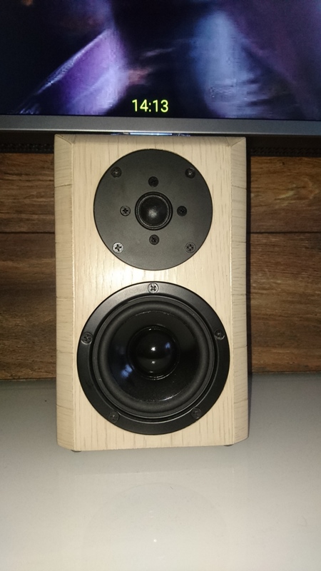

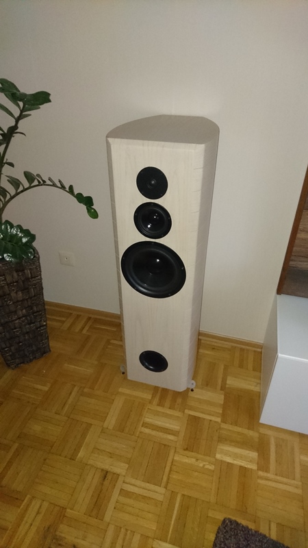

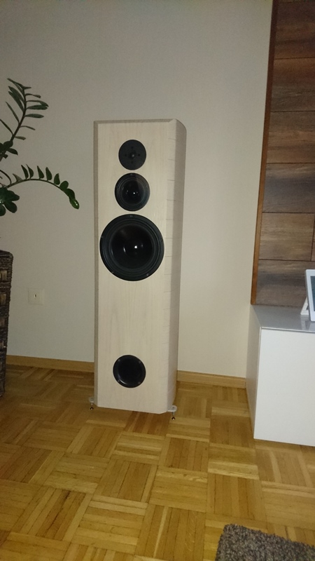

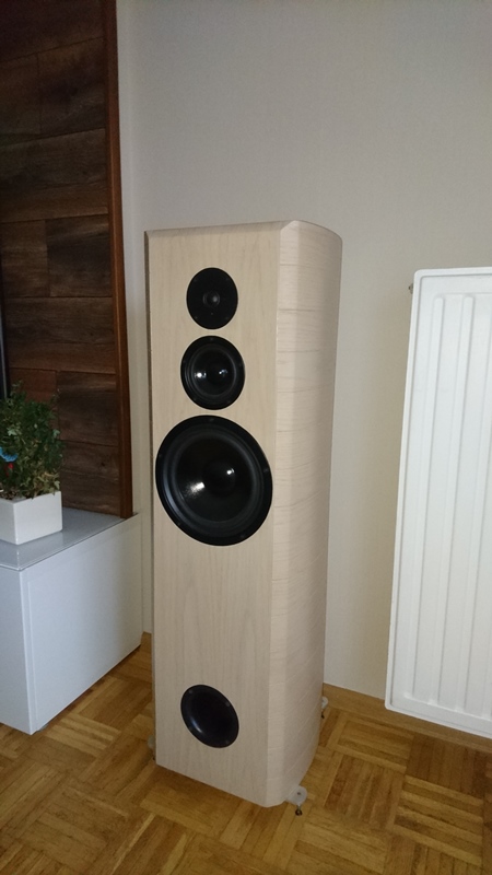

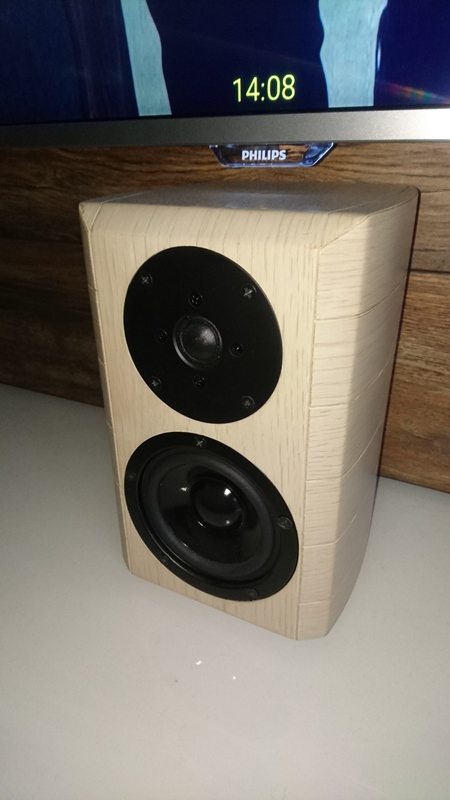

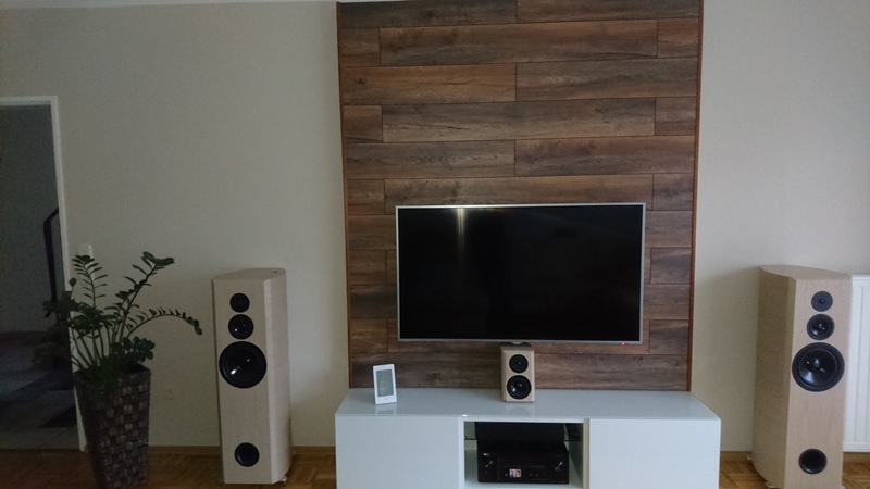

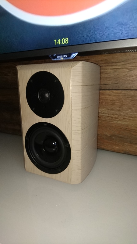

                Moin alle zusammen.
                Hab langer mich nicht gemeldet weil Freizeit und Verpflichtungen nicht so
                zusammen passen. aber jetzt bin ich mit Projekt fürs erste fertig.
                Ich bin froh das ich mich fürs Selbstbau entschieden hab. Das hat mir
                unglaublich viel Spaß gemacht und Erfahrung dürfte ich auch dazu sammeln.
                Das Ergebnis ist überragend, was ich von mir nicht erwartet habe.
                Ich muss noch was über BOXSIM schreiben.
                Das Programm ist SUPER, MEGA, GEIL.
                DANKE an Entwickler.
                Und weiter zu Boxen.
                Vorbild für mich waren Starlet und Aria light. Natürlich auch Vorschläge aus
                Kommunity. Danke an euch.
                Die Standlautsprecher klingen hervorragen natürlich erst nach 3-malige weiche Modifizierung ohne Einmessung nur nach Gehör mit ausdauer. Der Center dagegen hat sofort gepasst. Was für wunderbares Programm.
                Beim klang vermisse ich nichts. Das Klangbild ist Toll und von Musikrichtung
                unterschiedlich. Der Sänger steht manchmal gefährlich nah, "gefühlt" (berührt sogar
                die Nase). Es gibt Stücke die ich so noch nicht gehört habe und das ist gut so.
                und jetzt Bilder sowie BOXSIM Dateien zum Veranschaulichung.
                P.S. Wohnzimmer habe auch gleich "aufgemöbelt".

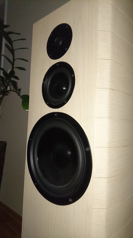

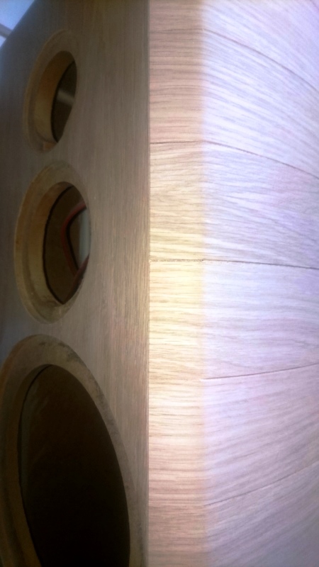

                        RESPEKT,sehen wirklich sehr schön aus, vorallem an den Seiten finde ich die Umsetzung sehr gelungen,
                        auf Bild 1098 ist gut erkennbar das zwischen den furnierstreifen eine feine "Nut" ist,wie hast du es realisiert ???
                        • neuiling
                          • 30.12.2016
                          • 72
                          Es tut mir leid das ich erst jetzt mich wieder melde.
                          Ich hab Furnier in gleiche streifen geschnitten, neben einander angeklebt und dann
                          mit dreieckigen Schlüsselfeile nach gearbeitet.
