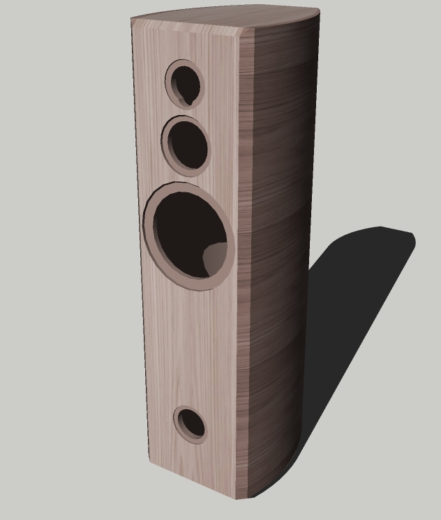

    Hier noch SketchUp datei wie das ganze aussehen soll.

          Ich habe mir mal die Weiche angesehen. Für jemand der behauptet, davon keine Ahnung zu haben, ist sie hervorragend. Es war nicht ganz einfach da überhaupt noch etwas zu verbessern.
          Ich konnte einen etwas höheren Impedanzverlauf und damit geringere Wärmeverluste in der Weiche sowie einen etwas günstigeren Phasenverlauf bei der TT-MT-Trennung erzielen. Beides war vorher aber auch nicht wirklich schlecht.
          Diese Box wird gut klingen. Die breiten Phasen machen sich sehr gut (Gruß an walwal). Der Tiefbass ist gewaltig. Hoffentlich nicht zu viel. Da kann man aber mit Dämmung einiges machen.
          P.S. Kontrolliere bitte nochmal die in Chassispositionen in Boxsim. Die Sketchup-Datei wirkt irgendwie anders.

              Danke für den Lob, es bedeutet mir viel.
              Wenn ihr wirklich so meint dann war 1 Jahr studieren von Boxsim nicht umsonst.
              UweG der Lautsprecher ist ein 1cm größer geworden, aber sonst passt alles. Im SketchUp sind die Massen richtig, nur im Simulation hab vergessen zu ändern.

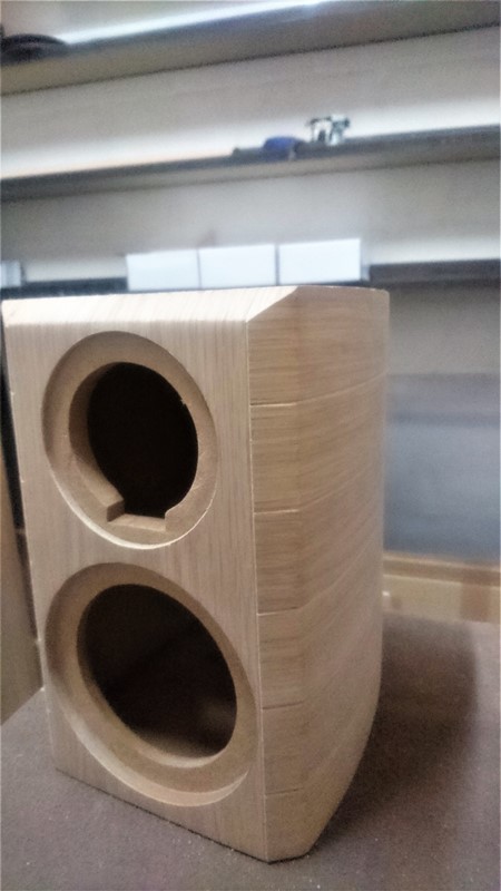

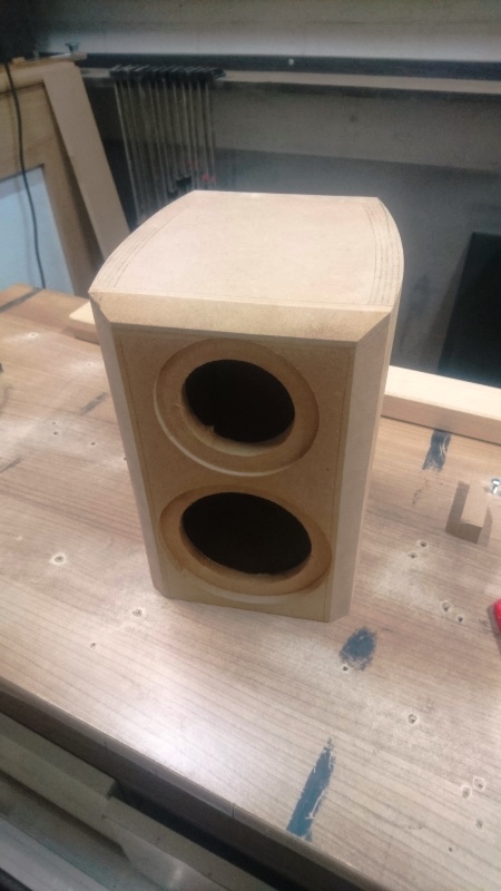

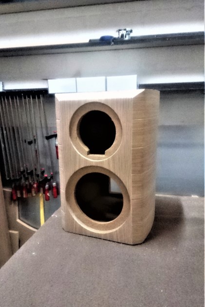

                Der kleiner Bruder auf Aria Light Basis ist soweit fertig, der und andere 4 sind
                als Center und Surround gedacht. Hab die Aria Light in die höhe verkleinert, dafür
                in der Tiefe ist der gewachsen, die breite beibehalten.
                Bitte ein bild.
                • Madmat
                  • 13.10.2016
                  • 102
                  Nimmst Du 2 Aria light als Center?
                  Werde auch 2 modifizierte Aria light als Rear zu meinen Standboxen mit W300S, AL 130, G20 SC bauen, bin mir aber noch nicht sicher was ich als Centerbestueckung nehme.
                  Sehr schoene Gehaeuse, echt deluxe. Ich arbeite grade an meinen, biege grade 6 mm MDF vor.
                  Gruss
                  madmat
                    Nein, ein wird mir ausreichen. Bässe bis 100- 120Hz lasse ich die großen Lautsprecher ausgeben.

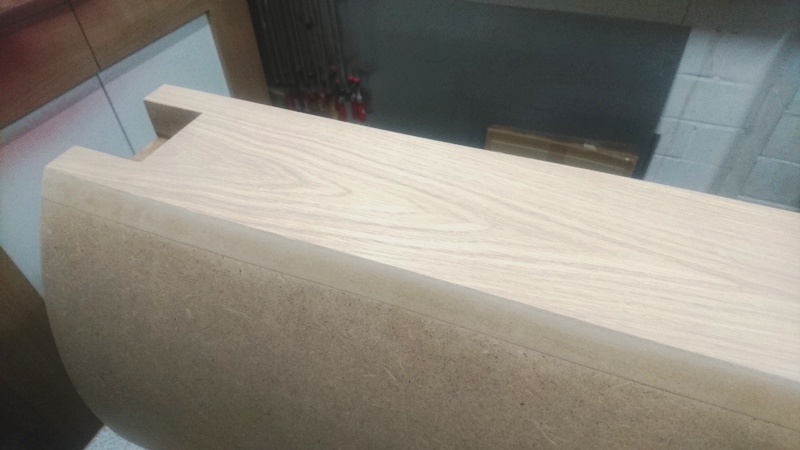

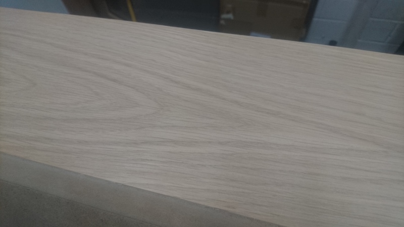

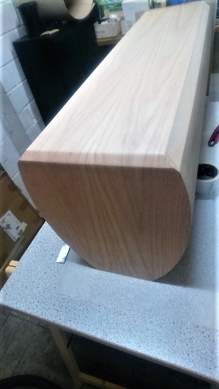

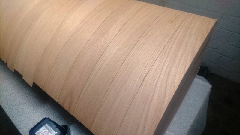

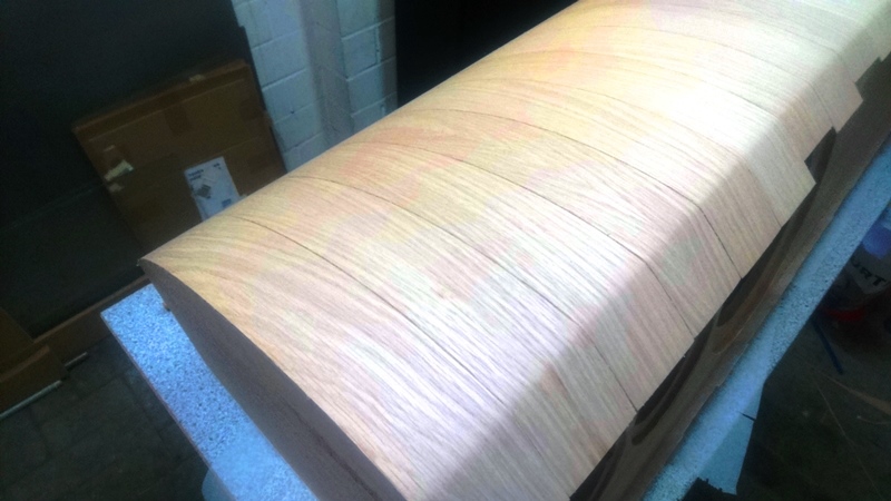

                              Moin!
                              Hab Aria Light fertig mit Furnier beklebt und mit großen angefangen.
                              Bilder...
                              • neuiling
                                • 30.12.2016
                                • 72
                                Weitere Bilder
