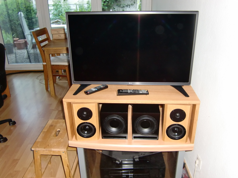

    Das Projekt ist vor drei Jahren entstanden, als ich noch einen Röhrenfernseher hatte.
    Mittlerweile habe ich den entsorgt, obwohl nach 16 Jahren immer noch voll funktionsfähig gewesen, aber durch die Umstellung von DVB-T auf DVB-T2 HD nicht mehr brauchbar.
    Die Frequenzweiche hatte ich erst simuliert, aufgebaut, gemessen und auf einen linearen Frequenzgang abgestimmt.
    Meinen Ohren hat das nicht gefallen (Sibilanten zu ausgeprägt) und ich habe anschließend nach Gehör abgestimmt, was sehr lange und viele Bauteile zum testen benötigt hat.
    Der Bass war mir am Anfang zu bollerich und ich hatte das BR-Rohr zugestopft.
    Später habe ich das alte Intertechnik-Dämpfungsmaterial, welches ich verbaut hatte, entfernt und Original Visaton getestet.
    Zu meiner Überraschung war der Bass danach in Ordnung.
    Nach genauerem überprüfen beider Produkte ist mir aufgefallen, dass das Visaton-Dämpfungsmaterial viel dichter ist.
    Eine dritte identische Box als Center habe ich noch im Bau.

    Sieht chic aus. Die Simu ist ja merkwürdig. Ist das "Regal" in dem die Aria SCs stehen hinten offen?
    • Cerebral_Amoebe
      • 19.08.2012
      • 523
      Ja, ist nach hinten offen.

        Hochtöner leise
        Warum ist in der Boxsim-Simu der Hochtöner so leise? Das ist dir doch nicht so passiert. Dabei hattest du doch ein Konzept. Aber welches? Mit wandnaher Aufstellung hat das ja auch nichts zu tun.
        Ich höre selbst auch über die G20SC und lasse sie ziemlich auf Mitteltonpegel laufen. Sonst ist mir der Hochton zu leise.

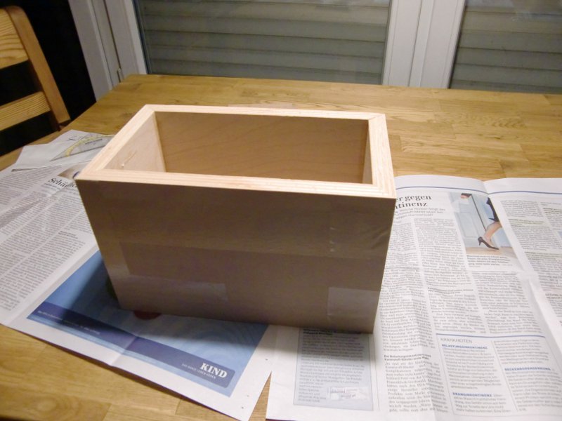

          Tolle Gehrungsschnitte
          Der Boxenkorpus auf Gehrung gearbeitet sieht übrigens toll aus in Multiplex. Sehr wertig.
          • Cerebral_Amoebe
            • 19.08.2012
            • 523
            Danke!
            Das war das erste mal, dass ich etwas auf Gehrung gebaut hatte.
            Mein Haus-Schreiner hatte gut gesägt.
            Die Schallwand war von Speakercase, aber der bietet mittlerweile keine Buche mehr an.
