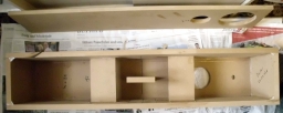

    Wie hast Du denn die Dämmwolle angeordnet? Da scheint es mir bei der VIB170AL Tuningpotenzial zu geben.

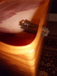

        Dämmwolle & Folienschnitt
        Ja, hallo, es sind 5 Dämmplatten (bzw. 2,5 Beutel) vorgesehen. 4 habe ich mittig längs in die Zwischenräume der Versteifungen gestopft, eine hinter die Chassis. Der Bereich unterhalb der BR - Öffnung ist frei.
        Ich lasse immer die Holzoptikfolie etwas überstehen. Dann fahre ich mit einer Rasierklinge zwischen Gehäusekanten und Folie, sodass sich ein exakter Abschluss, ähnlich wie beim Holzfurnier, ergibt. Da eine Rolle 90cm Breite hat, wurde der untere Bereich mit "Marmor"folie beklebt, was einen Sockel vortäuschen soll. Eine glatte Gehäuseoberfläche ist aber auch hier wichtig! Die Folie macht Unebenheiten und Rillen gnadenlos sichtbar. Das gelbe Schild ist ein laminierter Farbdruck des Frequenzschriebs mit der Aufschrift "VISATON VIB 170 AL".
        M.f.G., Rainer. P.S.: Weiß jemand, wo es Schutzgitter für Kalotten gibt? Will demnächst eine Familie gründen...
        Zuletzt geändert von Boxenjockel; 02.03.2017, 20:17. Grund: Oberflächenbearbeitung

          Das habe ich genauso gemacht, eine Matte hinter die Chassis, die anderen 4 aufgerollt zwischen die Streben und dann gelockert bis in die Ecken. Unten drin auch frei.

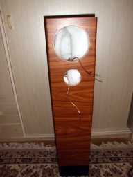

            Hochtonkalotte
            Hallo und vielen Dank für die Antworten !
            Beim G 25 FFL beträgt die Höhe der Kalotte ca. 1cm über der Grundplatte. Nunja, werde mal googeln.
            Ich fand sog. Waffelgitter, welche bei PA-Boxen eingesetzt werden. Sie sind preiswert und robust, klingen deshalb nicht nach. Deren Befestigung erfolgte mit einigen Punkten "klebt & dichtet". Mit LS-Bespannstoff schützen sie außerdem vor Staub.

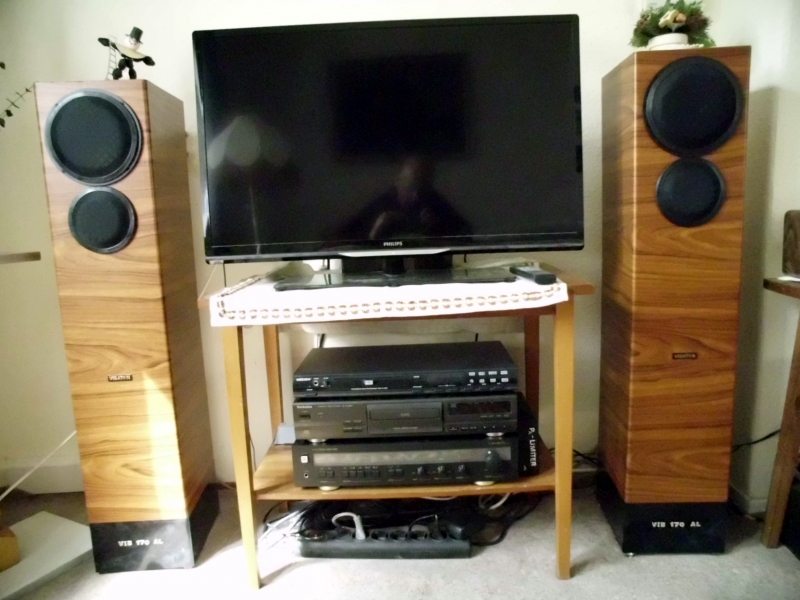

            Hier nun ein Foto der gesamten Anlage:
