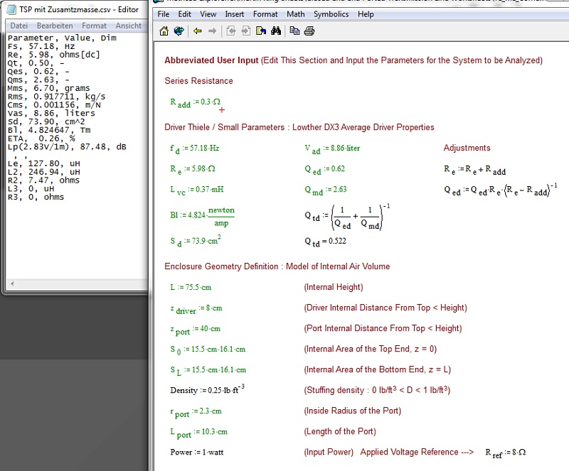

    Hallo Micha,

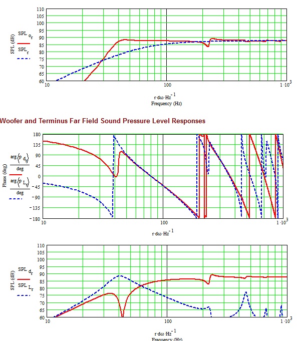

    die optimale Position des Ports lässt sich mittels des MJK-Sheets sehr realitätsnah simulieren. Deiner Grafik habe ich die etwaigen Positionen von Chassis und Port mit etwa 8 cm und 40 cm von der Innenseite des oberen Teilers entnommen. Bei einem 10,3 cm langen und 4,6 cm durchmessenden Port führt das zu folgendem Amplitudenverlauf:
    Der Port ist zu kurz, und auch die Position lässt sich, sofern meine Schätzungen zur jetzigen Position stimmen, noch optimieren.
    Ein auf 15 cm verlängerter Port, 50 cm von der Innenseite des oberen Teilers entfernt, führt zu folgendem Verhalten:
    So sieht der Anteil aus, den der Port hinzufügt:
    Alex
    Gruß Alex

      Vielen Dank Alex!
      Ich hatte dies auch mit den Martin King Sheets simuliert, aber vielleicht habe ich ja einen Fehler gemacht. Ich sehe mir das nochmal an.

        Mhm, so sieht das bei mir aus. Ich hatte damals noch mit der Dämmung in der Simu experimentiert. Da sah es noch ein klein wenig anders aus, aber leider kann man mit der freien Mathcad Version nicht speichern.
        Edit: Habe ich da wo einen Fehler gemacht?

          Hi Micha,
          sorry, ich hatte einen Fehler drin. Ich habe als Fs 50Hz, die aus aeinem vorherigen Projekt drin waren, nicht überschrieben. Deswegen der andere Verlauf. Man könnte das noch minimal optimieren. Das wäre aber eher Kaffeesatz Leserei...

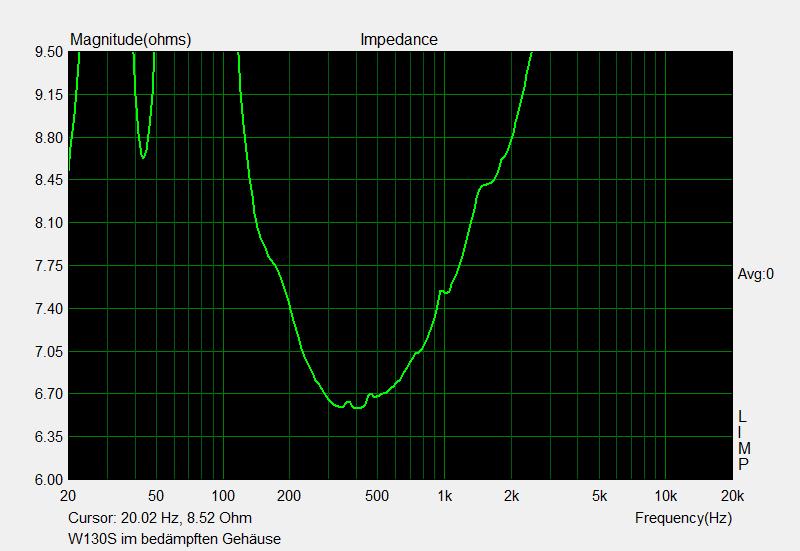

                Ich habe jetzt kein Foto von der aktuellen Bedämpfung. Am Boden ca. 10-15cm Glaswolle (ja ich weiß, manche mögen keine Glaswolle), dann noch 1-2 Lagen Sonofill und 1-2 Lagen dünnen Noppenschaum.
                Sieh dir einmal die extreme Vergrößerung der Limp Messung des unbeschalteten W130S an. Ich glaube mal, dass ich da keine "großen" Stehwellen mehr habe.

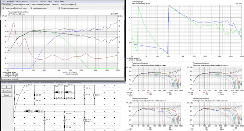

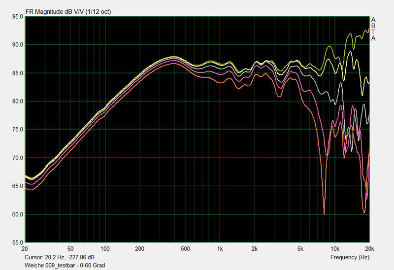

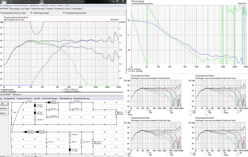

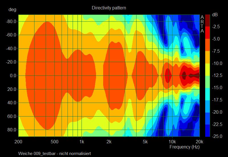

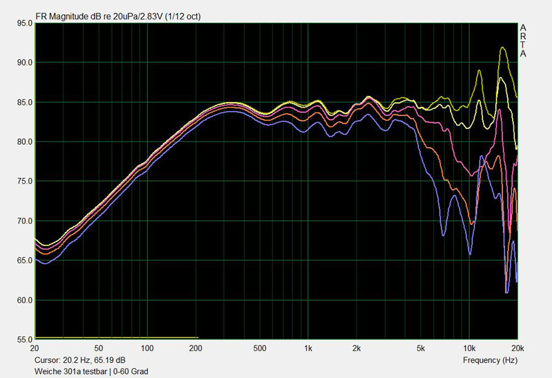

                            Unter Bedachtnahme auf vorhandene Weichenteile, zeige ich euch 2 Messungen von unterschiedlichen Simulationen. Es handelt sich dabei einmal um eine Messung mit dem FRS8-4 Ohm und einmal mit dem FRS8-8 Ohm.
                            Mich würde dazu eure Meinung interessieren, ob ihr die 4 Ohm oder die 8 Ohm Version besser findet.
                            Also die 4 Ohm Version:

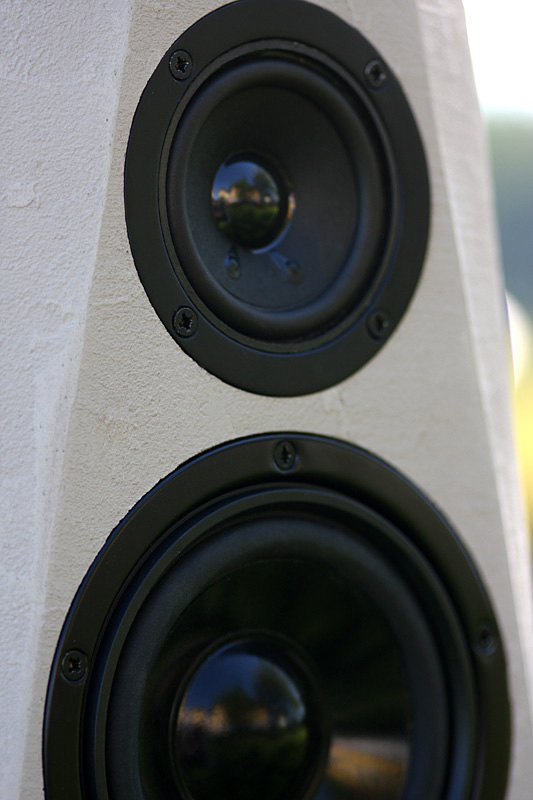

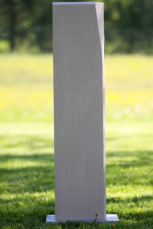

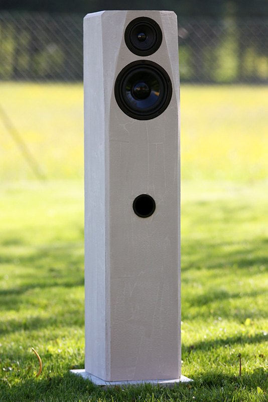

                              Da ich hier schon länger kein Update gemacht habe. Es hat sich ein bisschen was getan.
                              Ich bleibe bei der 8 Ohm Version.

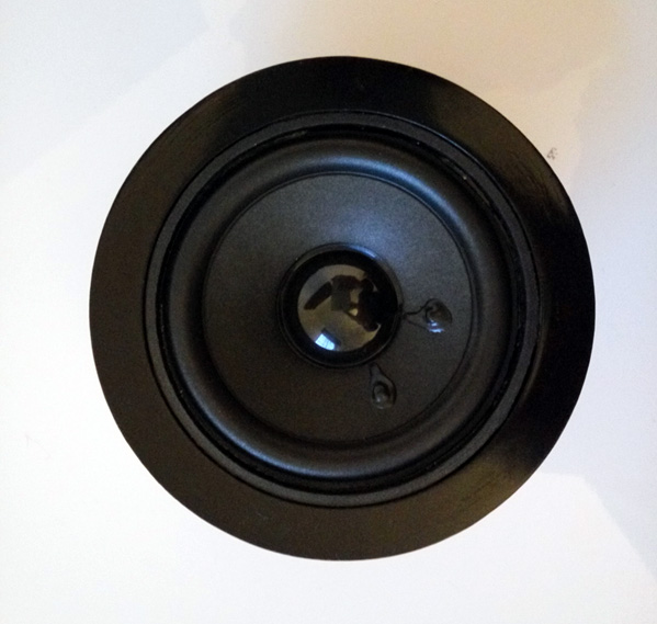

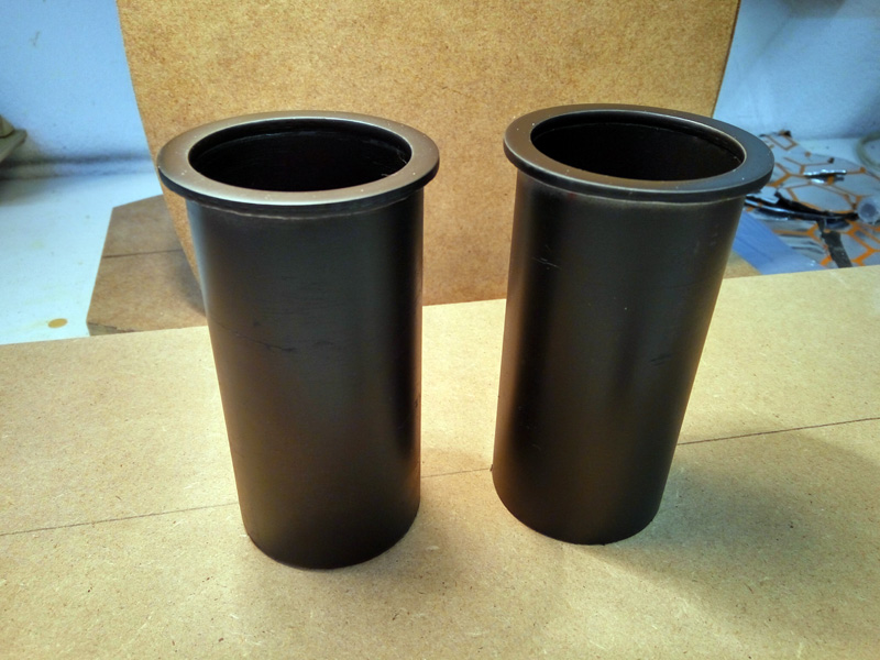

                              Der FRS8 und das HT50 Rohr bekamen einen Einbauring aus dem 3D-Drucker.
                              Die Gehäuse wurden geringfügig geändert, noch einmal neu gebaut und mit Adler Beton Effekt gespachtelt.
                              Aufgrund einiger kleinerer Gehäuseänderungen, werde ich in den nächsten Tagen noch einmal alles vermessen und danach die Weichenteile bestellen.
